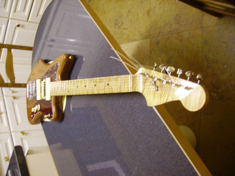

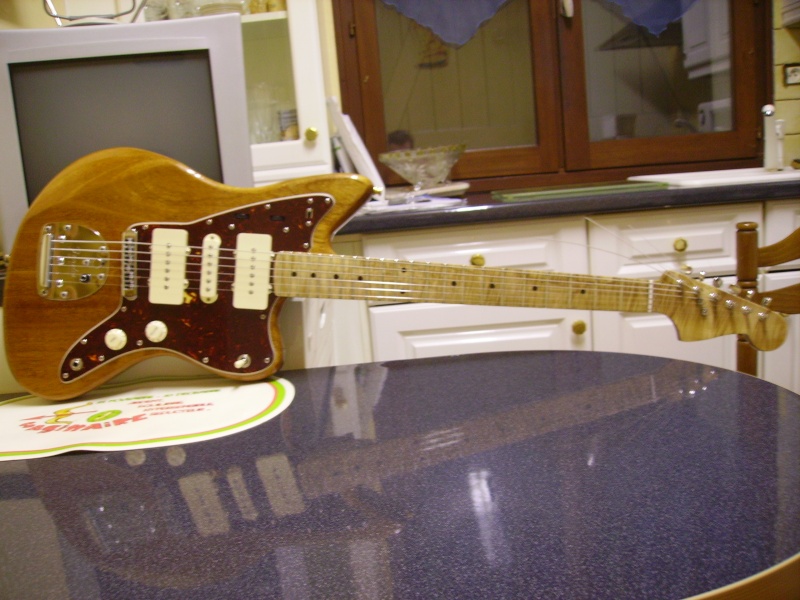

Re: jessy 2 ,pépé le putois is back
bon ça y est :linux: enfin :siffle: :roll:
le pépé est de retour :linux: :linux: :linux:
je suis pas content du vernis (j ai niqué là ou ça se voit le plus comme d'hab :roll: )
mais bon des long mois de labeur vont etre récompencé :linux: :beer: :ang:

et bien je sais pas si l influence du bois ou le jeu de cordes neuves mais ça sonne pas pareil du tout :shock: ça arrache le slip plus que ma télé :shock:
ah oui les photos :mrgreen:
je vais pouvoir enfin mettre 1 :prr:
:shock: :shock:
le reflet sur la table est plus nette que la gratte... :roll:
:siffle:
:mrgreen: :mrgreen:
cet érable est incroyable... il me fait toujours autant d'effet... :shock: :shock:
Bien joué, ça claque ... :app:
Necromagnon a écrit : ... le reflet sur la table est plus nette que la gratte... :roll:
:siffle:
de quoi veux-tu parler François, je ne comprends pas ?!.... :sif: :mrgreen: :mrgreen: :mrgreen:
tu as le plus beau manche de tout le forum :ang:
guyzard a écrit :tu as le plus beau manche de tout le forum :ang:
Un peu de descence Guillaume... :mrgreen:
Mais je confirme ! l'érable est magnfique, le reste de la guitare aussi... :app: :app: :app:
Le pick suit pas la forme du corps...
Mais bon comme c'est une jag je te pardonne! :mrgreen:
Fonzy
Messages : 1877
Localisation : essonne
Message par Fonzy »
j'aime pas les jag mais put** ce manche :shock: bravo :app:
pourquoi tu l'as posée sur cette espece de merde sans nom de set de table, ce putois?
il colle encore?
bien beau manche, lulu.
et superbe vernis :app: :app: :linux: :linux:
:beer: merci les gars
et tu parles d'un pratique le truss au talon :pac: :mrgreen:
et il faut que je fasse un vrai sillet en os :wink:
rendez vous dans la petite boutiques des horreurs (erreurs :mrgreen: )
