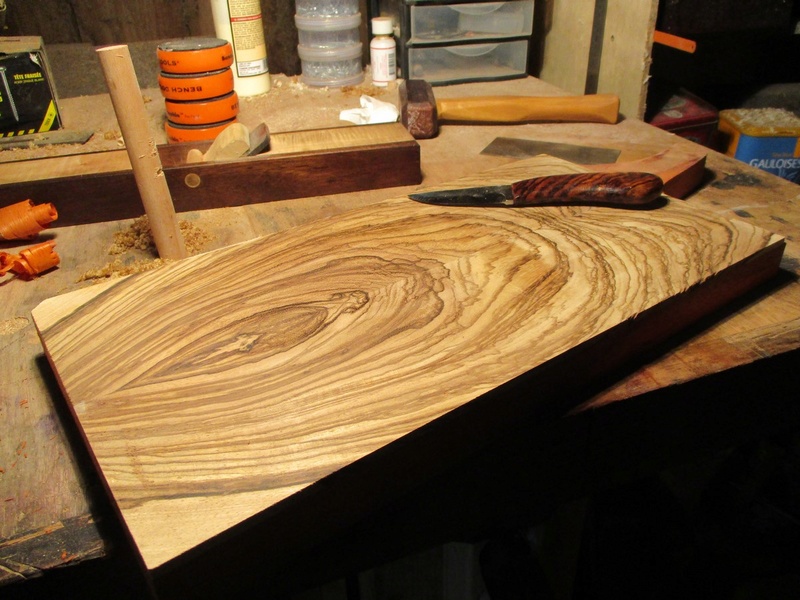

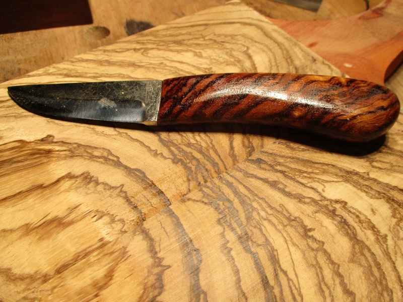

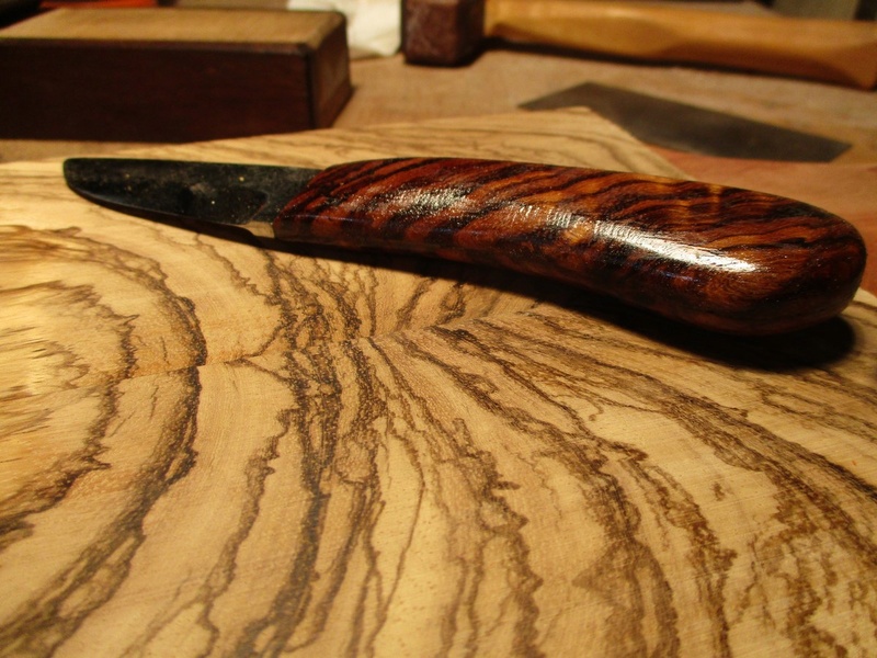

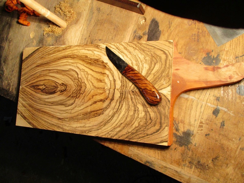

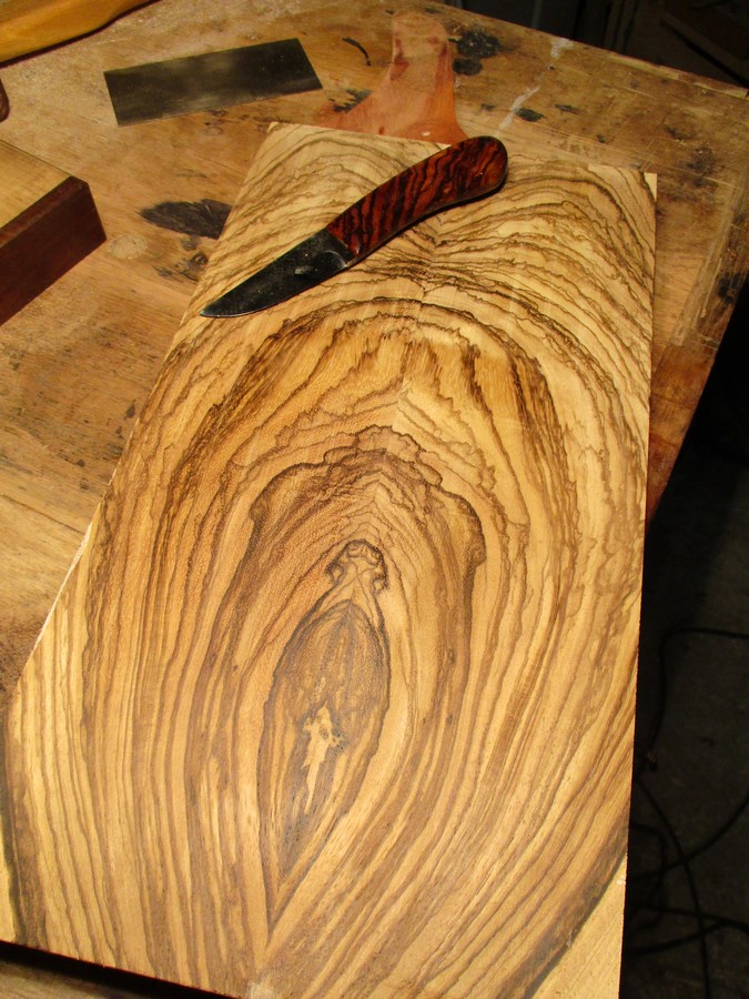

Opération cadeau de noël, une planche à découper, avec son petit couteau à légumes. C'est pour ma frangine. Loupe de noyer et padouk :green:
C'est pas fini, il me reste à poncer le bouche-porage du manche du couteau, à passer un coup de tampon dessus, à sculpter la poignée, faire des gorges et huiler la planche !

Elle va être contente la frangine !
Heureusement qu'elle ne joue pas de guitare... :lol:

Ah oui c'est joli ça :yes:
Pas à la machine à laver le couteau :green:

Ah oui je vais lui faire un sermon là dessus, que ce soit le couteau ou la planche, jamais dans le lave-vaisselle ni à tremper dans l'eau...

T'as pas fait ça en bois de bout ?
