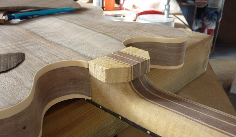

Ouais, faut venir à fleur avec la caisse, le décrochement ça va pas.
Une autre solution, c'est de faire un raccord en noyer avec le fond, comme s'il empiétait sur le talon.
Gaëlle a fait un truc sympa dans ce genre (i.e. une tuerie, un truc de malade, enfin un truc de Gaëlle, quoi) sur le talon de la Brocéliande.

Re: Une 335 en 4
Pas bête ça aussi
En fait faire l'ajout d'épaisseur entièrement en noyer en faisant un raccord propre avec le fond c'est ça ?

Re: Une 335 en 4
La totale: reprise du multipli, du filet et du fond, ou une partie seulement.
A voir en fonction de ce que tu as comme chutes et de ce que ça donne une fois les pièces présentées.

Re: Une 335 en 4
Du coup tu contournerais tout le talon avec le filet, qui serait alors ininterrompu sur tout le tour du fond ?
J'ai un peu de mal à imaginer ce que ça pourrait donner

Re: Une 335 en 4
mon avis : ajout de la surépaisseur en multipli directement sur ton talon (tu réussiras bien à raccorder ça joliment, et puis c'est souvent qu'un talon est fait de plusieurs épaisseurs de bois alors ça ne choquera pas), puis un rajout en noyer pour raccorder fond et talon, avec un filet qui fasse le tour en continuation du filet de tour du fond, ça va être d'enfer :roi:
au passage, ton boulot est magnifique :app: :app: :app:
y'a pas à dire, une 335 like, il faut absolument que je m'en fasse une un jour :siffle:
Re: Une 335 en 4
:linux: c'est beau :app:
perso je frerais comme cela
sauf que le bout de noyer je le prend dans une chute d'éclisse pour qu il est le veinage dans le meme sens que les eclisses en tres peu épais (épaisseur du binding pour le redefoncer en haut pour faire le raccord des binding de coté

Re: Une 335 en 4
Bon faut que je fasse des simus, merci de vos avis éclairés
A priori j'écarte le tour complet du talon avec le filet, je le sens pas niveau esthétique.
Je pense effectivement que rajouter de l'épaisseur est nécessaire, donc soit uniquement multipli soit multipli + noyer façon fond qui se prolonge sur le talon.
Pour la jonction des multiplis blaireau, j'ai quand-même le sentiment que quitte à faire quelque chose qui se verra (ce qui est inévitable), autant trancher
Pour le collage du manche Christian, c'était sans souci aucun puisque l'ajustement était fait au moment du tenon/mortaise. Du coup là y'avait plus qu'à poser la colle et serrer :wink:
Je viens de me prendre le petit Mustang I moi, j'en suis ravi, couplé à un pc et fuse c'est d'enfer ce truc :app:
Pas de pb pour essayer la guitare un fois finie :wink:
Et merci pour vos commentaires

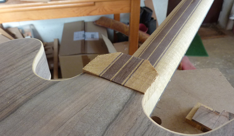

Re: Une 335 en 4
Pour moi ce serait ça :
Je trouve le rendu vraiment sympa, par contre je pense qu'il est nécessaire de prolonger le filet pour des raison esthétique évidente, pi je vois pas comment l’arrêter autrement.alltrax a écrit :multipli + noyer façon fond qui se prolonge sur le talon

Re: Une 335 en 4
Pas faux Pascal, mais le filet qui fait tout le tour du talon bof
Du coup peut-être simplement multipli raccordé avec le fond

Re: Une 335 en 4
J'hésitais un peu entre les deux et je sais pas trop finalement. Je crois que c'est Gaëlle qui a fait ce genre de finition (avec le fond qui se prolonge sur le talon) et je trouve ça vraiment bien.
Essai de faire une simu pour comparer et te décider sur ce que tu préfère, parce que j'ai l'impression que le problème reste le même à savoir arrêter le filet sans que ça fasse bizarre.

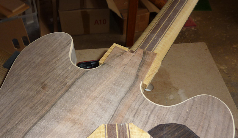

Re: Une 335 en 4
Perso j'ai un peu réfléchi et je propose ça :
Le filet coupe sous ton talon (en crème, on le voit pas beaucoup mais il est là)
Tu prolonges le multiplis et tu fini par un rappel de ton fond en placage.
J'ai fait une petite simu :
Uploaded with ImageShack.us

Re: Une 335 en 4
- alltrax
- Messages : 1351
- Localisation : Quinsac (33)
Re: Une 335 en 4
- Moot
- Messages : 1261
Re: Une 335 en 4
+1 pour l’arrêt du binding, mais aussi pour ton idée première, c'est à dire le multiplis avec un placage dessous pour le raccord.
Ensuite si tu laisse le talon plat rajoute un placage par dessus comme dans la simu de champi.
Sinon si tu l'arrondi (comme dans tes exemples) pas de placage par dessus.

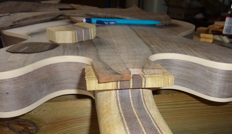

Re: Une 335 en 4
Perso je préfère la solution 1, juste le multiplie rajouté :wink:
- Minigilles
- Messages : 930
Re: Une 335 en 4
Et plus simple un truc comme ca au fait.... ??? Tu rajoute un bout de multipli mais pas toute la hauteur et tu mets un bout de filet :

Re: Une 335 en 4
Moi perso, coupé comme ça j'aime pas.
Le multipli avec ton prolongement de noyer que tu as trouvé.. classe !!
Laisse le filet coupé.
Avec l'arrondi entre noyer et multipli, ce sera chouette.
