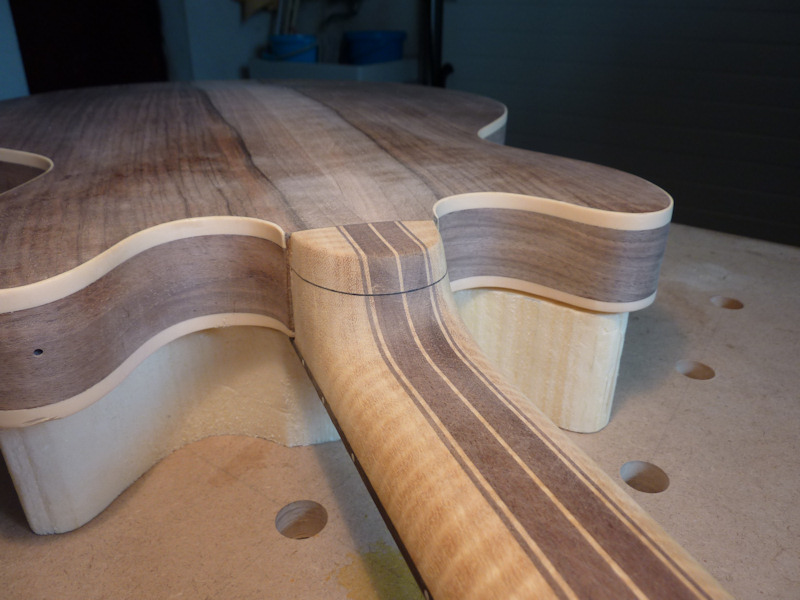

Ah oui, en plus tu as retrouvé l'exact bout qu'il faut... Franchement, c'est tout décidé pour ma part... La 2 ! :photo:

Bon, moi je vote pour la première solution, dans la mesure ou tu as décidé de laisser le filet s'arrêter en bord de talon. Je pense que ça ferait bizarre d'avoir le plaquage de noyer en prolongement du fond et le filet qui s'arrête ainsi, donc je pense que garder l'harmonie du multipli jusqu'au ras du fond sera plus esthétique. :wink:
en tout cas, dans un cas comme l'autre ça va être une tuerie :app:

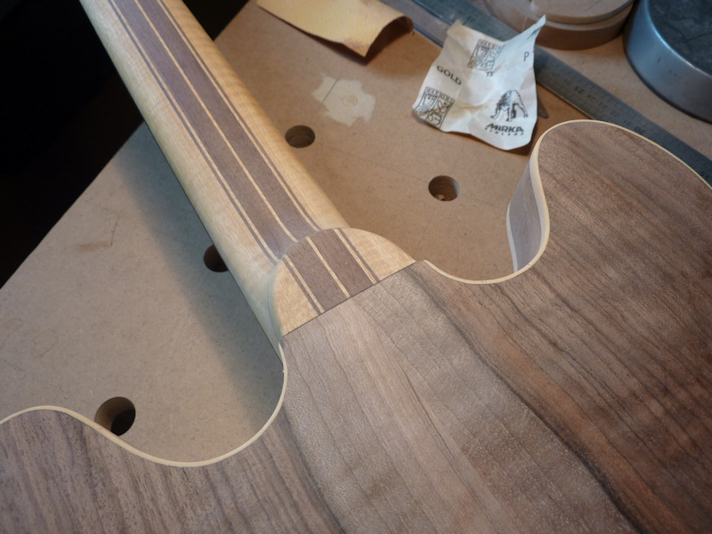

Bon, voilà finalement le talon. Encore un peu de ponçage à faire mais je trouve ça plutôt sympa comme ça
Bizarrement on peut voir que les plis à gauche sont alignés alors que ceux de droite sont un peu décalés. J'ai du mettre un léger angle entre le talon et le rajout
Voilà, next step --> finitions

Oui, ça le fait bien. Sobre et classe.
Le décalage ne viendrait-il pas du fait que le bout rapporté, ait été légèrement coupé de travers?
alltrax
Messages : 1351
Localisation : Quinsac (33)
Re: Une 335 en 4
Message par alltrax »
Si, ça revient à ça en fait, la face d'appui verticale ne devait pas être coupée bien droite ce qui fait qu'au collage y'a eu un angle
Messages : 5116
Re: Une 335 en 4
J'aurais eut tendance à mettre un peu plus d'épaisseur entre le manche et le morceau du dessus, du genre 3 plis noyer/erable/noyer en 0,6mm, ou un morceau d'éclisse ramené à 2mm (enfin, comme les plis du manche en fait) ; ça aurait peut être compensé l'effet de décalage.
Mais y'a pas à dire, ca en jette comme ça ! Tu as bien fait de prendre cette solution plutôt que ramener la table au dessus du talon, comme j'en étais partisan... :mrgreen:

Oui, j'étais partisan de l'autre solution aussi, mais celle-ci est superbe.

simtim a écrit :J'aurais eut tendance à mettre un peu plus d'épaisseur entre le manche et le morceau du dessus, du genre 3 plis noyer/erable/noyer en 0,6mm, ou un morceau d'éclisse ramené à 2mm (enfin, comme les plis du manche en fait) ; ça aurait peut être compensé l'effet de décalage
Au final c'est sur, mais au départ il n'était pas censé y avoir de décalage :mrgreen: :siffle: :aie:
Messages : 5116
Re: Une 335 en 4
alltrax a écrit : Au final c'est sur, mais au départ il n'était pas censé y avoir de décalage :mrgreen: :siffle: :aie:
J'en conviens, j'en conviens. Désolé :wink:

très bien mais il y a un placage entre le bout rapporté et le manche (sorte de trait noir)???
alltrax
Messages : 1351
Re: Une 335 en 4
Non, il y avait un léger jour que j'ai comblé avec de l'epoxy et un peu de sciure de noyer
Re: Une 335 en 4
:wink: ça le fait

alltrax a écrit :Non, il y avait un léger jour que j'ai comblé avec de l'epoxy et un peu de sciure de noyer
C'est pas bien d'se moquer! ^^
En tout cas c'est superbe!

Comment penses-tu rattraper le décalage latéral entre le corps et le talon du manche, STP ?
ICI :
Amicalement, Champy

Christian le décalage latéral est voulu, le manche étant un peu moins large que la partie centrale du corps :wink:

j'étais pas partisan de cette solution, mais j'avoue que c'est pas mal du tout.
Ce petit filet noir est bien.
Tu as du goût !! Bravo !! :app:

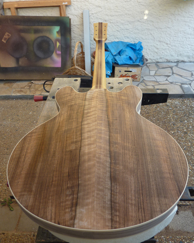

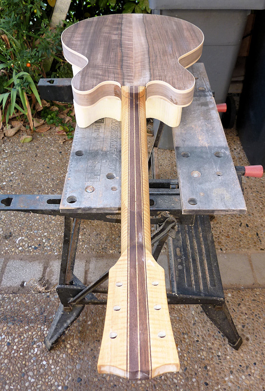

alltrax
Messages : 1351
Re: Une 335 en 4
Tout est poncé au 320, un peu d'alcool pour nettoyer et mouillage pour relever les fibres (l'alcool s'évapore trop vite pour ça)
Puis reponçage et application de la 1ère couche de fondur
