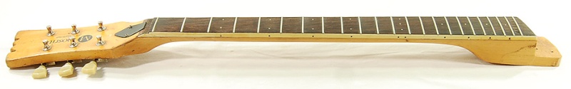

Tu bosses bien, mais elle est monstrueuse cette volute :xfiles:

j'aime bien les grosses volutes, c'est joli et ça fait un garde-fou pour que la main passe pas tout droit

Bouya a écrit :j'aime bien les grosses volutes, c'est joli et ça fait un garde-fou pour que la main passe pas tout droit
Si t'as besoin de butées de cette envergure pour placer ta main correctement sur le manche, t'as encore besoin de prendre des cours :mrgreen:

Moi j'ai rien contre ces grosses volutes. Pas forcément pour l'aspect esthétique (quoi que, je trouve ça sympa), mais au moins, aucune chance que la tête casse en cas de chute. Quoi que connaissant le ludo à poils courts, je pense qu'il n'y a pas moyen qu'elle chute cette mosrite :mrgreen:

merci les gars pour l'instant c'est brut elle va etre surement un poil retrecie car c'est vrai qu elle est enorme mais d'un autre coté vu qu'elle est avant le sillet elle gène pas
meme sur les original c'est pas des volutes de bébé

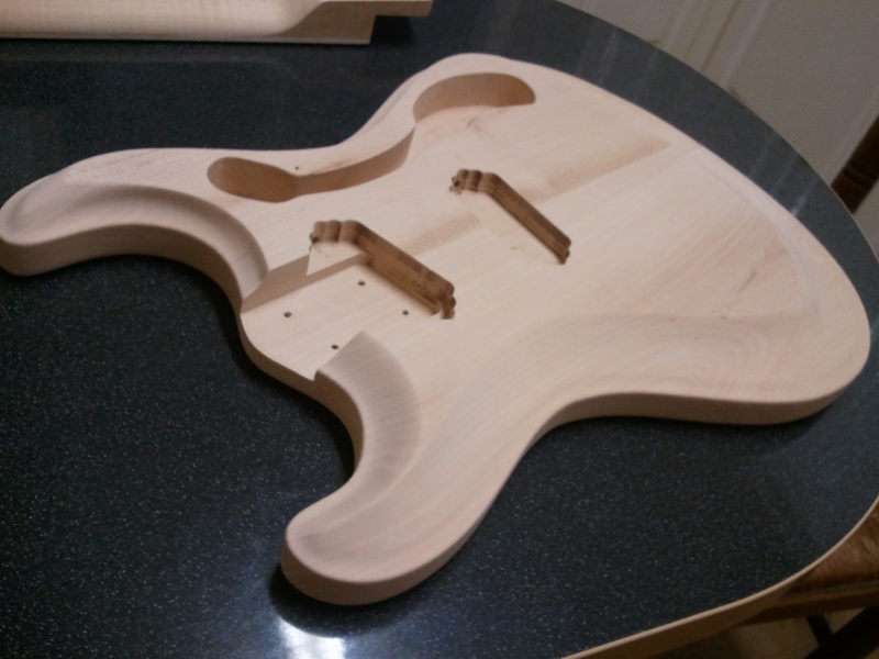

un petit peu sur le corps
un peu sur le manche

Bah c'est bien tout ça, au final t'as bien rattrapé le corps !
Aller, passe en mode Kenzo et tu la finie en 2 jours ;) :lol:

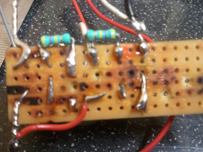

sinon pour m'occupé j ai fait la pédale pour aller avec :twisted:
une fuzzrite

ludobag a écrit : Image
T'as fais tes soudures au chalumeau ? :D
Sinon je suis le projet depuis le début, sympathique, j'attend la fin avec impatience !

Ça existe ça les PCB troués sans pastilles ni bandes de cuivre? :shock:
Michou: t'inquiètes c'est les composants qui font le son! Heureusement d'ailleurs parce qu'effectivement le PCB est bien cramé! :lol:

Les composants en général n'aiment pas la chaleur. C'est pourquoi on ne les soude ni au chalumeau, ni à l'arc :lol:

vous inquiétez pas c'est en fait la plaque à bande de ma 1 ére fuzz que j avais faite ;recycler
à l'époque j avais un pauvre fer brico dep et de l'étain qui n'allait pas plus des fils d'alim d'ordi donc rien qui n'allait :roll: donc je l avais refait (pas eu de mal à faire mieux :mrgreen: )

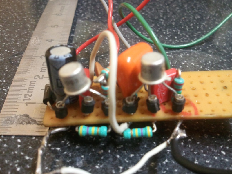

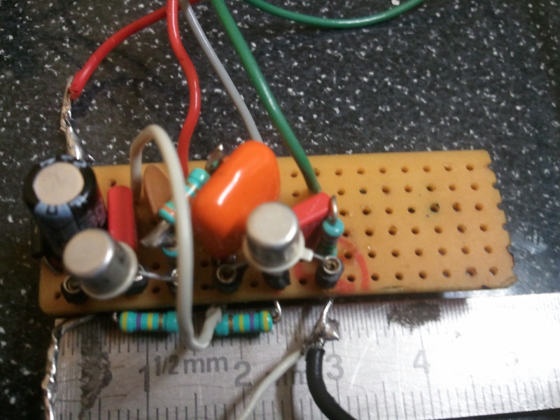

là je l' ai pris comme support pour faire du point à point en fait j ai viré les piste qui était un peu cramé :sm: ,la fuzzrite est a 95 % en recup de truc désossé
en neuf il y a le condo de 100 nf polarisé et la diode 1n4007 (le chimique je crois que j avais en recup en plus mais c'est pénible des pattes de 2 mm :siffle:
avec le reste que j ai recupéré j ai monté ça aussi
un booster lpb1 avec au choix le condo d'entré qui le passe en treble booster(vachement bien ce truc sur mon tit vox ça me fait le son de night prowler d'acdc )
faut que je commande à la coop des boitiers pour mettre ça au propre
et comme la recup ça va un moment :siffle: jamais la bonne valeur ,donc obligé de faire des associations de valeurs
hier comme je passais à dijon j en ai profité le plein :twisted:
j ai le jeu de resistance 1/4 de watt et des condo ceramique de plein de valeurs je vais essayer pleins de fuzz comme ça :twisted:
j ai pris des aop mais il n y avait qu un modèle ou je me rappellais pas la bonne ref pour faire joujou avec aussi
:oops: oui j aime les fuzz je suis fuzzaddict :fessee:
