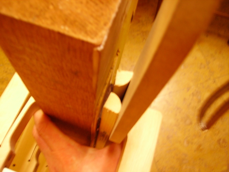

Tu sais que sur la dernière photo , on voit rien du tout , si , le sol de ton atelier qui lui est net , tu dois bien avoir une zone de mise au point au centre de ton écran qui normalement doit apparaitre quand tu appuis sur le bouton de déclenchement à mi course cette zone , tu dois t'arranger pour qu'elle se situe sur l'objet que tu veux photographier , parce que des fois tu fais des photos nettes , donc ça ne doit pas venir de ton appareil .

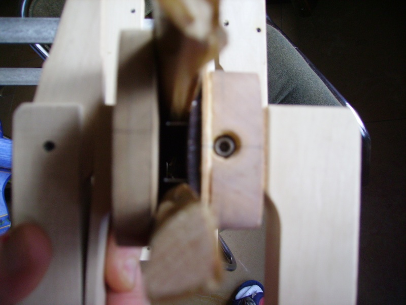

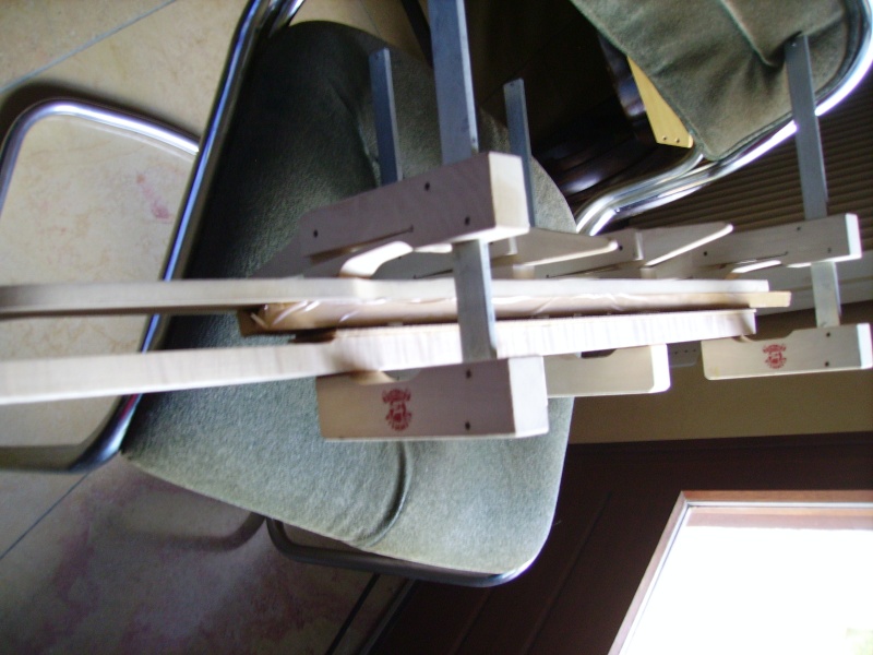

Moi je collerais tout en même temps, c'est un bon moyen de presser fort sur le placage pour qu'il gondole pas.ludobag a écrit : coller la touche sur le placage puis sur le manche
ou coller le placage sur le manche puis après la touche
Ceci dit, dans ce cas, la difficulté sera d'aligner correctement touche et manche pour qu'ils n'apparaissent pas décalés après avoir arasé le placage.
Re: electric XII on recommence

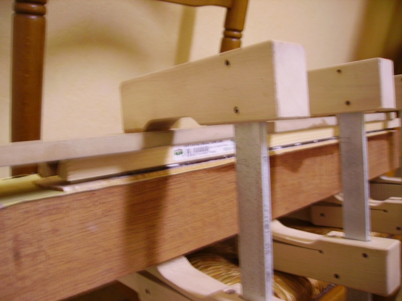

j ai collé la touche sur le placage car après reflection ça peut gondoler donc la je l ai serré sur un marbre
donc ça doit rester plus ou moin droit
le tout en meme temps je n'essaye meme pas car ça risque de glisser façon patinoire et je risque d'avoir la touche en crabe, le placage en crabe, et le manche de meme :?
en fait je vais me servir des anciens trou de positionnement de la touche sur le manche
j ai juste à les faire traverser le placage et je je retombe sur les anciens du manche :wink:
serrage sur le marbre du placage
la touche sous 2 tasseau de sapin pour faire plaquer les bords
et quatre kemmsla :viking:
ça devrait le faire
j 'espère juste que le sapin va pas se coller sur la touche j ai zapper de mettre du scotch dessus

sur la 2ème photo (en bas de la page précédente) on peut dire que la peinture du sol est à refaire, que le pied de projo à l'air pas mal, qu'il y a des chutes de MDF que tu peux raisonnablement jeter, mais concernant le manche on peut rien dire puisqu'on ne voit rien ..... :fessee:

Ptitmarseillais a écrit :sur la 2ème photo (en bas de la page précédente) on peut dire que la peinture du sol est à refaire, que le pied de projo à l'air pas mal, qu'il y a des chutes de MDF que tu peux raisonnablement jeter, mais concernant le manche on peut rien dire puisqu'on ne voit rien ..... :fessee:

En même temps, on en a peut-être marre, nous aussi, de ne voir que du flou... :siffle:YöÖ a écrit : l'ami Ludo doit en avoir marre de se faire bâcher sur ses flous artistiques !

Sans déconner, y'en a marre. Ludo, tu luthes du tonnerre. J'aime beaucoup ce que tu fais, mais tes photos sont un vrai calvaire.
Tu veux pas te pencher 2 minutes sur la notice de ton appareil, et te forcer a refaire une photo quand tu vois qu'elle est floue ? Je comprend pas comment tu peux rater la mise au point avec l'efficacité des autofocus de nos jours. Surtout que n'importe quel gamine boutonneuse est à même d'y arriver pour poster des photos inintéressantes sur son blog.

:non1:guyzard a écrit :... Je comprend pas comment tu peux rater la mise au point avec l'efficacité des autofocus de nos jours....
la photo est nette (l'arrière plan), c'est juste que le texte et la photo ne colle pas ensemble .... :fessee:

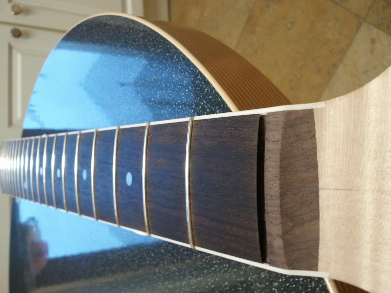

C'est vrai que c'est dommage quand on voit la qualité de tes réalisations et la patience que tu dois avoir, on se demande comment tu fait pour ne pas juste vérifier que tes photos ne soit pas floues et les recommencer le cas échéant...
Une petite question, comment compte tu araser les filet vu que ta touche est frettée ?

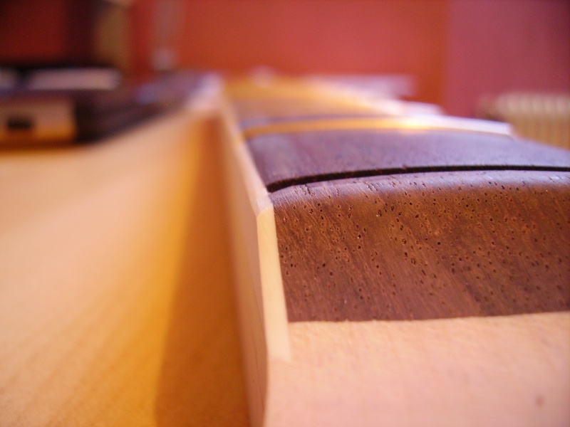

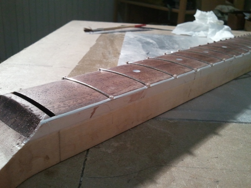

debut des crénaux au ciseau c'est long :siffle: très long
ça m'a pris les 2 épisodes de ncis plus numbers :aie:
j ai commencé à arraser à la lame de cutter mais ça me plait pas ça fait pas propre :?
j avais oublié comme c'était long et chiant et il reste les coté des frettes à faire à la lime à frette :sm:
ma touche est noyé par l'acetone faut que je la nettois (j ai versé la bouteille dessus en trempant mon pinceau :aie: )

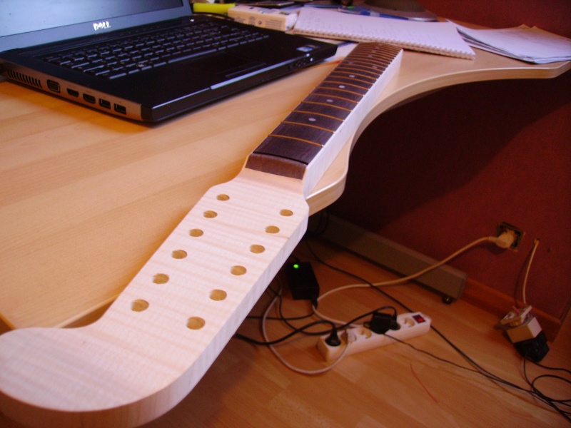

la touche en collage sur le manche
utilisation des anciens trous pour recentrer et perçage de nouveau sinon les baguettes étaient sur le chemin
j ai pas oublié de mettre le truss !ouf !
:wink:

- Messages : 14858
Le dossier de ta chaise fait la tronche ...

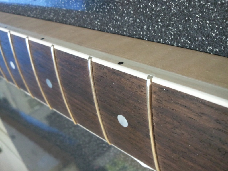

pourquoi ne pas utiliser un petit racloir pour arraser le filet ?
j en ai pas :triste:
mais le binding de ma lp était moin costaud que celui là qui vient de chez stew
il est bien ,pas d'arète brut ,ce colle bien à l'acétone,se forme au sèche cheveux mais il est raide à couper
je sais ce que j ai à faire ce week end :siffle:
d'ailleur à mon avis pour l'autre manche je vais surement avoir besoin de binding en 0.6 d'épais pour rattraper en épaisseur car j ai peur que ça soit ric rac
donc un filet noir à l'interieur du filet blanc mais ça me gonfle de commander uniquement ça chez stew :pac: :viking: et j ai fais assez d'achat ce mois :fessee:

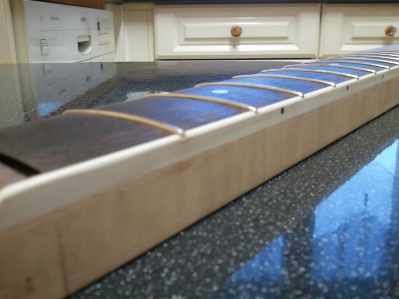

:aie: la semaine dernière grosse boulette :pac:
:connerie: j ai lamentablement foiré mon affleurement du binding et j ai attaqué la touche ,resultat moche de chez moche
il n y avais rien de droit les frettes depassaient ect..... :fessee: :fessee: :fessee: :fessee: :fessee: :fessee:
donc après une semaine de reflection (et ou de déprime)j ai pris le taureau par les cornes
donc ce week end rattrapage
defrettage reradiusage pour attraper du binding sain et sauf en gros 1 mm ,impossible avec ma clodo cale obligé de faire au marbre :explose: ,refrettage , il a fallu deboucher des slots
et j en ai suer mon frettage est moin bien qu'avant mais est encore pas mal ,ouf :siffle:
moralité je n aurais pas de binding à la gibson pas de bitoniots ,mais bon cela sera plus vintage correct
là je me met en pause week end prochain relache , car je suis naze ça attendra une crise de motivation là j en ai ras la casquette de ces conneries, faut toujours que ça foire vu que je bosse dans la précipitation :kalash:
