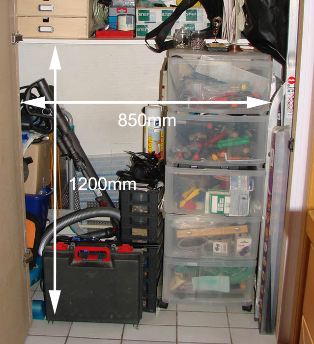

Bon aller, c'est reparti ...
Après plusieurs idées, je me suis fixé sur un établi assez traditionnel mais pouvant évoluer.
Alors, reprenons.
L'établi devra pouvoir être rangé dans le placard situé dans la cuisine.
Simplement pour que le WAF soit comptant ^^
Et donc, le plan de la chose.
J'ai donc déjà le plateau en multipli hêtre de 40mm d'épais.
La structure sera en pin de 67mm x 67mm de section.

Comme deja évoqué, a ta place je prévoirai sur le plan de doubler la table par du ctp de 8 ou 10 (n'importe quoi de facile à trouver en petite quantité), fixé par des visses. Ca permet une remise à neuf facile (fraise trop basse, pot de vernis renversé, ...) Ca permet aussi, en le faisant depasser de 30 à 50 mm du plateau principal, d'utiliser plus facilement les pinces de serrage (avec du 40mm, les miennes sont deja presque en bout de course)
Bien sûr, esthétiquement, c'est mieux quand le plateau rapporté ne dépasse pas.
A part ce detail (et peut etre la hauteur que j'augmenterai - quitte à refaire deplacer l'étagère du placard - si c'est pour travailler sur des pieces pas plus lourdes que des guitares), j'aime bien ton plan, je m'en inspirerai probablement cet été si je me lance aussi !
John.
John.

Re: [2011] Etabli d'appartement en bois - on reprend en P3
Arf me suis tompette (pouet) !!!
J'ai 1050mm du sol au dessous de l'étagère, moins les 25mm de l'équerre ... 1025mm ...
1m est une hauteur assez sympa pour un établi (la moyenne nationale est à 92cm)
Et puis, je bidouille d'autre choses, pas spécialement plus lourdes mais surtout plus hautes
Par contre, je garde l'option du bout de quelque chose placé dessus ... puisque la place restante de 280mm sous le plateau c'est pour pouvoir éventuellement placer une défonceuse pour faire du stationnaire

La moyenne nationale, un jour un mecano m'a fait comprendre qu'on s'en foutait
(un établi a hauteur des genoux pour travailler sur les moteurs, un au dessus du nombrils pour le gros du boulot, et un au dessus du sternum pour travailler sur les trucs précis).
A ta place, je ferais des simulations a différentes hauteurs de travail, et j'adapterai la hauteur de l'étagère à la fin (jette des trucs, on en garde toujours trop !). Bon, apres, avec ma taille et mon inexistence musculaire, je focalise peut etre un peu trop sur les conditions de travail. Peut être qu'un truc standard te convient très bien :p

J'abonde, la moyenne nationale on s'en contre-fout, c'est un coup à se retrouver avec un truc batard, trop bas quand on est debout et trop haut quand on est assis ou le contraire.
La hauteur est déterminée par ta taille à toi, c'est toi qui va bosser sur cet établi, pas la moyenne nationale.
Il faut que tu puisse raboter une pièce de bois (genre une table ou un corps) fixée sur le plateau sans avoir le dos cassé et sans devoir non plus te mettre sur la pointe des pieds.

Bien sur que j'adapte en fonction de ma taille
En fait, actuellement je bosse sur le plan de travail de la cuisine qui se trouve à 91cm du sol ... bon ben il me manque quelques cm.
En test, à 1m c'est bon pour le travail du bois, par contre pour l'électronique c'est pas top ... un chouilla trop bas, mais bon avec un tabouret, ça devrait le faire ...
Bref, les 1m sont assez bien réfléchis quand même
- Modo à poils longs
- Messages : 2761
- Localisation : paris
super, le projet... Question: as-tu songé à une tablette d'extension? Vu la place que t'as, ce serait probablement très utile. Je parle d'une extension d'une 20aine de cm de large par 50 environ, qui se cale perpendiculairement à l'établi (pour former un L avec le plan de travail, quoi), ce qui fait que tu as la caisse de la guitare posée sur l'établi et le manche sur l'extension, très pratique pour travailler sur le manche, pose des frettes etc. (Surtout si tu te laisses la place de te placer et travailler de part et d'autre de l'extension...) Perso, j'envisage de m'en faire une, mais j'hésite encore entre la mettre en rétractable (sur gond ou sur glissière) ou libre (donc avec un système cheville/ attache rapide)
