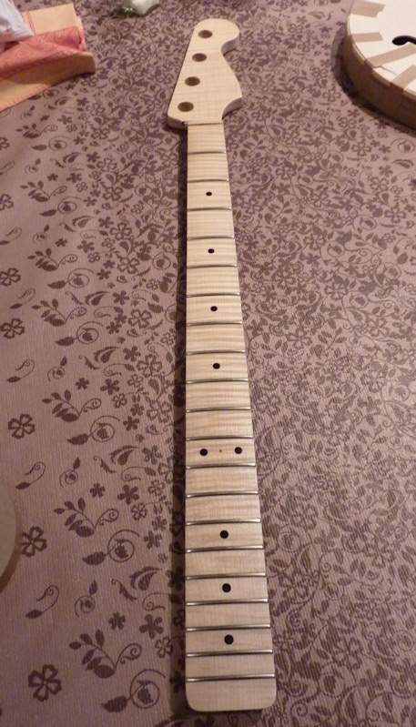

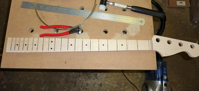

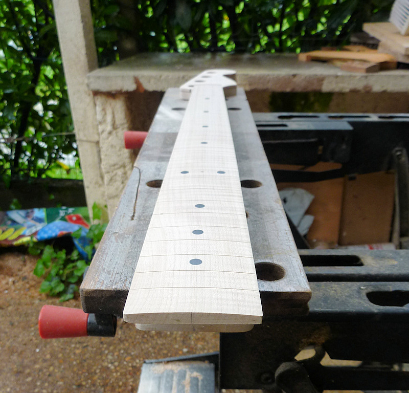

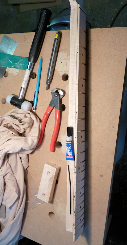

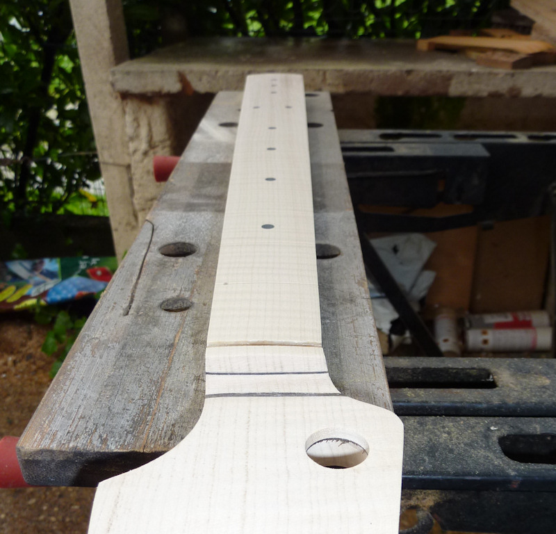

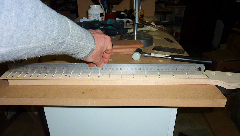

Les avancées du jour, d'abord radiusage à 9,5"
Puis mise en place des frettes
Mon meilleur frettage à ce jour, tout est au même niveau la planif va être minime :linux:
Pose des dots latéraux
Et petite photo de famille des projets en cours :beer:

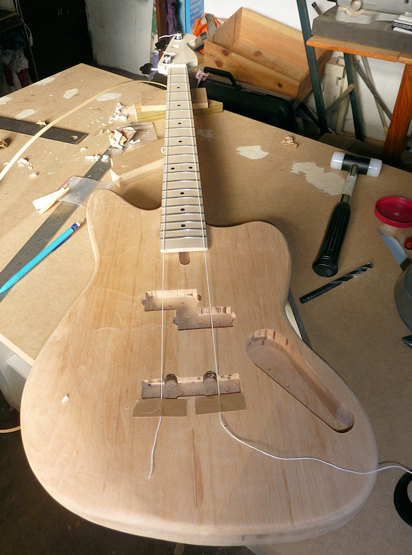

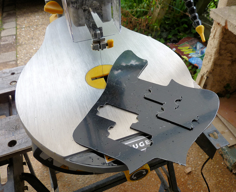

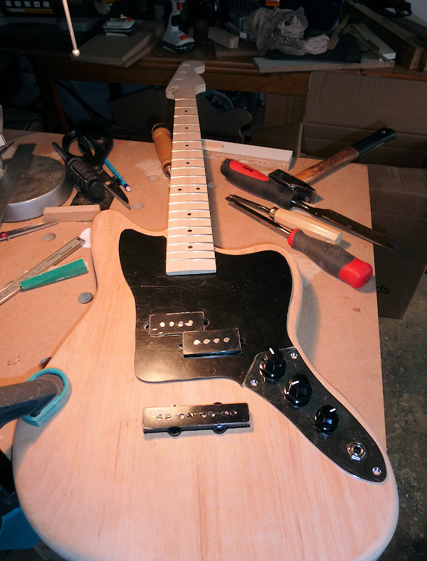

Réalisation des gabarits pour les micros et découpe de la plaque
Défonce des micros, électronique et accès au truss rod
Pas évident à découper proprement ces empreintes de micros
Et le tout en situation
Il faut que je peaufine encore un peu le contour de la plaque

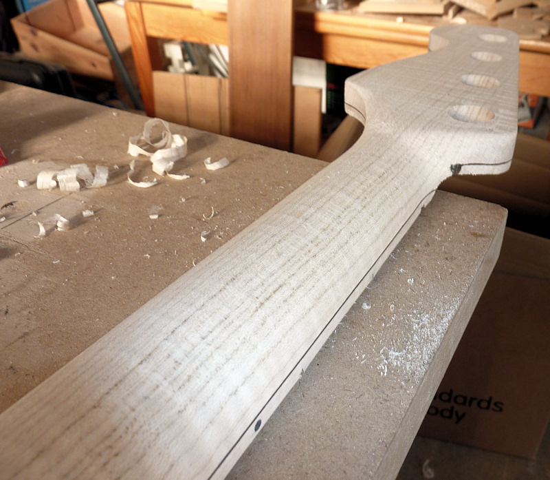

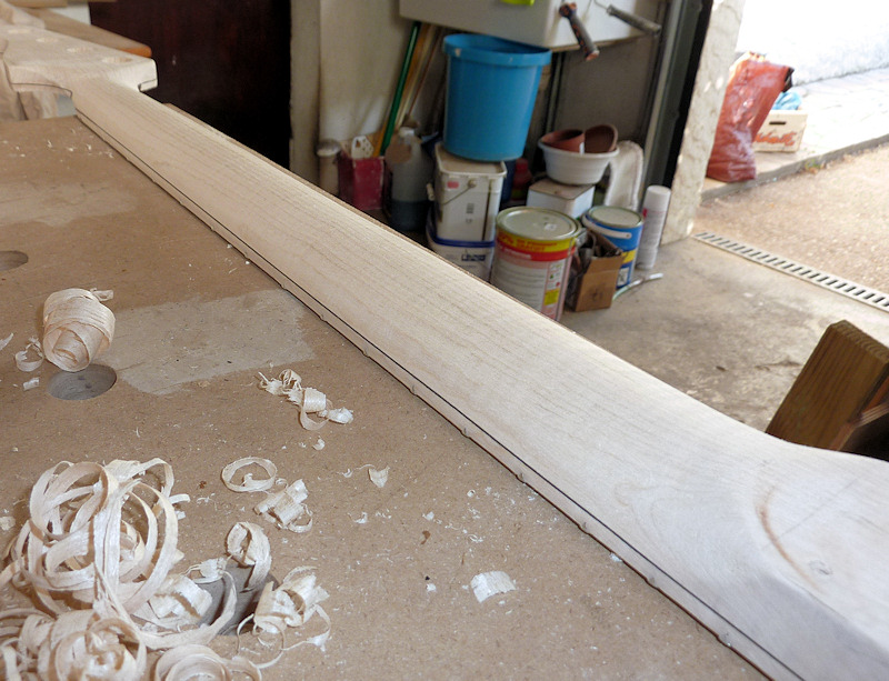

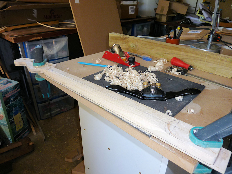

Le lundi c'est galbe bon ok ça rime pas :bziou:
Amorce à la wastringue
Et après wastringue, rape et papier de verre gros grain
Je sais mes photos sont pourries, même pas foutu de faire apparaître correct ment les ondes de l'érable :siffle:
Bon sinon j'ai 20.5mm à la 1ère et 22.5mm à la 12ème, nickel. C'est un peu plus que ce que je fais habituellement pour une guitare

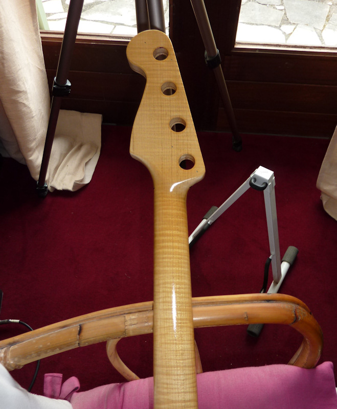

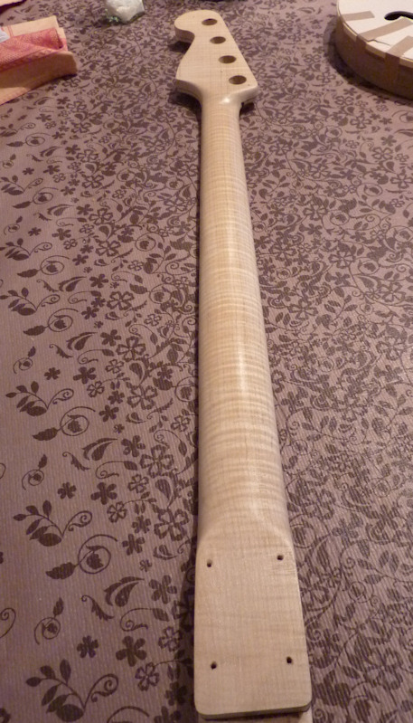

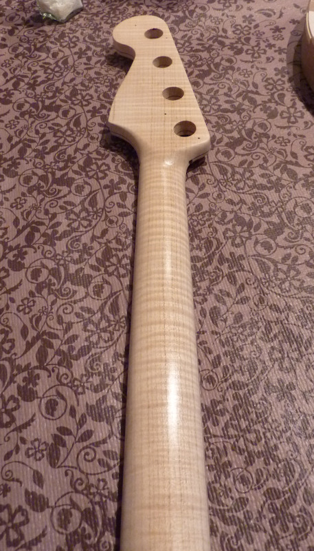

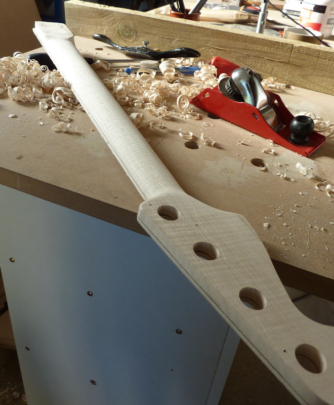

Voilà le manche est poncé au 320
Et puis 1 couche de fondur, reponçage au 320 et les 3 premières couches de vernis
C'est cool il commence à prendre une teinte vintage comme j'aime, et les ondes ressortent de mieux en mieux :linux:

Superbe ce manche !

Salut Alltrax,
Bravo pour ton travail !
Pourrais-tu décrire un peu cette étape de vernis stp ? (quel vernis, comment l'as-tu appliqué ?)
En effet, j'en arrive à cette étape dans la fabrication de ma télé, et je cherche à rassembler un max d'infos à ce sujet avant de me lancer.
Et vu que ton résultat est vraiment très bien et que je souhaiterais arriver à quelque chose de similaire... ce serait vraiment très sympa !
Merci beaucoup ;)
alltrax
Messages : 1351
Localisation : Quinsac (33)
Re: Une petite bassounette
Message par alltrax »
C'est du vernis en bombe que j'ai pris chez eluth, le le tinted gloss dans la section vernis teintés translucide.
Là j'ai appliqué les 3 1ères couches à 30 minutes d'intervalle.
Projection à environ 30cm du manche.
Je compte que ça continue de foncer au fur et à mesure, je pense passer une dizaine de couches.
Ce vernis se tend très bien, ç'est vraiment de la super qualité.
A partir d'environ la 5ème couche, j'attaquerai des légers ponçages entre chaque

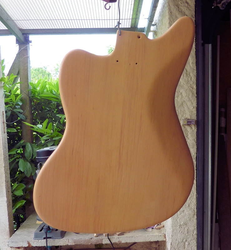

On continue la finition

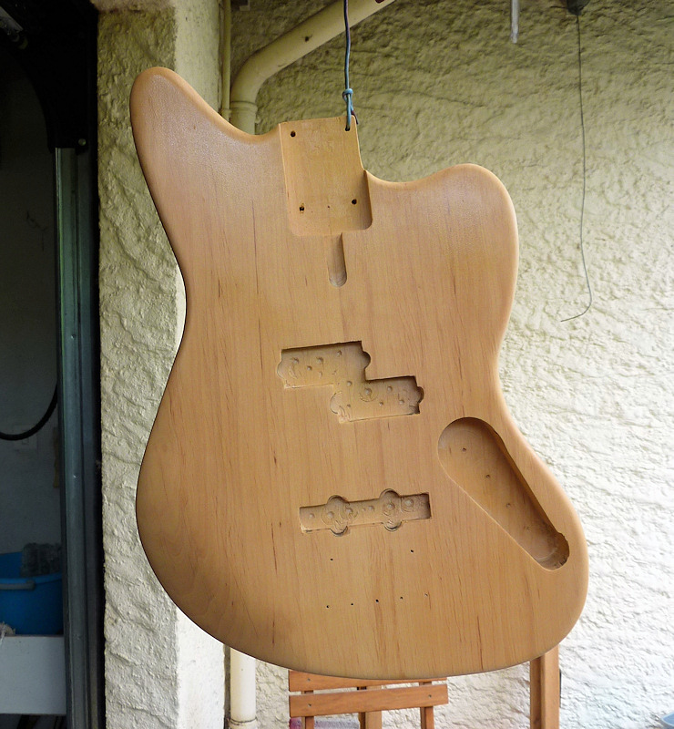

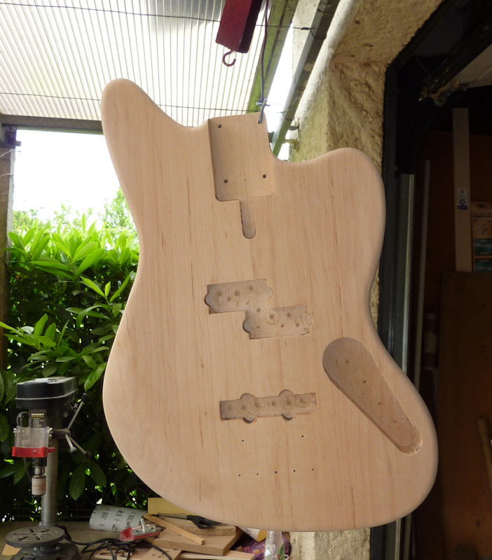

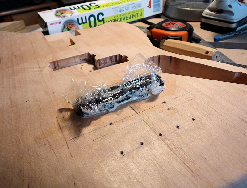

Sur le corps, je corrige un peu les découpes des contours des micros. J'ai mis du film alimentaire autour du capot, et puis j'ai tout enduis de mixture sciure d'aulne/epoxy, histoire de rattraper les jeux autour du micro
Poncé au 320, fonduré et re poncé, prêt à accueillir la finition
La finition donc
Et c'est parti pour une première couche
