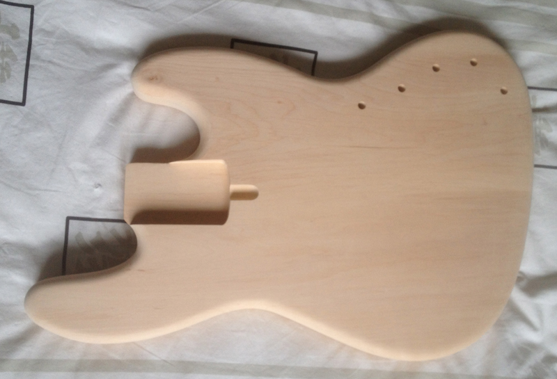

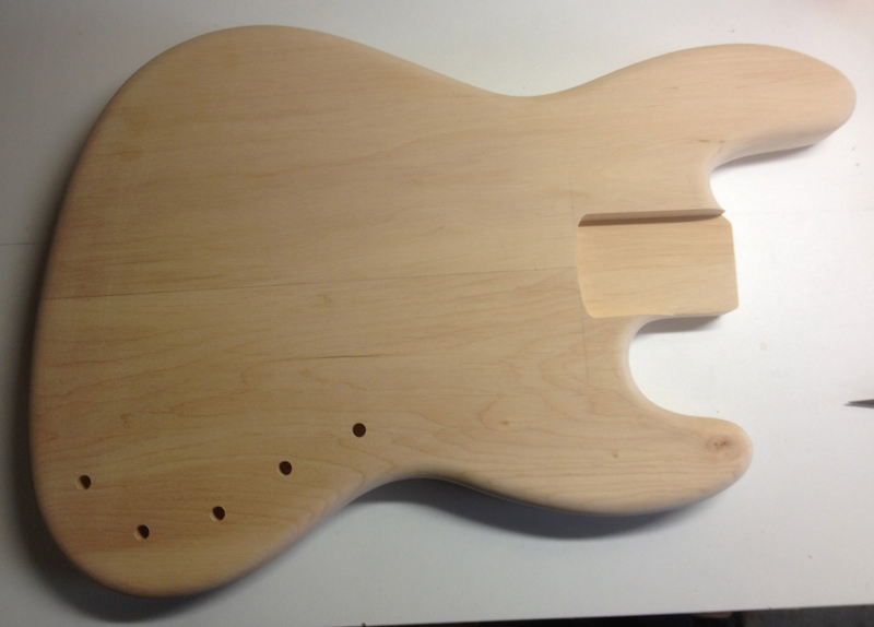

Alors j'ai voulu faire l'accès au trussrod sur le corps avec une fraise à gorge de 9,5 et en fesant un test c'était trop petit et moche, du coup j'en ai commandée une de 12,7 ça devrais aller du coup, sinon je ne met pas d'accès comme à l'ancienne...
Sinon j'en ai profité pour percer l'emplacement des potards:

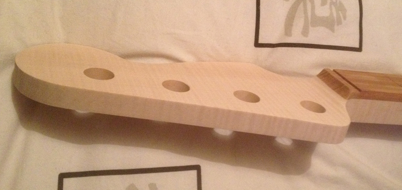

Je me suis fait une petite table en U pour la défonceuse et j'ai désépaissi la tête de manche:

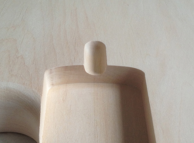

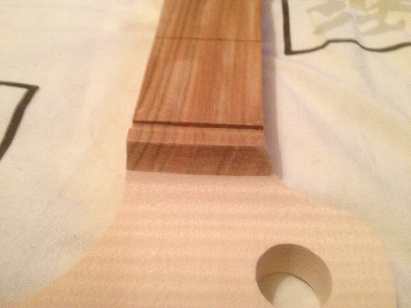

Aujourd'hui pas une grande avancée, j'ai juste fait l'accès au trussrod par le corps.
J'ai eu beau mettre une cale bien centrée, je me retrouve avec un très léger décalage:
Je ne trouve pas ça super beau en fait, j'ai la même chose sur ma Lakland mais le trou est peint en noir sur la table en quilt mapple, ça rend mieux...
Bref, je verrais après la finition si je ne cacherais pas entièrement avec le pickguard.

Sur la photo on voit aucun décalage

Arf c'est la photo qui m'est favorable. Sur celle-ci on voit un peu mieux le décalage:
(mais c'est vrai que de face ça passe encore)

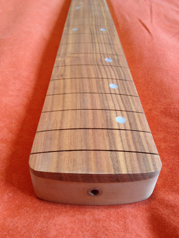

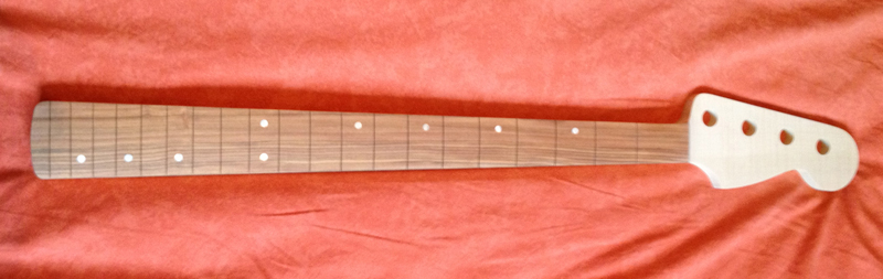

Alors voilà les repères de touches posés et le radius fait.
(j'ai galéré pour le radius, j'avais fait une sorte de table pour guider le bloc à radius, mais malgré tout j'ai appuyé plus d'un côté, du coup j'ai poncé longtemps....)
Pour les repères de touches du coup j'ai bien mis du nacre finalement.
Par contre j'ai pris les mesures sur ma Jazzbass pour voir où ça tombe (pour être pile entre les cordes, car sur mon plan j'avais fait l'astuce de mettre des croix entre la ligne centrale et les frettes, mais sur le plan ça ne tombais pas bien, j'ai dû les bouger. Du coup j'ai fait comme sur mon plan, en espérant que ça tombe bien, sinon au pire je mettrais des incrustations blocs comme sur les JB70), mais à regarder comme ça je suis sceptique.
J'ai également passé tout les slots avec un léger coup de tiers point pour ne pas faire d'éclats si j'enlève les frettes (et comme ça va être mon 1er frettage, je m'attends à tout).
Quand j'ai reslotté j'ai vu sur les 2 premières frettes que la touche faisais des mini éclats, j'ai donc mis du gaffeur pour éviter ces éclats.
Pensez-vous qu'il faut que j'huile la touche avec huile de citron et laine 000 ou il est préférable de le faire une fois le manche fretté et verni?

Sympa le positionnement des dots
Sinon la finition de la touche c'est une fois les frettes finies :wink:
Pour un premier projet tu fais vraiment du super taf

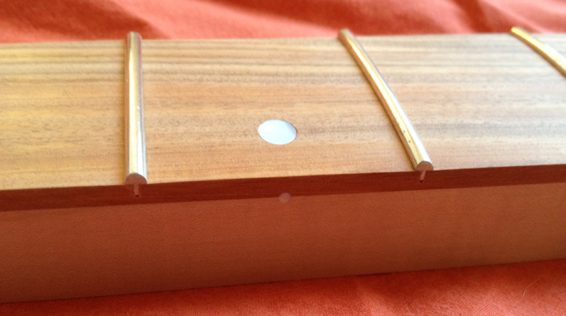

Aujourd'hui j'ai avancé un peu:
J'ai commencé par faire la rainure du sillet, et bien raté c'est trop profond (heureusement que j'ai un 2ème sillet plus grand et large).

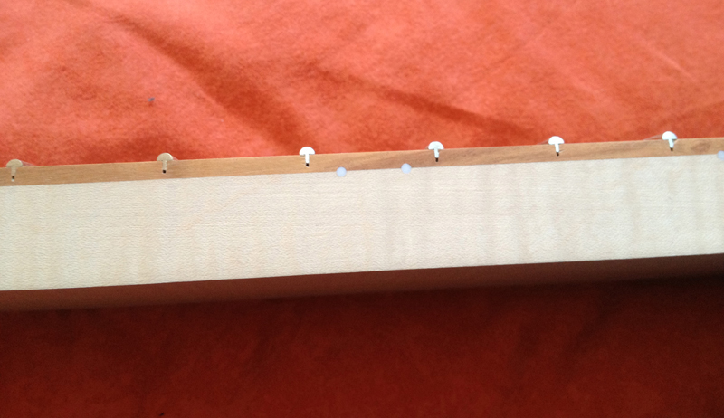

Ensuite j'ai posé les side-dots:
Tout s'est bien passé sauf malgré un montage la case 5 à légèrement bougé (mais j'ai pas réussit à prendre une photo de tous ensemble, et puis dans l'ensemble ça ne se vois pas trop)

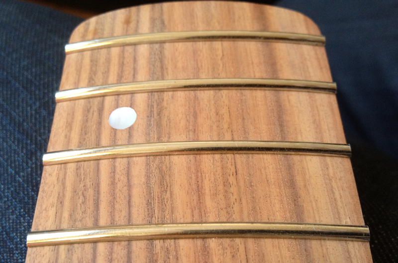

Et après j'ai attaqué le frettage!!!
Tout s'est super bien passé à part quelques minis éclats de touches sur le côté, mais très peu (j'ai tout de suite recollé et ça ne se vois plus)
En tout cas je suis content c'est très proche de ce que j'ai sur mes basses.
Par contre j'avais acheté un jeu de 24 frettes, j'en ai fait 20 et il me reste de quoi en faire 1,5 encore (j'ai coupé trop large au début :? )

Quel outil as-tu utilisé pour les couper droites à ras de la touche comme ça ?
- Seb21
- Messages : 63
- Enregistré le : mer. 27 avr. 2011 17:48
Re: Basse 4 cordes (Jazzbass)
J'ai au début utilisé une pince coupante toute bête et après j'ai pris une grande règle alu avec du papier 120 et j'ai poncé.
Je n'ai pas encore fait la pente sur les frettes par contre (pas eu le temps)
- alltrax
- Messages : 1351
- Localisation : Quinsac (33)
Ah ok c'est poncé, à regarder la photo je croyais que c'etait brut de coupe :siffle:
