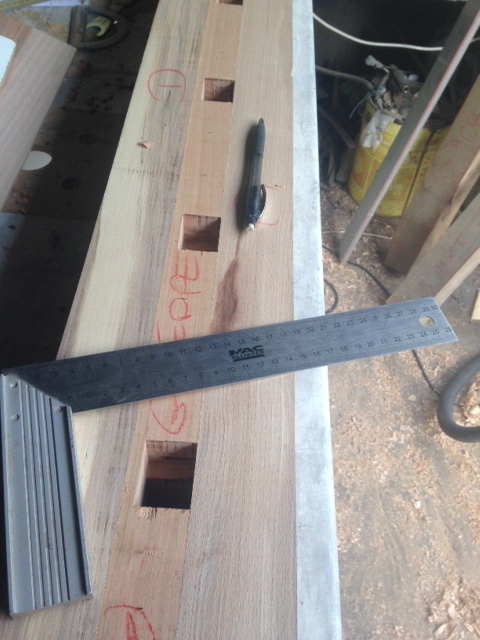

Petites avancées du weekend, les greppes !
Après un petit tour au marché de Chagny avec Madame et des copains,
Place aux copeaux pour faire les greppes :

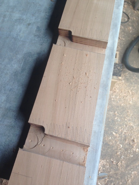

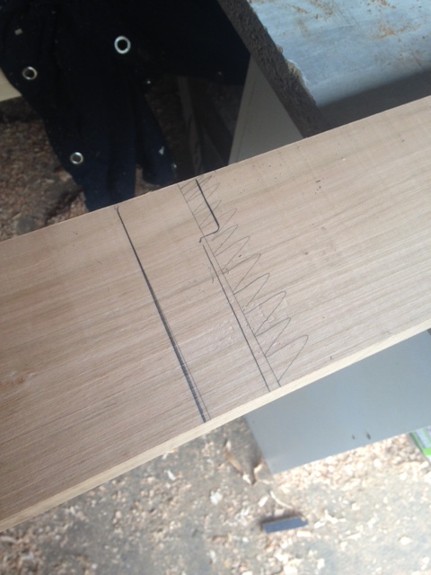

D'abord un gabarit avec un angle de 3° :
Ensuite je repère l'emplacement :

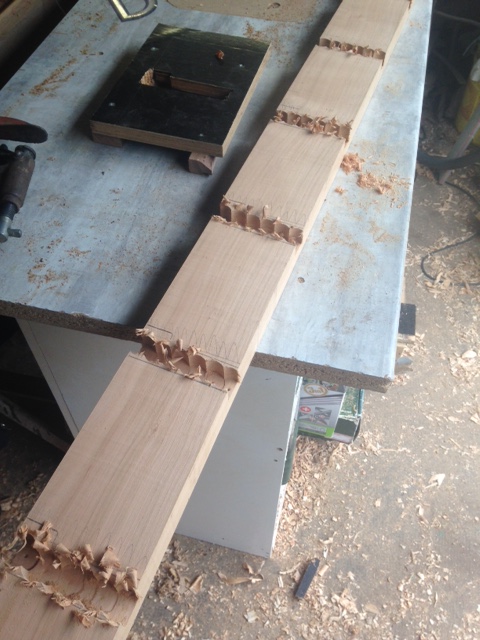

Retrait du plus gros à la forstner :
Premier passage de fraise à copier avec le gabarit :
Puis second passage sans le gabarit cette fois pour atteindre 30mm de profondeur :

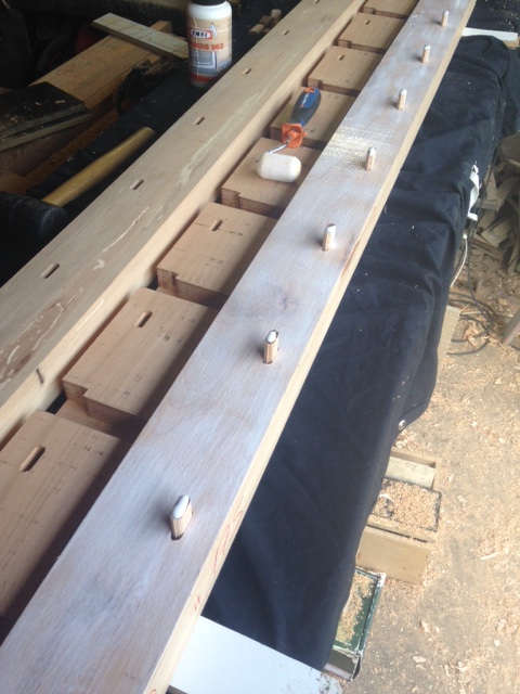

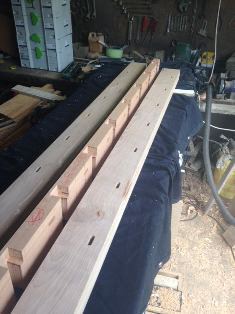

Ensuite , serrage temporaire pour vérifier qu'il n'y a pas de beug et repère de l'emplacement des dominos :
Dominotage :
Puis collage (comme un con j'ai mis de la colle dans le trou des greppes, un bon boulot de nettoyage en perspective :vive: )
Et serrage :
La suite bientot !
:merci: :salut:
Dominotage :
Et serrage :
La suite bientot !
