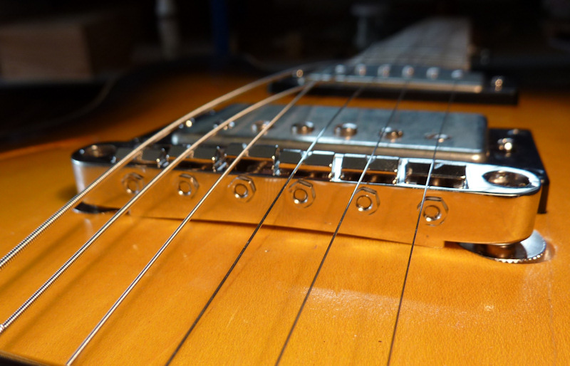

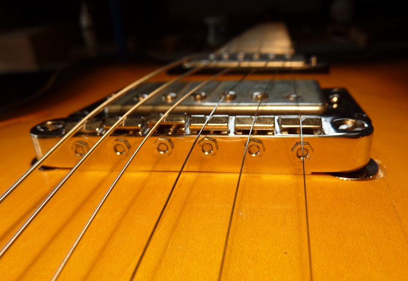

Bon j'ai quasiment réglé mon problème d'action.
Sur cette photo on voit que le TOM repose sur la table par 2 arêtes, à ses extrémités. Sa face inférieure est beaucoup plus concave que ce que la table est convexe.
Du coup, petite cure d'amincissement sur du papier de verre
Et encore 1mm de gagné :baleze:
C'est encore un chouilla haut, mais y'a encore de la matière à poncer :mrgreen:

en même temps, en laissant les cordes détendues, rien qu'avec l'attraction des aimants des micros ça les rapproche encore plus de la touche :mrgreen:
le top, ce serait de poncer ton TOM à la courbe exacte de la table de manière à le faire reposer intégralement dessus pour voir si ça augmente le dégorabosustain :wink:
- Messages : 6852
Re: Une 335 en 4
par contre les gorges des pontets sont super larges
- blaireau
- Messages : 11268
- Localisation : MULHOUSE
Re: Une 335 en 4
ben oui, puisqu'elles sont super profondes :wink:
