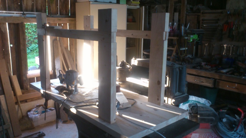

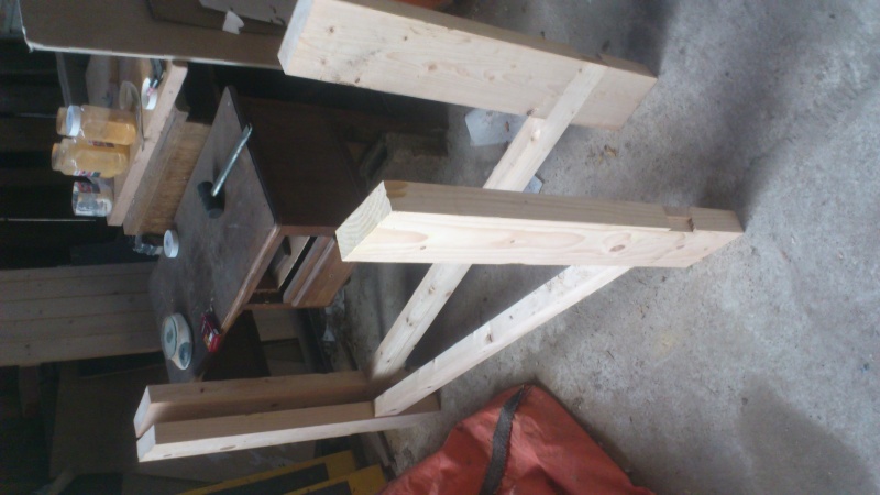

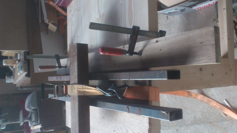

Perso mon établi, pareil, en bastaings de sapin de GSB et il est hyper costaud. J'ai juste collé 10 mm de chêne par dessus le plateau de sapin, ça marque moins.
C'est un peu le boxon là :malade:
Si ça peut t'aider
Si ça peut t'aider

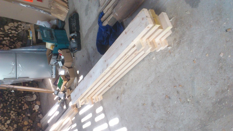

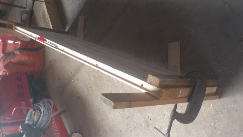

Les bastaings c'est de la récup de chantier, en GSB c'est du bastaing de sapin 6.5x18 (ça coûte pas super cher). Je les ai rabotés/dégauchis et roule :wink: Pour le chêne, c'étaient de veilles planches de récup que mon père avait
En fait le plateau ce ne sont pas des lames hein, juste des bastaings assemblé en rainures/languettes !

Ben, j'ai du stock de bois, du Noyer principalement, mais je ne sais pas si j'aurais assez pour faire un plateau complet ... encore que j'ai un truc maousse dont je ne connais pas l'essence ...FingersOnFire a écrit :Bah si tu te sens d'attaque à faire la route vers l'Orne, viens avec tes morceaux de bois on va faire fumer la dégau, en mode rabot on peut en passer deux à la fois dedans elle bronche pasJ'ai pas de toupie par contre j'ai fait les rainures/languettes à la défonceuse.
