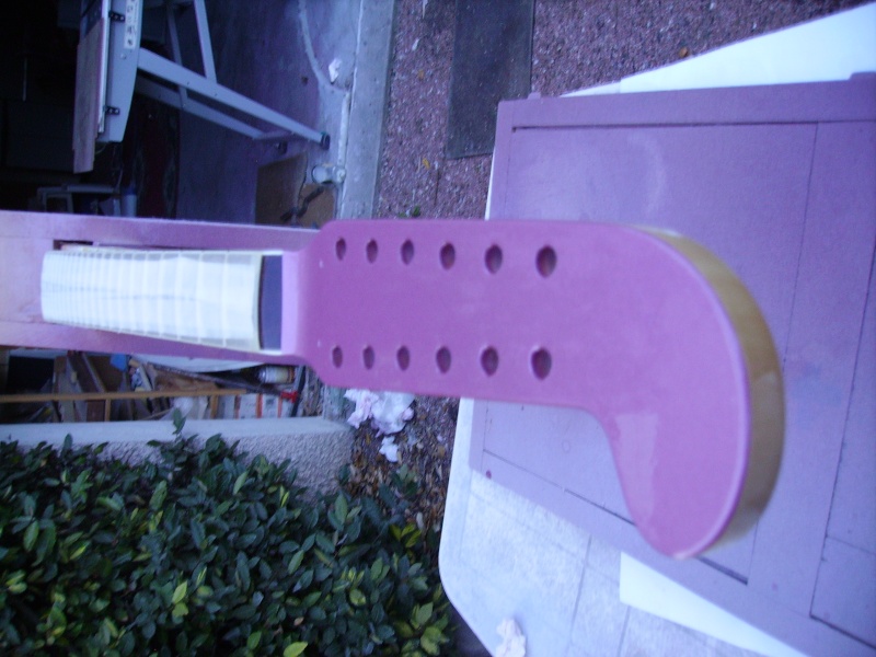

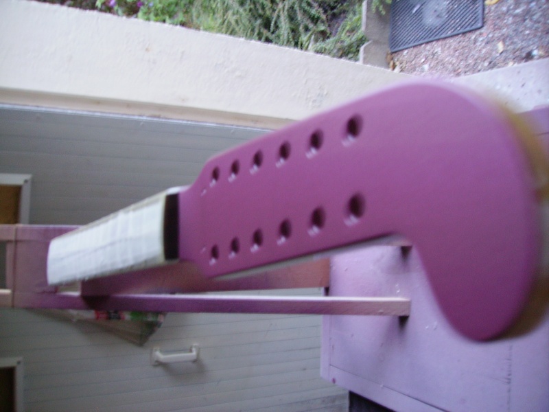

le manche avec une couche de vernis supplémentaire ,je croise les doigts normalement pas de coulures ni de bestioles et comme je me suis fait déja eu maintenant je laisse un certain temps sur le support pour eviter les coulures du au changement de suspension :roll:
oui je sais c'est flou mais c'est la seul dont la couleur se rapproche :oops:
sinon dehors il fait plus assez jour :aie: quel temps de merde pour un mois de juillet aujourd'hui pas de pluie :linux: mais un peu de vent quand meme :pac:
le corps du delit
reponcer integralement pour virer des conneries* jusqu'au 320 (c'est pas facile à poncer le vernis :pac: )
recouche de burgundy mist (faut pas que je foire après car j en ai plus :triste: )
moralité j en suis ou je devait en etre la semaine dernière si ce n'est que j ai bouffé du vernis de la peinture et du papier de verre pour rien et que je devrais avoir passer une autre couche sur le corps à laisser secher :triste: :siffle:
m'enfin normalement ça devrait se passer bien maintenant :ang:
et sinon je n arrive pas à faire des couches tendus ? le gars chez qui j ai pris le vernis me dit que ma buse est trop petite je devrais en avoir une de 1,3 mm là ma 1mm est trop juste mais avec une 1,3 mm mon compresseur serait à la ramasse :| donc la solution c'est peut etre de diluer à 5 ou 10 % mais les coulures risque d'arriver encore plus vite :xfiles: la technique que j emploi c'est un brouillard maintenant pour essayer de tendre un peu à la fin de la couche
*vernis pas assez sec qui c'est arracher :xfiles: :pac: :triste: :siffle: moralité quand on fait des conneries on doit surtout pas essayer de les rattraper dans la foulée :old:

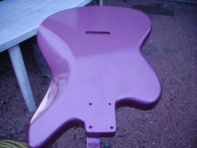

je pulverise a 30 cm en gros en essayant de suivre les courbes pour bien envellopper la forme par contre c'est la table et le dos ou je n'arrive pas à tendre ? ,j ai essayé cette fois de les faire à plat et non plus suspendu verticalement ,il y a du mieux car on peut mettre un poil plus de produit ce qui fait que ça tend mieux par contre le changement de suspension avec accroche verticale dans le cabanon est à oublié pour au moin 2 heures sinon risque de coulures
je ne desespère pas y arriver un jour mais je trouve que c'est beaucoup trop aléatoire quand meme la meme procédure le lendemain ne fonctionne plus ?
un truc qui faut que j achète c'est un filtre à humidité :idea: car je n en ai pas :fessee:

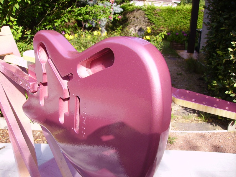

maintenant des photos
comme on le voit les coté sont super mais la table et le dos sont pamplemousse skin :pac:
et voila pourquoi j aime pas devoir bosser dans le garage le compresseur si il declenche aspire le brouillard :roll: pourtant je projete dans l'autre sens ;soit je le fou dehors et les voisins vont gueuler soit je vais essayer de trouver un supterfuge pour eviter qu il aspire le brouillard
boo!
low-tide
Messages : 2925
Re: electric XII ça relic
Message par low-tide »
Il y a un truc que je ne fais pas, c'est mettre le mélange air à fond, pour moi c'est plutôt 2/3. Si je mets trop d'air, c'est peau d'orange assuré. Il parait qu'avec trop d'air, les gouttes de vernis commencent à sécher avant d'avoir atteint le support, d'où mauvaise tension. Perso, je ne sais pas.

Messages : 2791
C'est flashy , pas désagréable pour autant d'ailleurs , ta peau d'orange , c'est pas dramatique , encore quelques couches et un bon ponçage polissage et toc . :app:

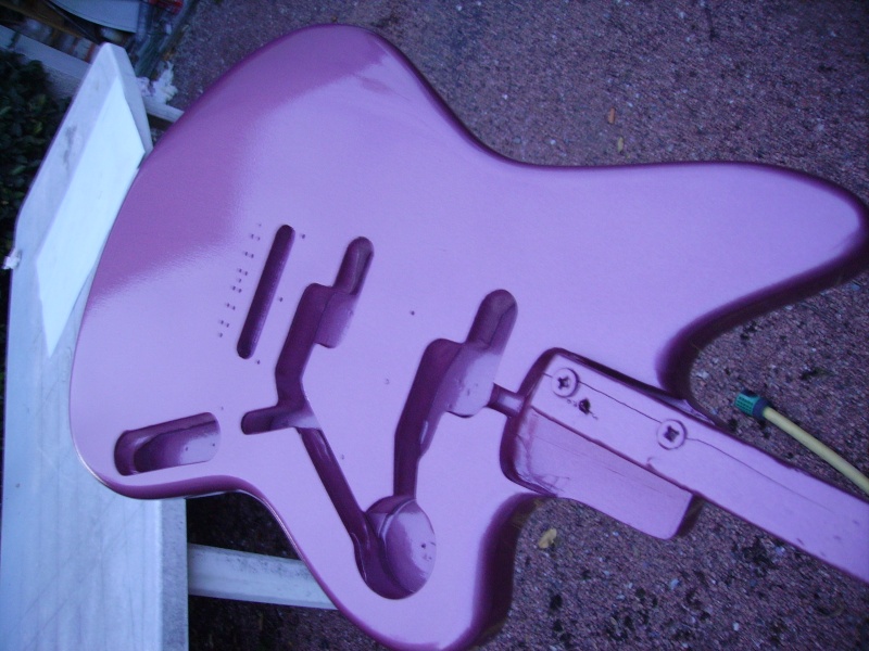

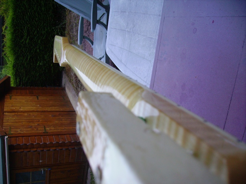

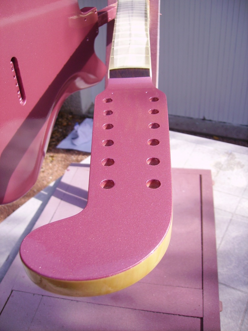

hier ponçage aujourd'hui revernis
toujours pas content de mon etat de surface et en plus j ai choppé des merdouilles dont un poil de chat :pac:
je fais pourtant attention à ne pas m'en approcher quand je fais du vernis :roll:
à mon avis sur le manche ça devrait etre bon mais j en remettrais une sur le corps

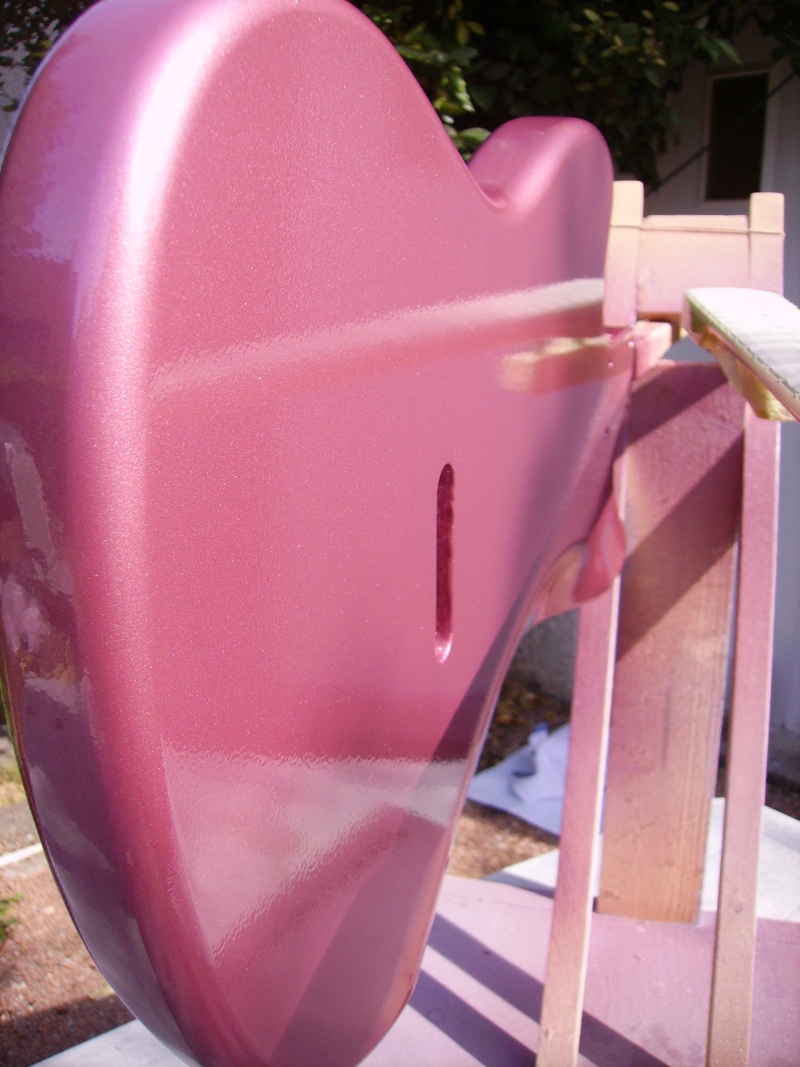

hier je me suis occupé de la mémère donc dernière couche de vernis sur le corps (et si pas de surprises quand je poncerais le manche car pas mal de peau d'orange c'est officiellement finis pour le vernis je laisse pourrir suspendu dans la cabane de jardin pour 15 jours mini ,3 semaines si je tient ,1 mois j y crois pas :mrgreen: )
sinon j ai fait ça après maintenant que je pouvoir faire de la poussière
donc photos de la memère toutes chaudes de ce midi
encore de la peau d'orange mais moin :linux: sinon je vais acheter un filtre anti humidité car je me suis aperçu que vu les changement de temps mon compresseur condense en ce moment ,pas grand chose quelque ml mais c'est pas super dans du vernis et ça risque d'etre projeter (d'ailleurs ça ressemble à quoi et à quel prix ?ce que j ai vu en GSB à coté de chez moi un deshumidificateur 60 € :shock: :aie: )

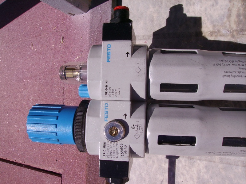

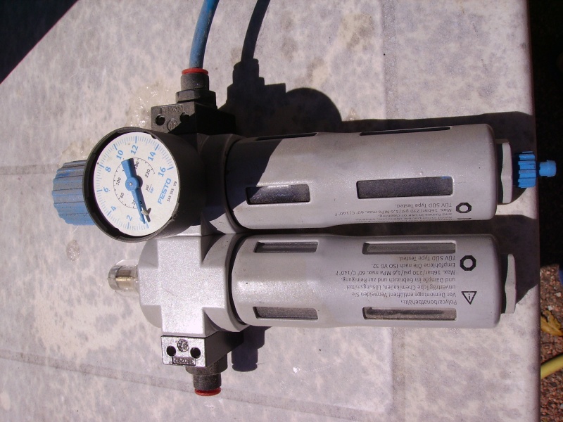

j ai trouvé ça dans le garage c'est quoi ?
il y a un mano puis 2 bacs
Messages : 14878
C'est écrit dessus Ludo ... :roll:
Festo LFR-D-MINI = Filtre + régulateur
Festo LOE-D-MINI = Lubrificateur
10 sec sous google ........................................................ :fessee:
