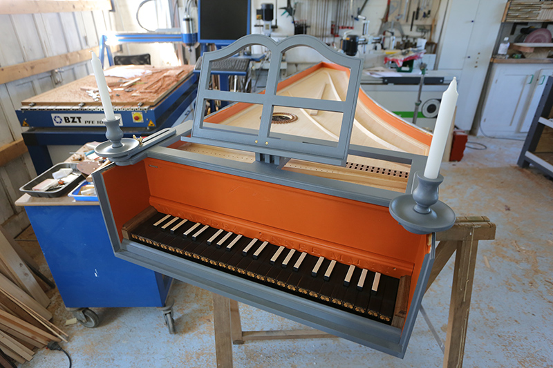

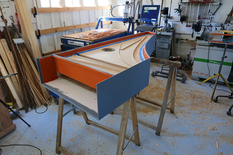

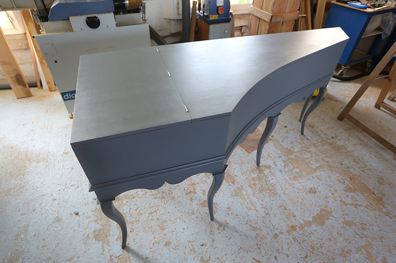

Rien de passionnant aujourd'hui... Seconde couche de gris et deux couches de orange, une troisième sera nécessaire pour la seconde.
Je vais devoir utiliser un vernis de finition, la caséine est quand même moins solide que les peintures modernes, surtout sur les arêtes.
Je vais donc utiliser du vitrificateur V33 Passages Extrême mat, je gagnerais en solidité ce que je perdrais en profondeur (quoi que!)...
Le dessous du clavier est traditionnellement peint en noir.
Les couches de peinture ont pas mal empâtées la fine gravure du Diomedea, je verrais si je pourrait quand même l'utiliser pour la dorure...
La séparation entre les teintes se fait au niveau de la moulure, qui sera dorée à la feuille.
A suivre...

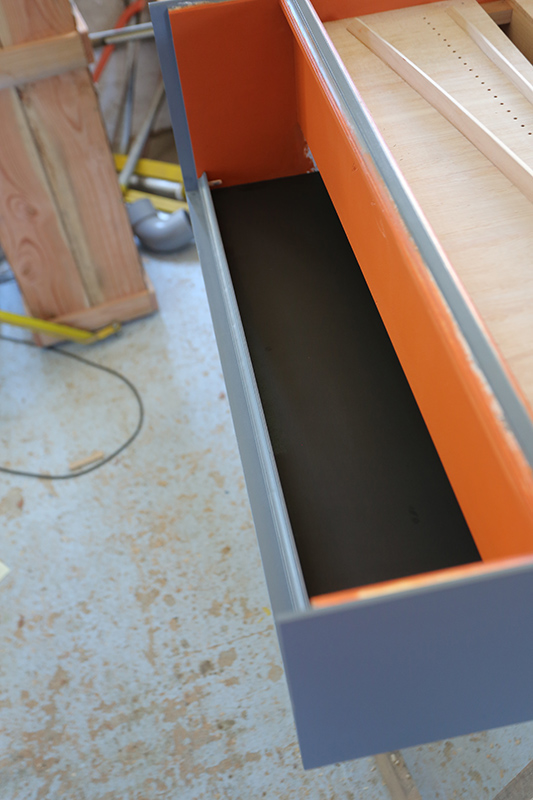

J'ai peint le dessous du clavier en noir.
Et là Katastrôfe! J'ai positionné le clavier pour prendre quelques cotes avant de lancer la fabrication des sautereaux, et je l'ai retrouvé comme ça...
Il s'est pris un coupe chaud! je n'avais pas pris en compte que là ou je l'avais rangé, il se retrouverait en plein soleil!
J'ai donc sorti le décapeur thermique et j'ai fais comme avec mes archets, et en 10min tout est revenu dans l'ordre! ouf! Il y a encore un peu à reprendre, j'y reviendrai en temps voulu...
Donc voila, après avoir fait des tests, j'ai passé la première couche de vitrificateur.
Comme je l'avais subodoré, j'ai perdu en profondeur, par contre les teintes sont plus éclatantes avec un très léger satiné qui n'est pas pour me déplaire...
A suivre...

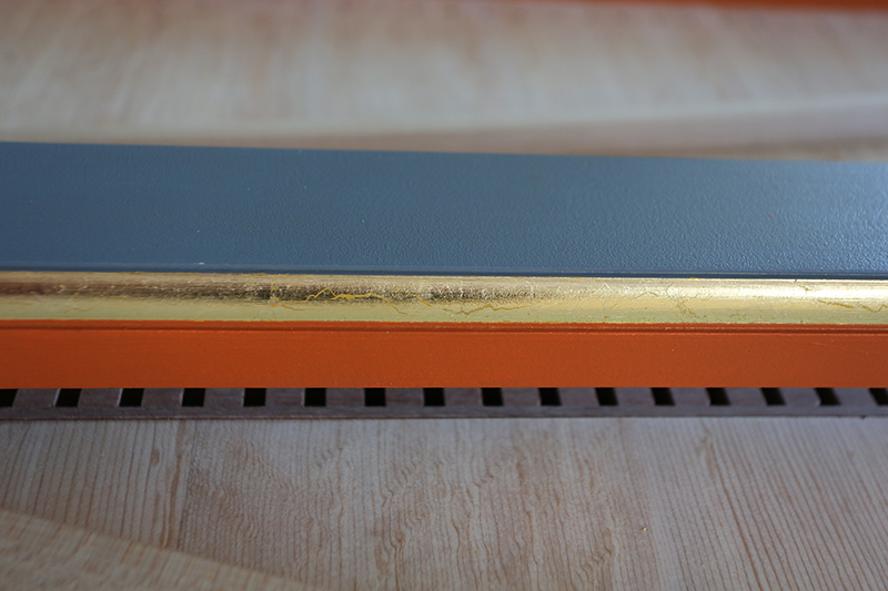

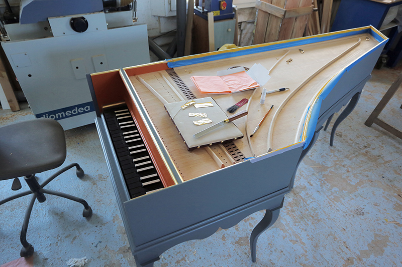

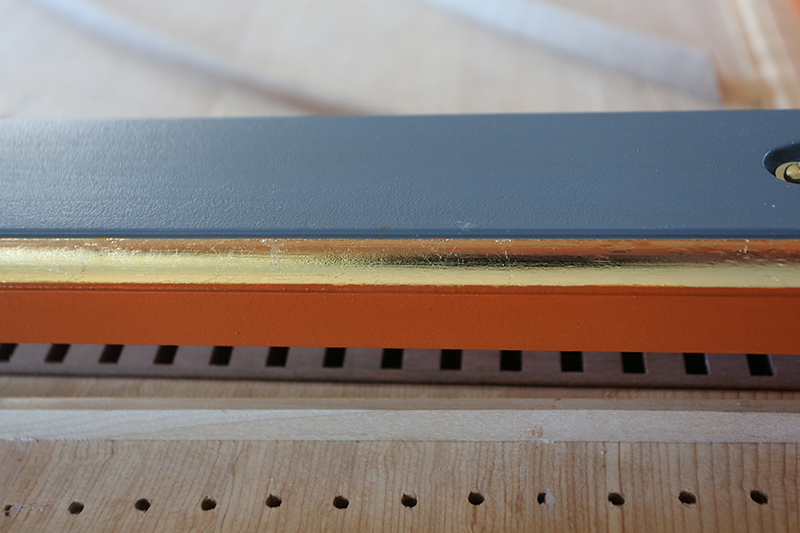

La dorure à la feuille...

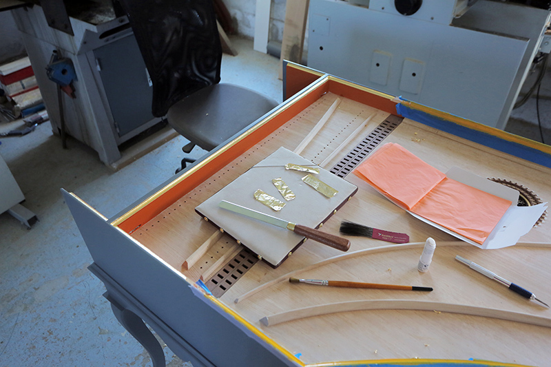

Je commence donc par masquer les zones qui ne seront pas traitées avant de passer une couche de peinture ocre jaune.
Un petit mot sur le ruban de masquage... Il en existe de différents types. Le plus connu, de couleur crème, n'est pas adapté à tous les cas en raison de la colle assez forte qu'il utilise qui est susceptible d'arracher le support au décollage. Pour protéger la table, j'ai utilisé du ruban de couleur bleu dit "médium" moins agressif au décollage pour le support, malgré tout j'ai eu quelques petits arrachements de bois sur l'épicéa, heureusement sur le plaquage du sommier, donc sans conséquence.
Celui que j'utilise cette fois, de couleur mauve, en plus d'être plus fin, est parfaitement adapté pour les support fragile. Il en existe encore d'autres: pour les surfaces rugueuses, pour les courbes, etc...
Après avoir passé la colle j'attends environ 1/4 d'heure que la colle gomme, et je peux commencer à appliquer mes feuilles. J'ai eu quelques hésitations, mais j'ai fini par comprendre comment m'y prendre pour éviter que le métal ne se rompt sur la surface courbe de la moulure.
Il faut l'appliquer en partant d'un bord, puis le plaquer progressivement à la brosse en suivant la courbe. Avec un peu d'entrainement ça se fait bien!

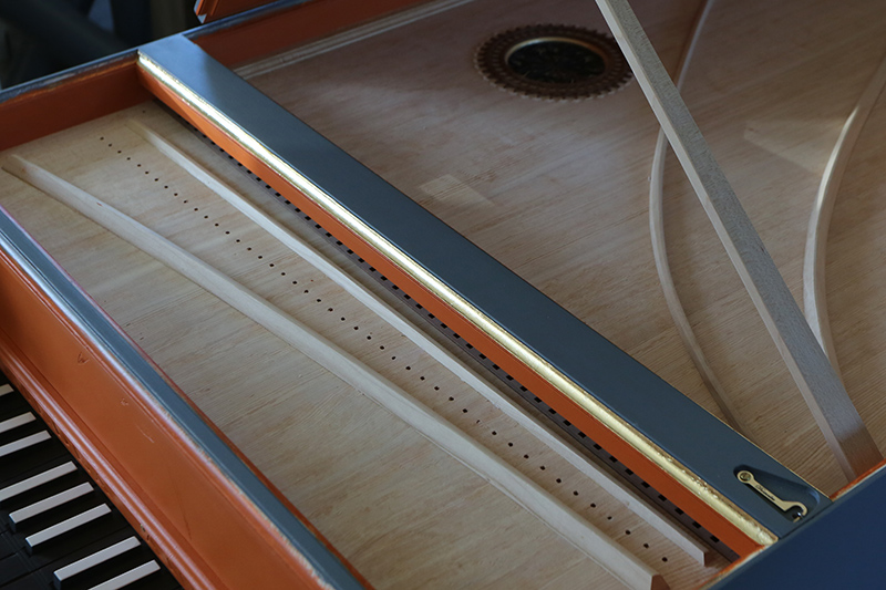

Le film métallique craquelé du début laisse voir l'ocre jaune.
Avec de l'entrainement tout rentre dans l’ordre!
Le métal accroche bien la lumière, le moindre défaut de surface du support, même microscopique, se voit. Pourtant au touché il paraissait parfaitement lisse.
Mais ça fait parti du jeu! ça donne un effet de matière qui me plait bien!
Les blocs de noyer ont été vernis puis la moulure dorée.
A suivre...
A suivre...

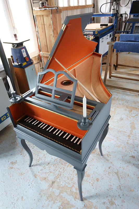

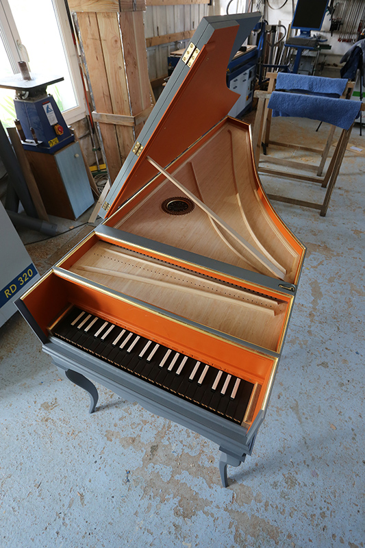

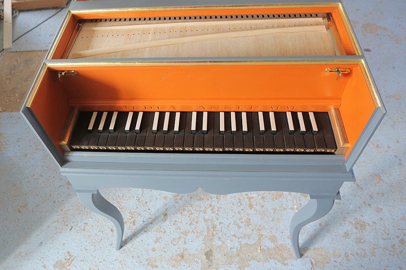

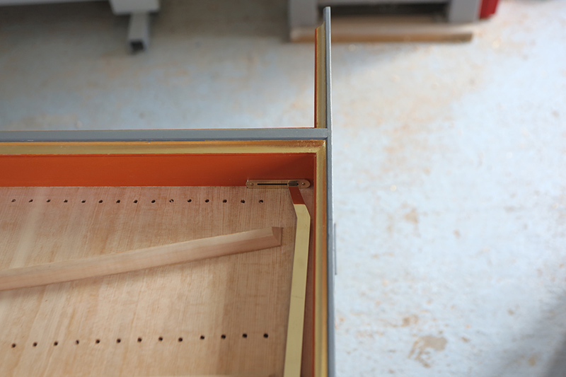

Et c'est reparti!
Le résultat est conforme à ce que j'attendais... Il y a encore quelques petites retouches de couleurs à apporter, mais vraiment pas grand chose...
A voir ce que ça va donner une fois vernis (gomme laque).
Sur cette image on voit bien la légère brillance apportée par le vitrificateur... Qui n'est pas pour me déplaire!
Le coté moche, celui qu'on ne montre jamais!
Montage des tirettes.
A suivre...
Oh c'est tout simple! Il suffit de chauffer le bois à l'endroit ou on veut le redresser tout en exerçant une pression. Personnellement j'humidifie un peu le bois, mais je ne suis pas certain que ça soit utile...Romain C a écrit :Je reviens sur le rattrapage des touches. Quas tu fait avec le décapeur thermique ?
Là ou le rouleau à laquer ne passait pas, oui.Django974 a écrit :Tu as appliqué Le vernis au pinceau ?
Dans la mesure ou il ne s'agit pas d'or, oui.Django974 a écrit :Et tu en remettraS une couche par dessus la dorure ?
Seulement l'oiseau dans un premier temps...Leirn a écrit :Penses-tu également faire à la dorure le texte qui est au dessus du clavier ?

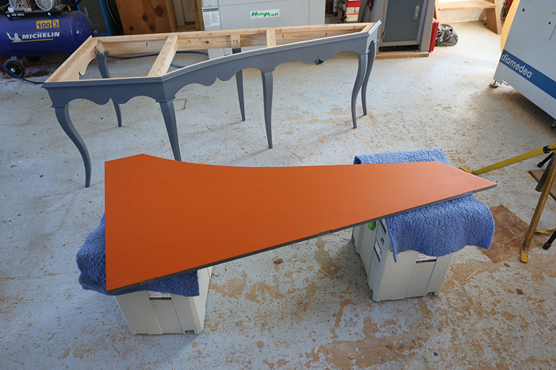

Et c'est reparti!
A suivre...
