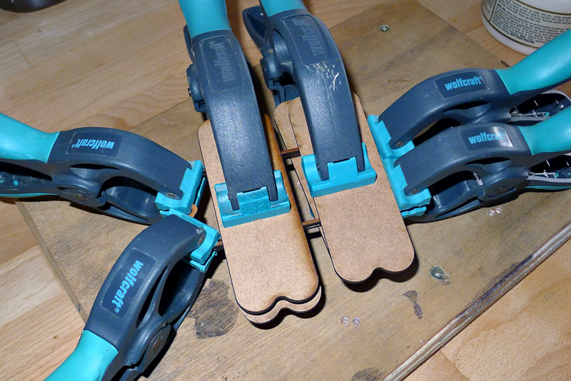

Collage en cours
Pas trop le temps en ce moment ...
Collage en cours

- Messages : 14877
Re: Urhea - Collage des caches micros - P27
Bien, après 2 semaines de recherches intensives de maison, de mise en vente de l'appartement, j'ai un peu de temps pour faire quelques collage
J'ai donc entamé le collage du placage sur les supports micros.

- Messages : 14877
Hop, la suite ...
