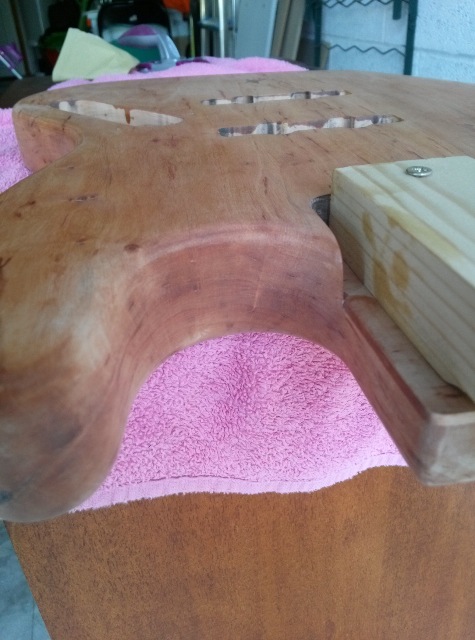

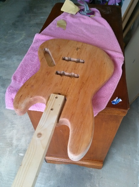

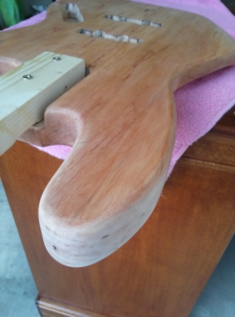

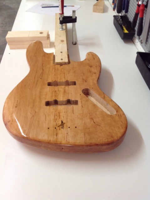

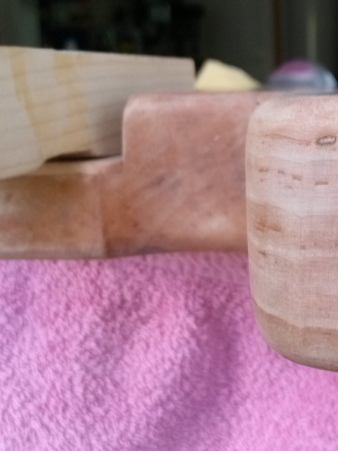

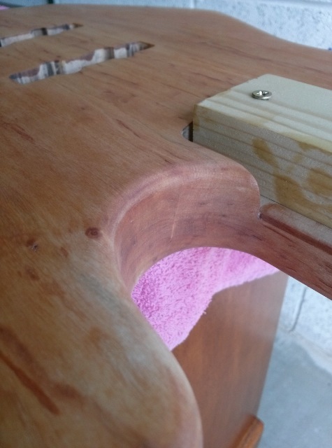

Bon ben c'est un peu la mer....! Le côté table et le dos sont nickels, j'adores. Mais j'ai un soucis sur la tranche des cornes c'est plein de tâches sombres!!!! :pac: j'avais déjà remarqué ça brut mais là avec la résine ça ressort à mort. Je sais pas ce que c'est??? C'est bizarre c'est que sur la tranche à quelques endroit.
Du coup j'ai reponcé ces endroits mais quasi sur que ça changera rien on dirait que c'est le bois....
Que dois-je faire?? Je laisse comme ça et je mets ma 2e couche de z-poxy? Est-ce que je dois reponcer tous le corps maintenant pour des problèmes de raccord? ( :malade: )
J'attends vos avis....

Le bois de bout ne se comporte pas forcément pareil, faut en prendre ton parti
t'as pas les mêmes symptômes au cul?

Glooby a écrit : t'as pas les mêmes symptômes au cul?
Tu parles du cul de la basse!!! Sur le coup en lisantj´avais pas bien compris.... :lol:
Oui effectivement j'ai la même chose au cul et en plus ces zones lorsque j'ai mis la résine ça la bu énormément....
Par contre vous parlez souvent de bois de bout, je sais pas encore ce que c'est....
Glooby
Messages : 3675
Localisation : Saint Etienne
Re: Jazz Bass Jaco... Finition!
Message par Glooby »
quand t'es en bout de fibre si l'image te parle mieux. Par exemple sur les planches que t'as reçu, tu devais avoir deux faces avec de la cire ou un produit quelconque de protection, ben c'est là

Je pense que tu arriverais peut-être à amoindrir le phénomène en ponçant ces zones plus fin, mais ce n'est même pas sûr et tu auras quoi qu'il en soit une différence.
Pour ce qui est de tout reponcer ou ne repasser la Zpoxy qu'à ces endroits, c'est difficile à dire vu que la Zpoxy est tout de même assez foncée, ça te créera peut-être une différence ou au contraire estompera la différence que tu avais...le mieux est de le faire et de voir ce que ça donne, t'es dans une phase où il est facile de faire marche arrière, donc pas de panique :wink:
as tu assez raclé/poncé tes chants?
sinon, comme dis plus haut, le bois en bout ne se comporte pas comme de fil.

Je penses, j'avais déjà poncé pas mal avant et je viens de recommencer ( voir photos plus haut), je doutes que ça y change quelque chose.... On dirait que c'est dans le bois d'ailleurs les différentes coloration suivent le fil du bois...

Pour les tâches en bois de bout, je rejoins Cyril, pour moi c'est un manque de ponçage (ou mieux, de raclage: c'est plus efficace car c'est un outil tranchant, c'est particulièrement vrai en bois de bout).

Pour la résine je prévois également plutôt trois couches, j'ai des petits noeuds qui sont pas si facile à combler (peut-être aurais-je dû les saturer avec quelques chose comme de la cyano auparavant?) .
Pour les tâches j'ai quand même poncer énormément ce zones sans résultats, peut-être au racloir mais je n'est jamais utilisé cet outil...

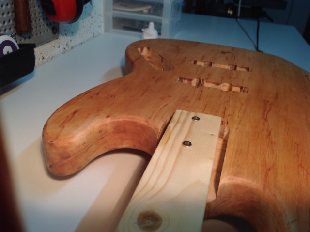

De toute façon aujourd'hui j'ai remis de la résine sur les zones poncées, aucun problème de raccord...ouf!!!
Mais je penses m'être casser la tête pour rien parce que sur une zone plus sombre que je n'avais pas poncée lorsque qu'on repasse avec le z-poxy c'est pas si mal. C'est certes un peu plus foncé mais le contraste se fait à nouveau et c'est plutôt jolie...j'aurais surement du ne pas m'affoler et attendre la deuxième couche au lieu de poncer....
Donc demain matin j'attaque la seconde couche de z-poxy sur l'ensemble du corps, on verra...

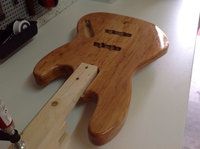

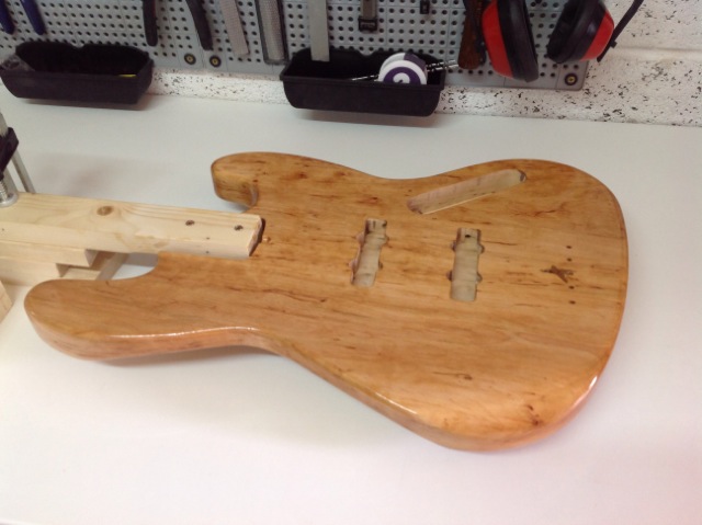

Deuxième couche "intégrale" de résine.... Toujours plus sombre au cul et à l'intérieur des cornes....

ça brille déjà :beer:
