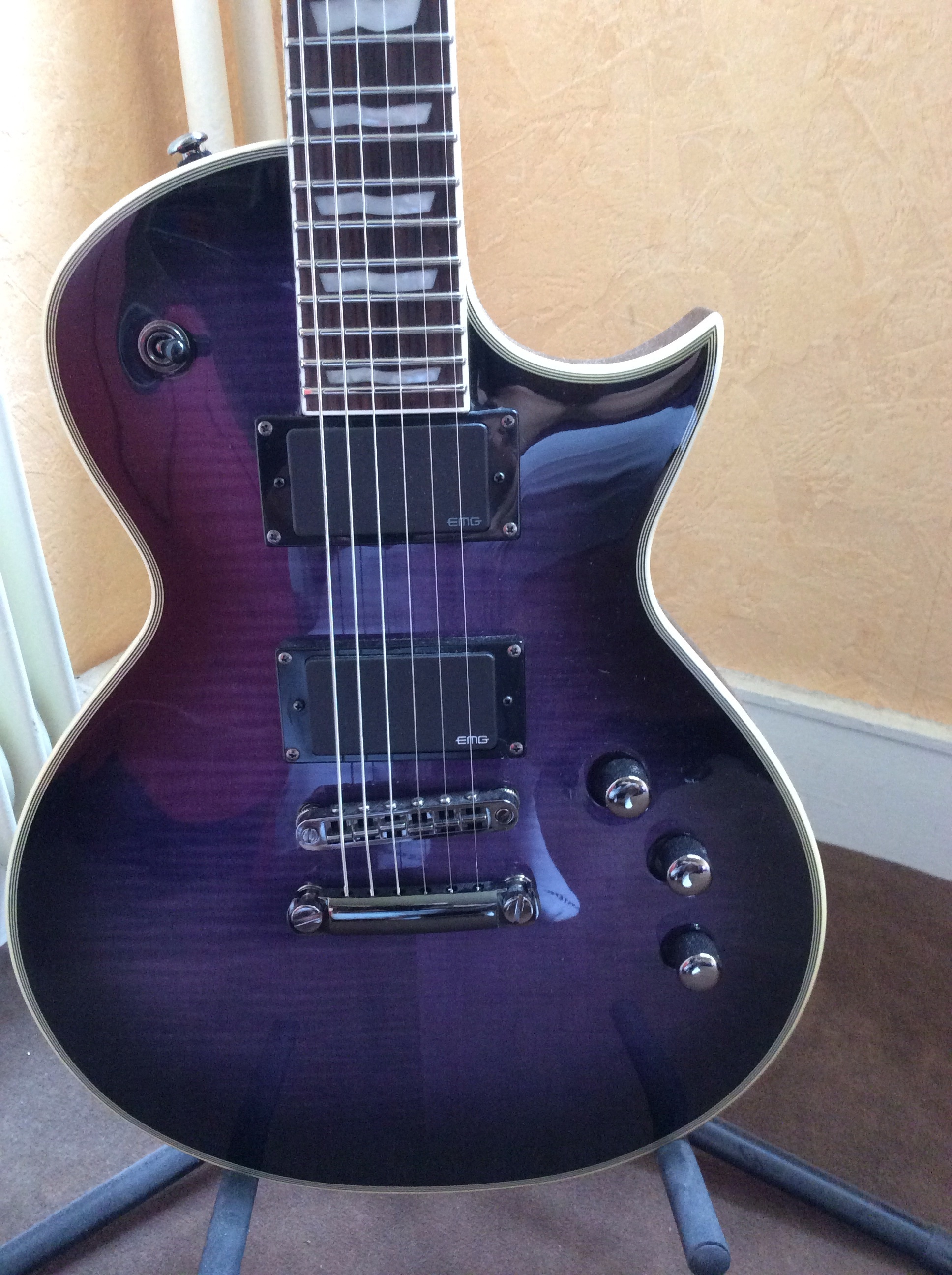

Au pire dans un ultime recours si tu voulais garder les filets bois mais que ça pétais à chaque fois il te restait de modifier ta lp type Gibson en lp type ltd http://medias.audiofanzine.com/images/n ... 882406.jpg
bon ça aurait pas mal de taf mais le corps de la Ltd est super chouette.

Astiguez, je trouve la LTD très réussie et mes potards vont probablement ressembler à ça (2 vol 1 ton).
