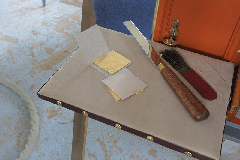

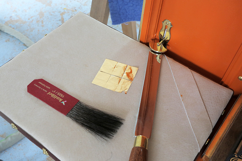

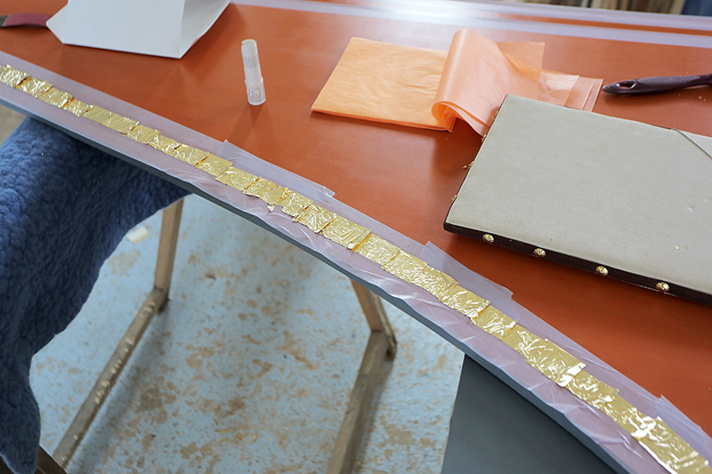

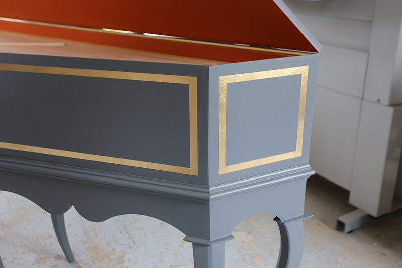

Je continu avec la dorure, cette fois avec de l'or 24K.
Le fait d'utiliser de l'or plutôt que du laiton, évite de passer du vernis pour le protéger. Comme on le sait, ce métal est inaltérable.
Les feuilles d'or sont plus petites, environ 50 X 50mm (140 X 140 pour les autres métaux).
La technique ne change pas. après avoir passé la colle (voir plus haut) j'applique les morceaux de feuilles à la palette et je les fait bien adhérer avec une brosse de peintre.
Ceci fait, je frotte, toujours avec ma brosse, pour élever le métal qui n'a pas adhéré. En cas de manque, je recommence les opérations dans les zones ou le métal n'as pas bien collé.

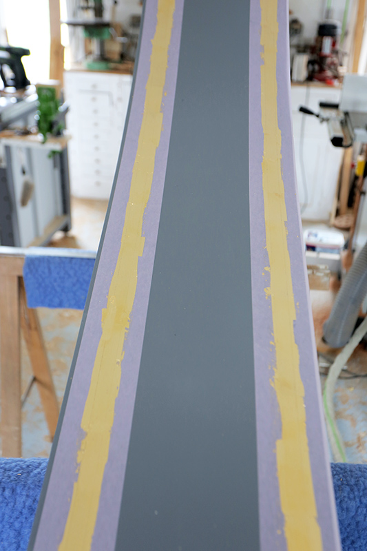

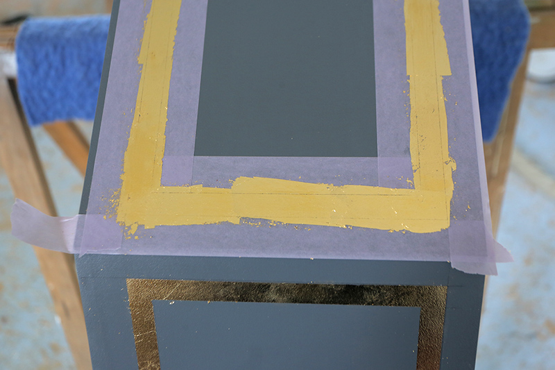

Les cadres dorés font partis des décorations traditionnelles des éclisses de clavecins. Toutefois ils sont plus ou moins épais et parfois fait à la peinture, la même que celle qui à servi à décorer l'intérieur.
Mes filets sont plutôt fins, ils font 15mm placé à 20mm des bords. La technique est simple, après avoir tracé leurs emplacements j'ai posé le ruban masque.
La suite est toujours la même!
Voila...
Finalement, ça va vite!
A noter que les 20mm des bords prends en compte le fait que le bas de la caisse soit masquée par la moulure.
A suivre...
Voila...

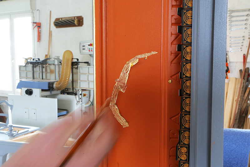

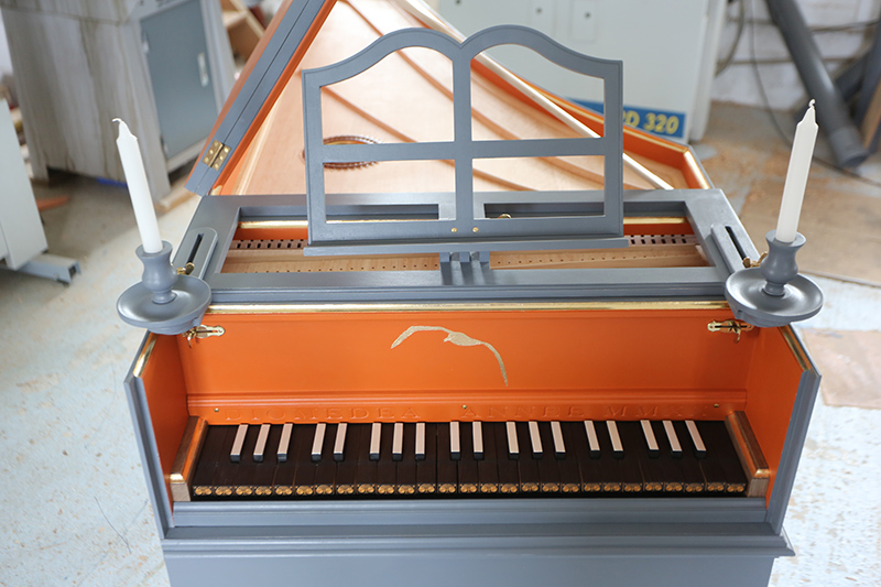

Ha wouai!!! C'est vrais que ca lui va bien..... et la plaque gravée au nom de l'Artisant et de l'année, au dessus du clavier ne passe pas à la dorure????

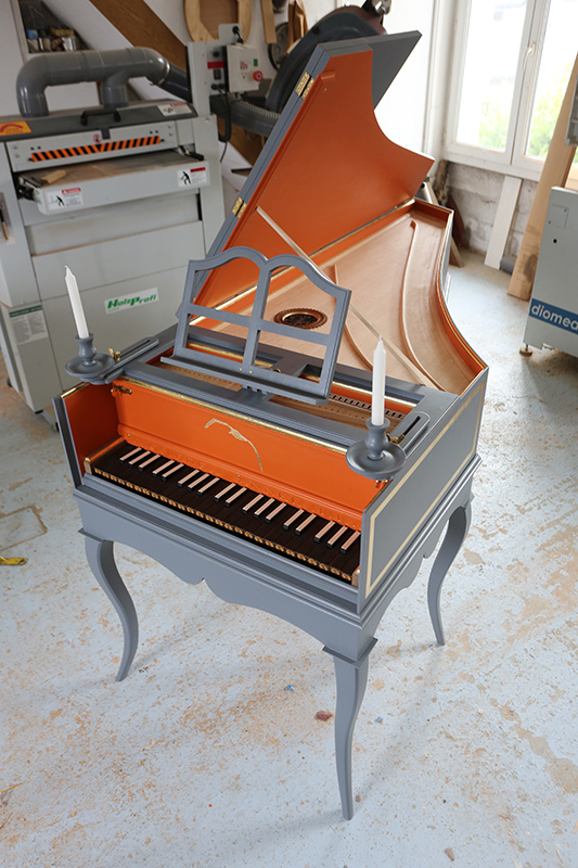

Sobre, élégant, bravo! Vas-tu mettre quelques bandes de dorures sur les pieds également?
- diomedea
- Messages : 1340
Je sais pas encore si je la peint, la dore, ou si je la laisse comme ça...yolande a écrit :Ha wouai!!! C'est vrais que ca lui va bien..... et la plaque gravée au nom de l'Artisant et de l'année, au dessus du clavier ne passe pas à la dorure????
Et vous? vous ferriez quoi?!! :linux:
Allez, je remets une image de synthèse!Whisteul a écrit :Sobre, élégant, bravo! Vas-tu mettre quelques bandes de dorures sur les pieds également?
J'ai attaqué le piètement cet après midi, on en reparle demain...

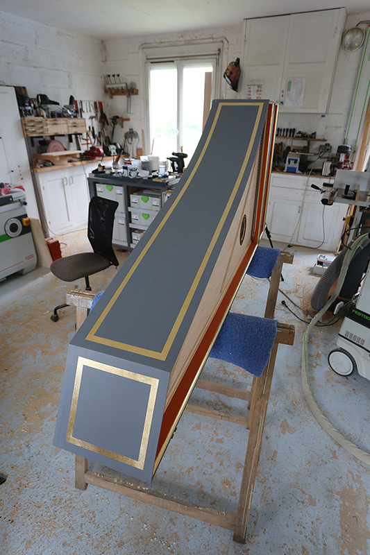

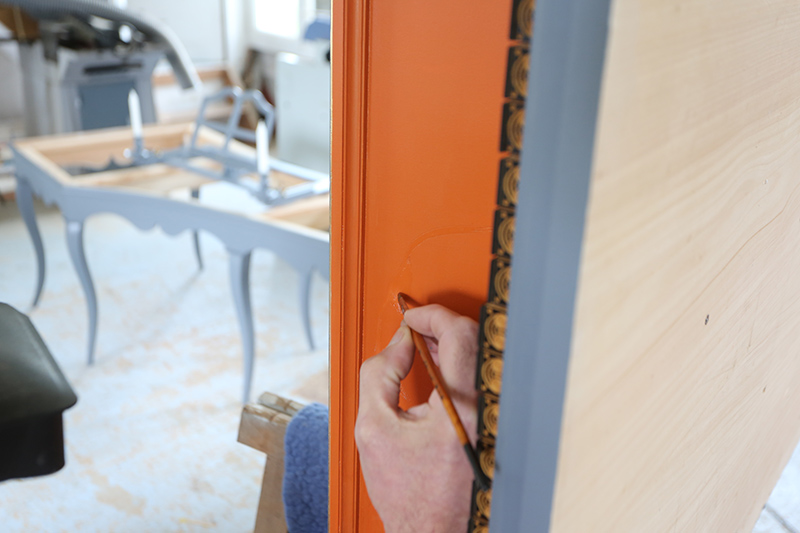

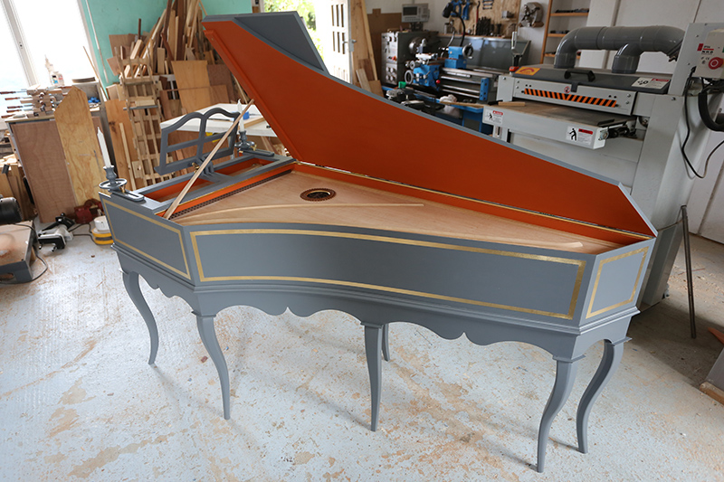

Finalement, je ne vais poser le filet uniquement sur le grand couvercle, le petit n'étant visible uniquement que le temps de l'ouverture avant qu'il ne soit replié...
La partie courbe est découpée après la pose du ruban masque en utilisant une baguette souple. Cette même baguette a été utilisée pour tracer le filet avant la pose du ruban.
Sur les surfaces plates la pose des feuilles est facile et rapide.
Là je n'ai plus qu'à maroufler, puis frotter pour enlever ce qui n'a pas collé.
Et un de plus!
Voila pour la caisse et son couvercle...

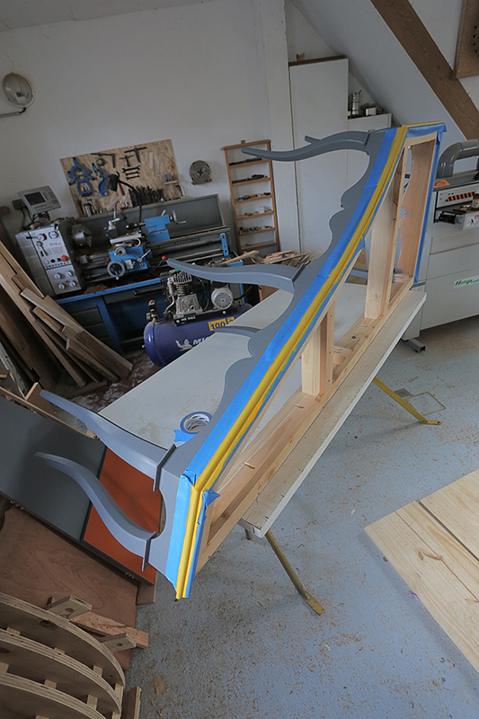

Pour le piétement, ça va se compliquer...
La moulure du haut n'étant pas plate, il y a des risques de déchirement des feuilles de métal, j'ai donc recouvert la surface à dorer d'ocre jaune, comme sur la moulure du haut de la caisse.
La pose des feuilles est plus délicate, je la pose sur le sommet du demi cylindre...
... Puis je l’applique en partant du haut vers les cotés.
Il y a plusieurs variantes. Certains instruments ont plutôt la moulure du haut de dorée, d'autres au contraire ont leurs moulures entièrement recouvertes.
J'ai également fais des essais de vernis. Celui que j'ai déjà utilisé pour protéger la peinture donne de bon résultat, je vais donc le réutiliser.
A suivre...
C'est en cours! :wink:
Et un de plus!
A suivre...
