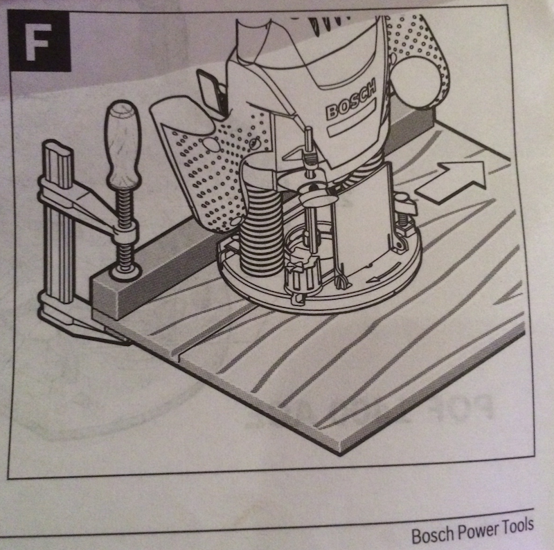

Quelle que soit mon mouvement, la défonceuse, si elle est appuyée sur la côté rond, a forcément le guide qui est tangent, donc distance constante...
voici pourtant ce que Bosch met dans la doc de ma défonceuse...
:siffle:
Mais je suis d'accord avec toi :-)
merci !
:siffle: Mais je suis d'accord avec toi :-)
merci !
