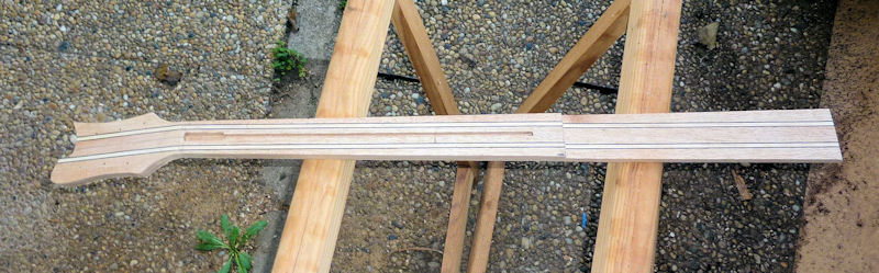

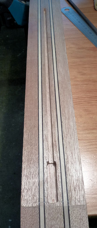

Pour le truss c'est bon j'ai assez d'épaisseur (il fait 9mm de profondeur)
Et pour le placage de tête, je trouve ça dommage de se casser le fion à faire un multipli pour le cacher ensuite

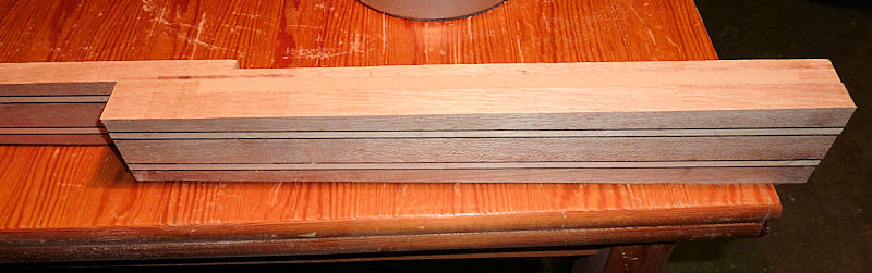

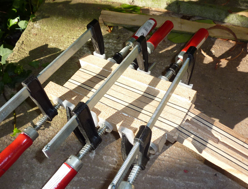

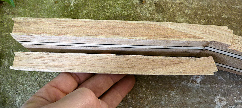

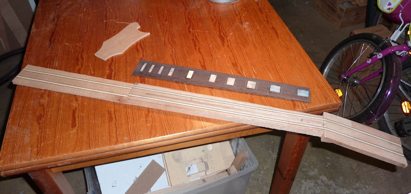

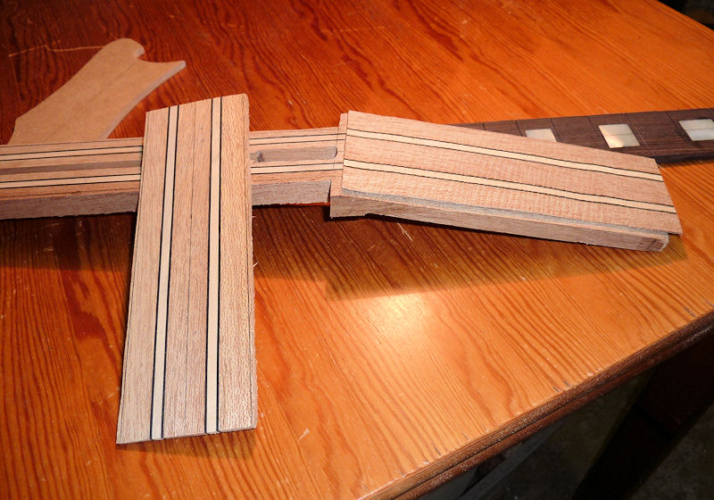

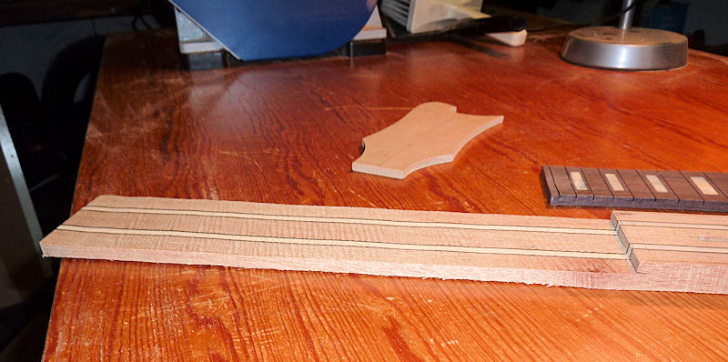

Au programme du jour, le manche toujours, découpe grossière à la largeur + rattrapage de boulette.
Donc découpe manche + touche à la ruban
Et désépaississage là où viendra se coller la table
Du coup je récupère une plaque de multipli de 6mm d'épaisseur, qui une fois refendue en 2 va me permettre de plaquer la tête cotés pile et face et du coup rattraper les conneries de ma découpe de l'angle de renversement :linux:

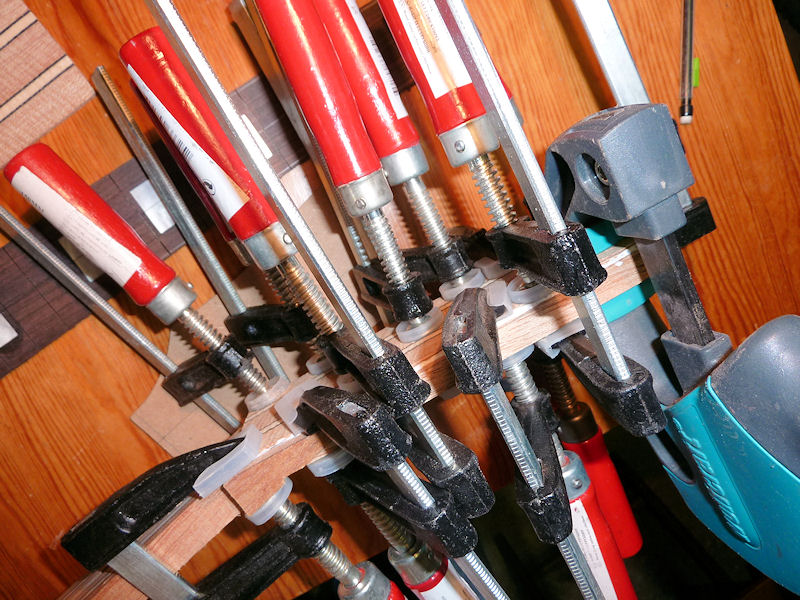

Et la partie supérieure en plein collage

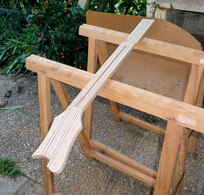

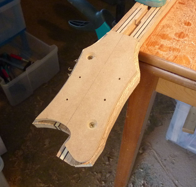

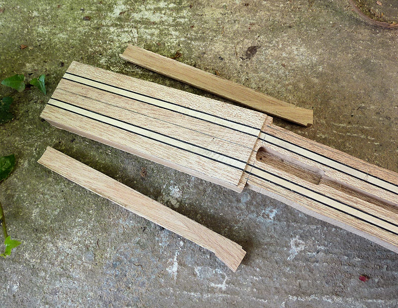

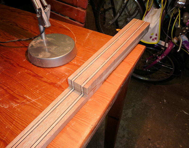

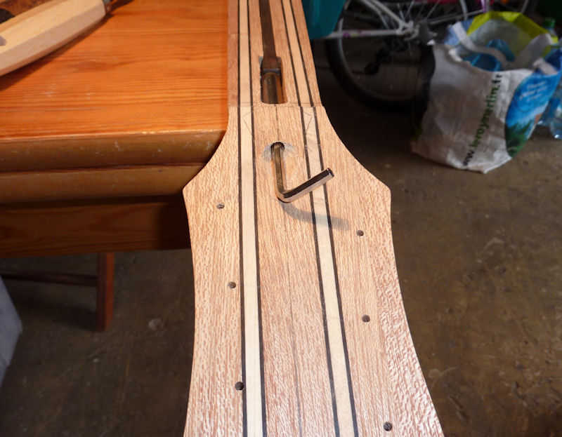

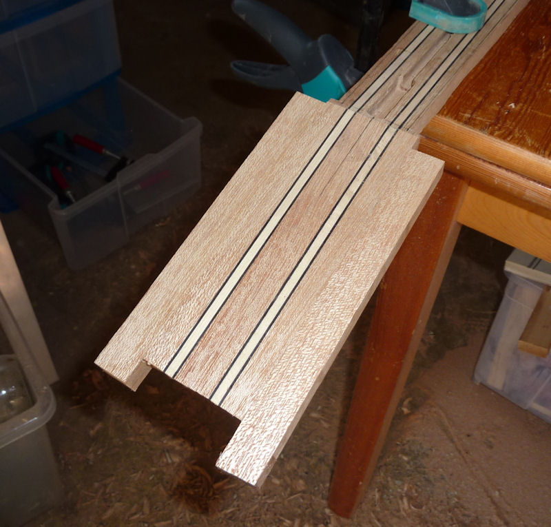

J'ai pu pas mal avancer aujourd'hui
Je continue à récupérer ma connerie sur la tête :siffle:
Après collage des 2 placages, découpes latérales pour que la tête soit bien uniforme sur la largeur
Puis collage de 2 morceaux de niangon pour l'élargir
Après rabotage
scie sauteuse + Gabarit + défonceuse = on commence enfin à avoir quelque chose qui ressemble à un manche de guitare :linux:
Après rabotage

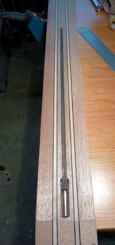

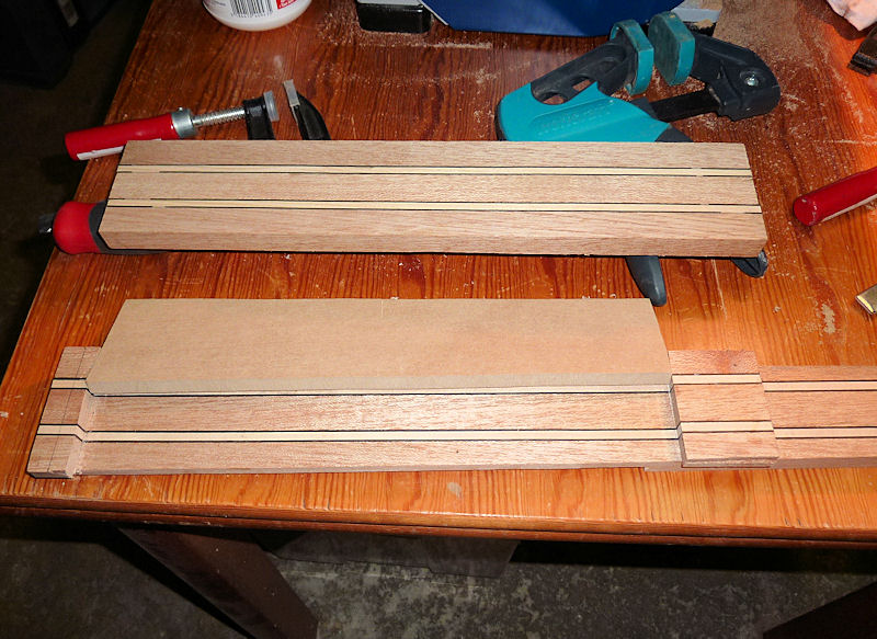

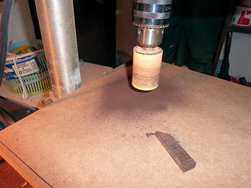

Maintenant il faut que j'épaississe le talon, et là il me manque de l'ébène, j'en ai pas prévu assez, va falloir tricher
Je refais une épaisseur de multipli avec ce qu'il me reste
Et pour les 10mm qu'il me manque, je colle aux 2 extrémités des chutes de multipli mises à la bonne épaisseur, et entre les 2, pour combler, un beau morceau de MDF
Ben oui, j'avais ça en 10mm et pas envie de me faire chier à sortir la surfaceuse, quitte à faire hurler les ayatollahs de la "diffusion des ondes dans le bois ça fait tout le son les micros sont juste là pour faire joli" :siffle: :mrgreen:
Et une fois tout ça collé et affleuré
Et perçage de l'accès au truss par la tête

Nan, bien entendu, t'as bien fait. En revanche, je suis étonné que la colle classique tienne...le MDF est pas vraiment "poreux", comme matériau. Tu utilises quoi ?

De la Sader blanche prise rapide. C'est de la bombe et ça coute carrément moins cher que la titebond
Par contre sans être poreux le MDF boit pas mal quand-même

Le MDF c'est une éponge et assemblé à la colle blanche t'es pas à la veille de séparer tes deux morceaux.
Ça peut difficilement se visser mais ça se colle très bien.
