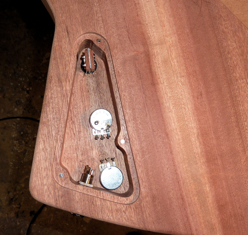

Le corps est maintenant fini (en attendant que le manche soit collé pour percer TOM + cordes)
Et puis les aimants pour la trappe
Finalement ils sont un poil juste, la trappe tient bien (elle ne bouge pas quand je secoue le corps), mais si je le retourne et tape par dessous elle tombe.
Je vais probablement les remplacer par des Ø6mm

Intéressant les aimants, bonne idée.
Sinon, je plussois Super_taz, le corps est très sympa !

C'est vrai que sur cette photo la corde mi aigu déborde un peu de la tête
Je verrai au montage final, mais du coup il faudra peut-être la guider un peu au dessus du sillet
