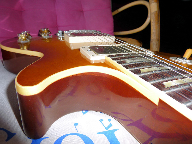

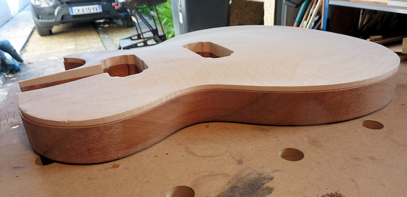

Sympa ce placage de tête effectivement :baleze:
Re: Histoire de s'occuper les mains
je vais surement en mettre 1 de placage de tete
et j ai pensé faire la rainure truss avant puis le collé comme cela juste un trou à faire pour le réglage c'est plus jolis que cette tranchée qui oblige de mettre un cache truss machin que j aime po!
il est sympa quel épaisseur ?

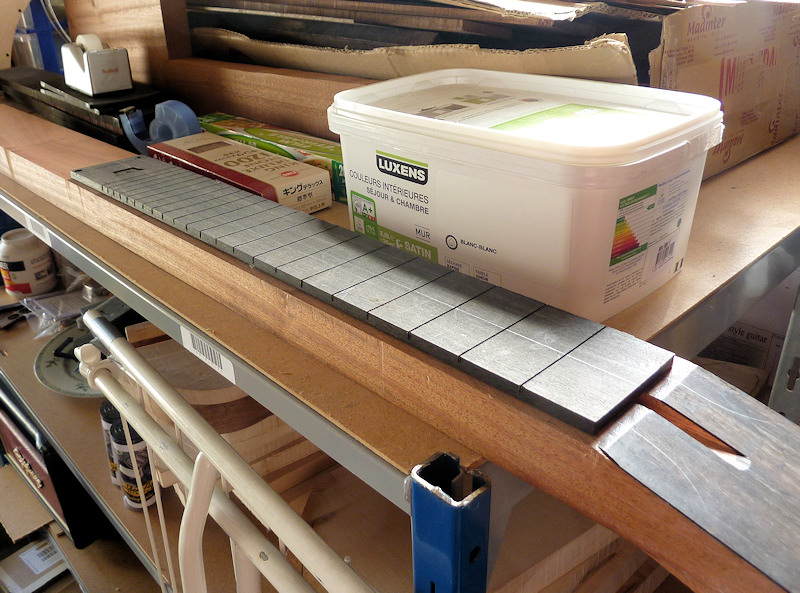

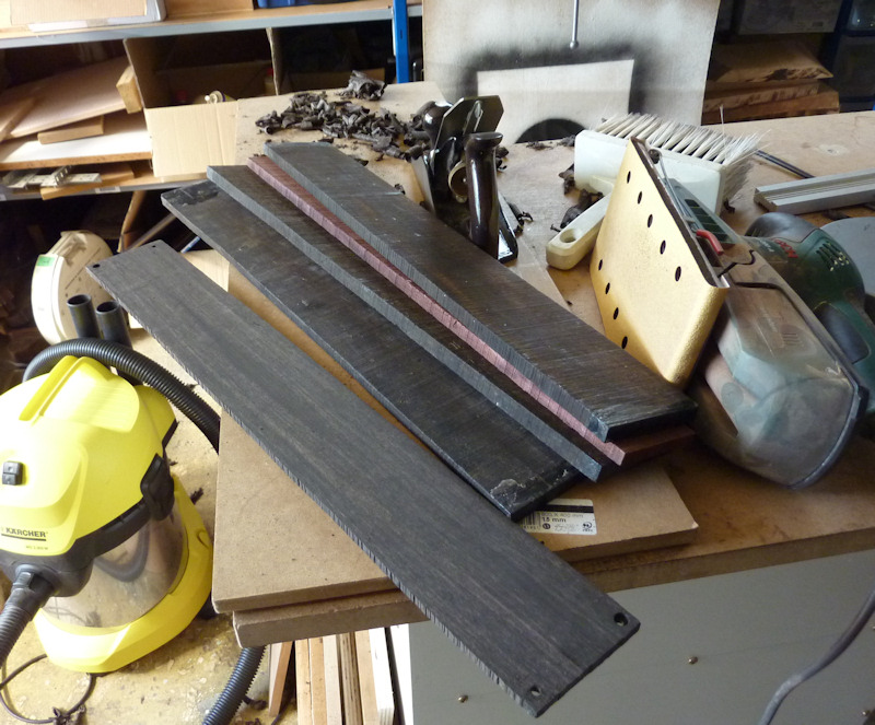

Les touches que j'avais sélectionnées ne me plaisent pas finalement, celle en pao ferro je vais la garder pour un projet type Fender (Jazzmaster probablement) et celles en palissandre ne sont pas super belles.
Du coup j'ai passé une commande chez Madinter pour des touches ébène.
Ils ont trois grades (1, 2 et 3 - Dingue :siffle: ), le 1 étant le "mieux"
Pour avoir déjà commandé des 3 chez eux, la seule différence que j'ai pu y voir est la couleur de l'ébène.
La 1er choix est parfaitement noire, la 3 est la plus claire.
Et ça tombe bien, c'est pour moi la plus jolie (je l'avais déjà utilisée sur mon explo), j'aime beaucoup ses marbrures.
Et comme les touches 3ème choix ne coutent que 3€75 ht, j'en ai pris 4 :mrgreen:
Bon le truc c'est qu'à ce prix, elles sont brut de chez brut, souvent vers 10mm d'épaisseur et découpées à la tronçonneuse.
Donc perception du rabot pour en mettre une à l'épaisseur (7mm) et les 2 faces bien planes

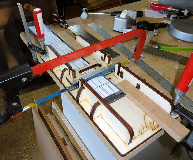

Ensuite c'est l'étrennage du kit de frettage
Comme dans la précédente CG j'ai eu la bonne idée d'oublier de prendre la règle 24.75, on procède autrement.

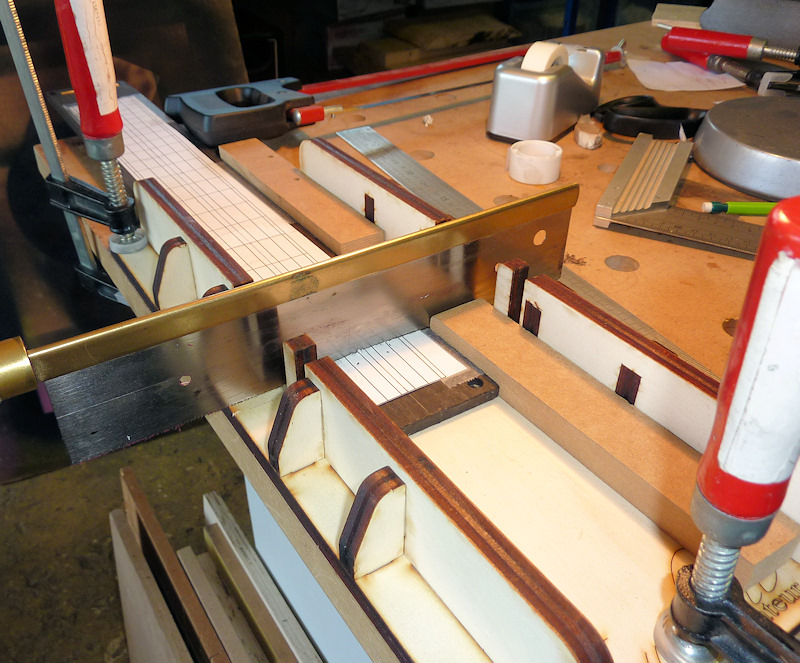

2 passes de scie, d'abord à 0.6mm puis à 0.8 avec une scie à métaux dont j'ai réduit l'avoyage. Dans l'ébène, faut rainurer plus large sinon ça ne rentre pas
Du coup pour caler la touche dont j'ai au préalable dressé un champ, j'utilise 2 cales longues en coin.
J'ai particulièrement apprécié le placage de la lame de scie sur le guide, les aimants sont vraiment efficaces :app: bravo Dagda
Et voilà la touche rainurée, avec un prime un essai de défonce de repère en trapèze, en attendant que les morceaux de nacre arrivent

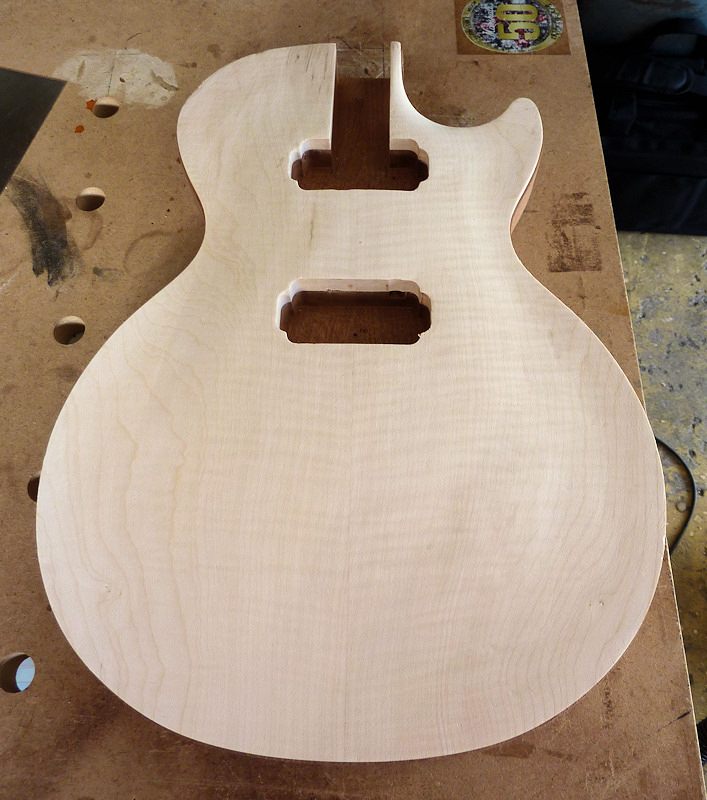

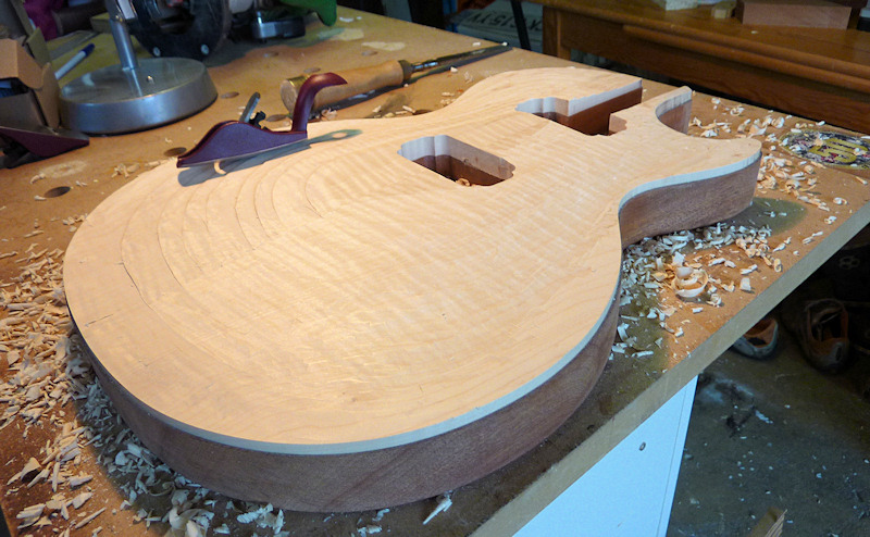

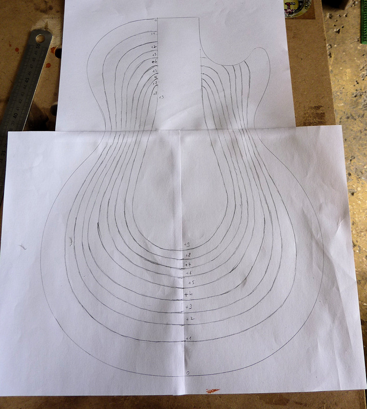

C'est parti pour le galbe :baleze:

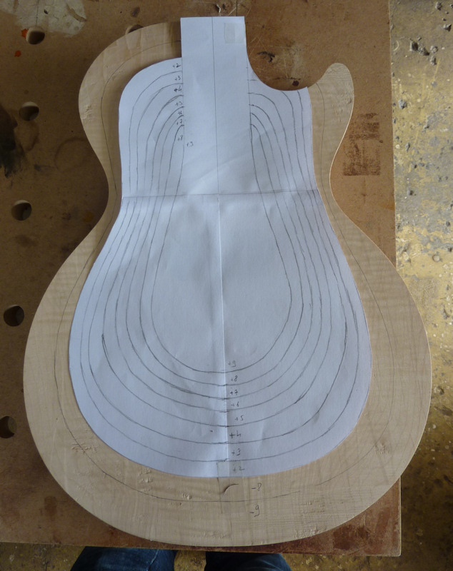

La table fait 15mm d'épaisseur, je veux une hauteur de filets de 5mm, et la surface de la table est pas mal scratchée donc je prévois 9mm de galbe.

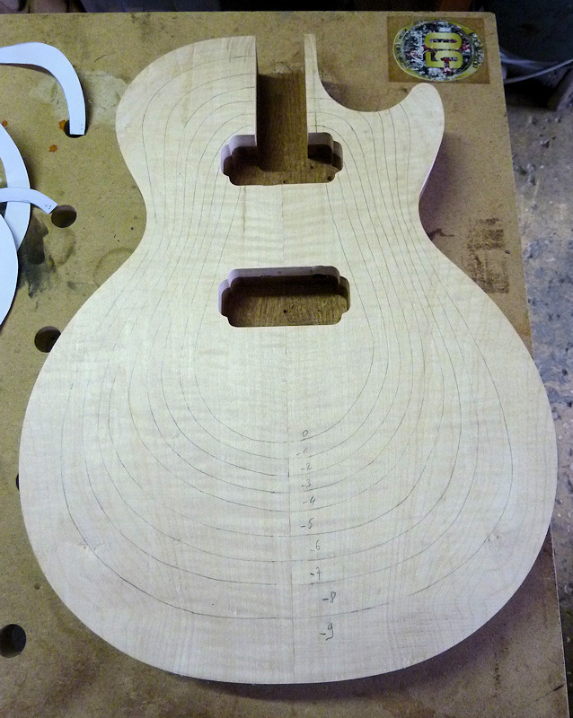

Je me suis fait un plan courbes de niveaux perso
Puis traçage des cotes sur la table

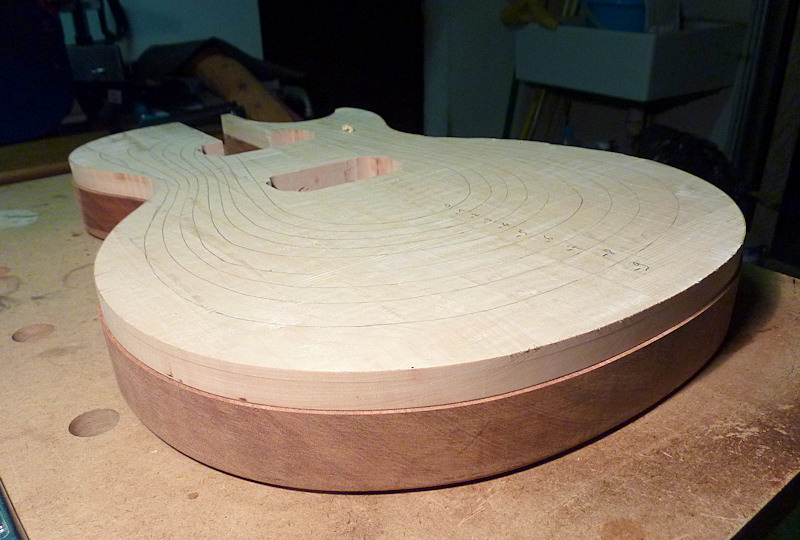

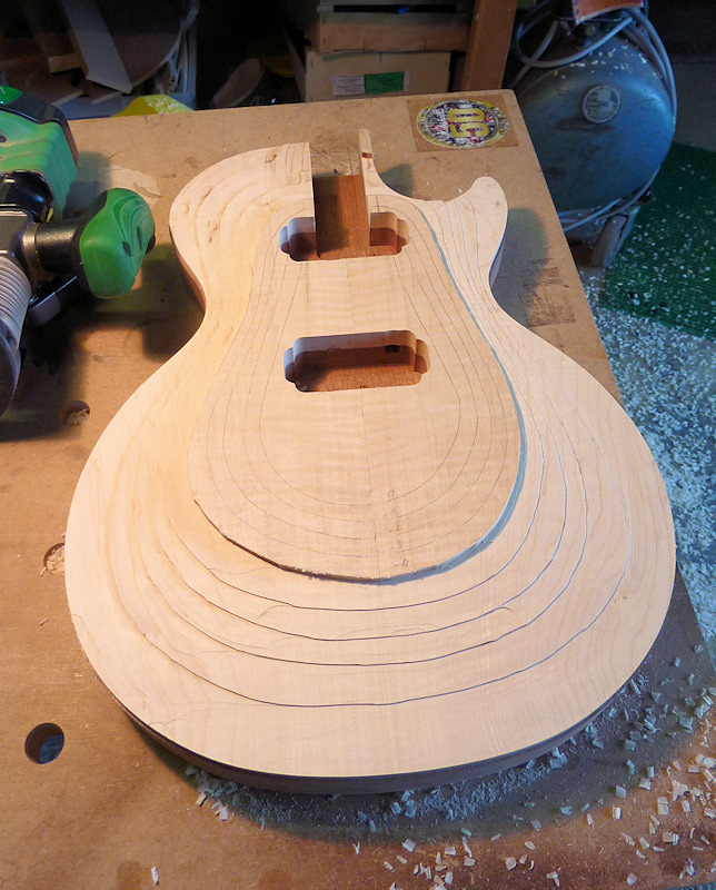

Au passage la feuillure pour le filet est faite
Puis défonceuse

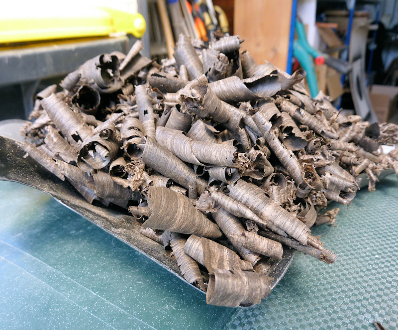

Après rabotage avec divers petits rabots...
...et après un premier ponçage au grain 80

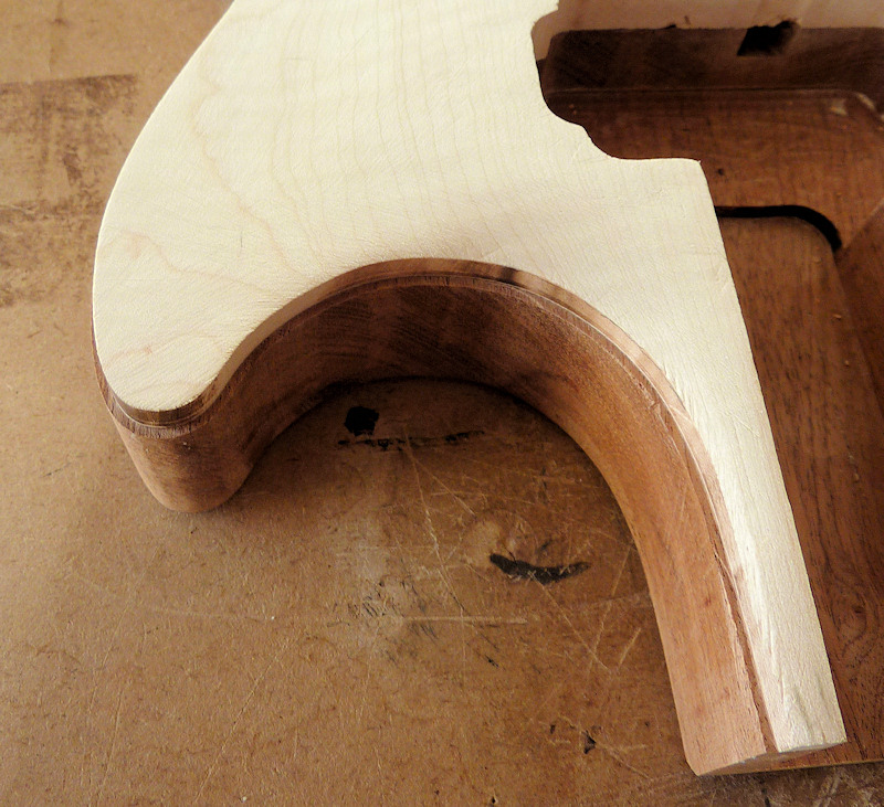

Pour l'intérieur de la corne, on en avait discuté sur le topic de la LP de Julius, y'a la possibilité de faire remonter le binding (ou de le mettre plus large) comme sur les originales, ou alors de le laisser à niveau et de faire descendre le galbe. C'est la solution que j'ai choisie, je la trouve plus esthétique et elle facilitera (un peu) l'accès aux aigus.
D'ailleurs quand on voir le travail sur une R9 :malade:
Donc sur la mienne le filet sera constant au même niveau

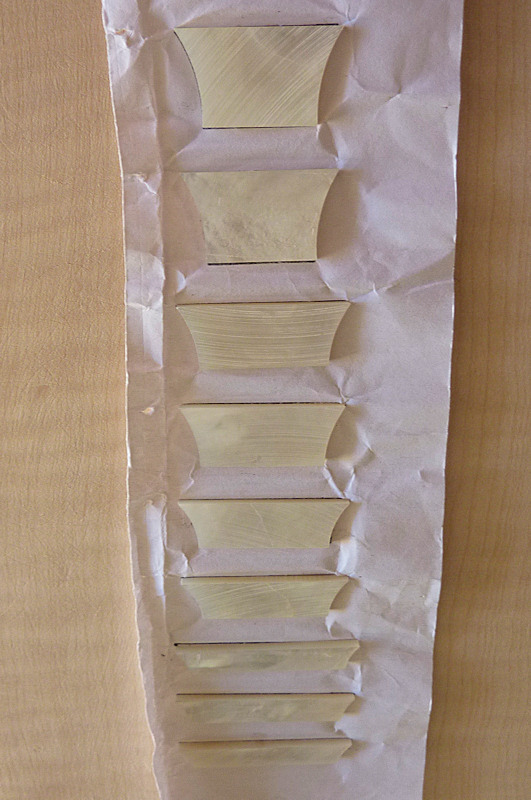

Au passage, j'ai reçu mes chinoiseries en nacre forme trapèze, et bien pour une dizaine d'€ ça le fait très bien, c'est coupé très propre, la nacre a l'air assez jolie et y'a 2.25mm d'épaisseur.
Étapes suivantes : collage du filet et incrustation des trapèzes

Beau boulot ! Je préfère cette manière de placer le filet de la corne inférieur.
Tu peux m'indiquer où tu as pris cette nacre pré découpée ? Elle a l'air sympa en effet. Merci

simtim a écrit :Beau boulot ! Je préfère cette manière de placer le filet de la corne inférieur.
alltrax a écrit :Je les ai trouvés làEnrico a écrit :T'as trouvé un bon plan pour les repères en nacre ?
Le prix est bon plan, la qualité...on verra :wink:
