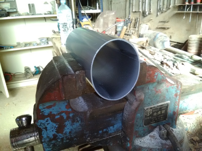

Tant qu'à faire, je vais essayer d'en faire un beau.
Il sera donc en ferraille, ça rouille mais bon, je lui ferai une coquille de protection.
Donc pliage du tube dans l'étau :

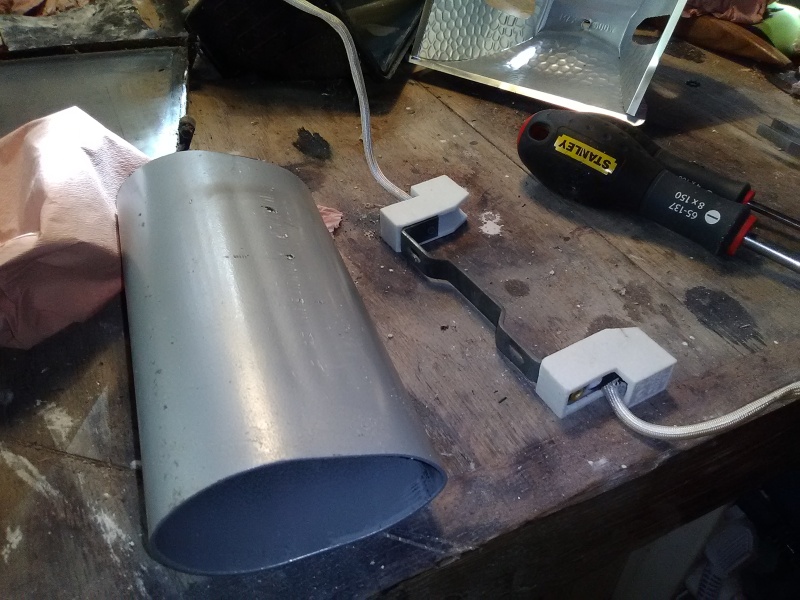

J'ai récupéré une douille d'halogène, qui sera fixée sur une patte métallique à l'intérieur du tube :
Je voulais un une douille avec lampe halogène à visser, mais ça devient compliqué de trouver des fortes puissances dans les GSB maintenant... Alors qu'avec les phares, pas de souci. Faut que je trouve un variateur pour régler ça.

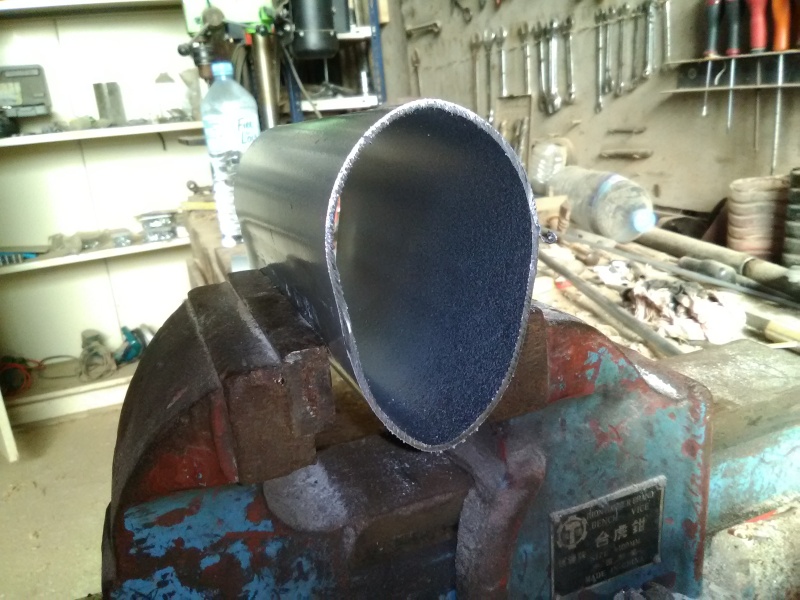

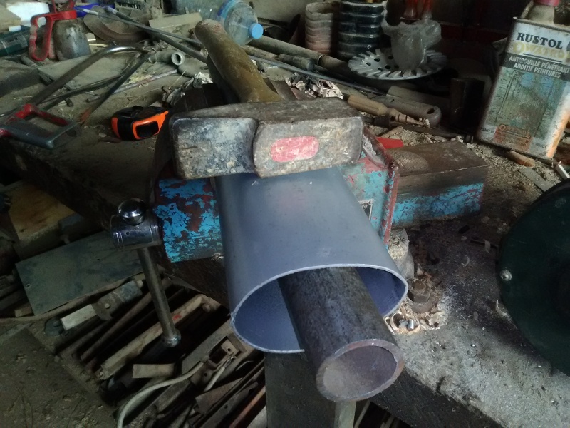

Martelage pour virer au maximum les traces de pliage, et reformer le truc à peu près bien :
Avant :
Après :
J'aimerai bien trouver une enclume d'occase, c'est quand même pratique.
Messages : 3811
Re: 2 acoustiques format 00
J'avais fait un montage comme ça, le problème c'est que les fils de l'halogène se trouvent à l'intérieur du bouzin et il y fait chaud :lol: Ne voulant pas m'électrocuter j'avais laissé tomber :cry:

Message par FingersOnFire »
Ah bah oui je vais mettre une gaine isolante :wink: Après s'électrocuter, pas trop de risque, faut pas que les fils touchent le tube, il seront fixé sur la patte métallique en ce qui me concerne :D Sinon oui ça peut faire drôle :lol:
Messages : 7831
Il est possible que la chaleur monte à 150°C à l'intérieur, pour une température de fer autour de 100°C; un fil électrique standard n'est pas fait pour ça.
Il faut des fils dont la gaine résiste à la chaleur sans fondre ou partir en miettes (un exemple).
On peut aussi acheter de la gaine séparément et faire passer un fil nu dedans (ce genre là).
Il faut par ailleurs éviter les soudure à l'étain qui peuvent être fragilisées par la température; selon les alliages, le point de fusion est assez bas.
Par exemple, on peut utiliser un 'sucre' en céramique, ou en plastique renforcé.
Enfin, pour éviter que ça ne chauffe bien au delà du raisonnable et maîtriser la température, un régulateur/thermostat c'est pas du luxe non plus.
On en a déjà parlé il y a quelques temps pour des nappes chauffantes, un clone chinois de PID industriel avec relais et sonde c'est pas cher, c'est simple, et ça marche bien: http://fr.aliexpress.com/item/Digital-P ... 95668.html
J'en ai ressorti un il y a pas longtemps quand j'ai joué à fondre des bouteilles de lait, je lui ai fait réguler un four DIY à 180°C pendant une heure sans aucun souci.

Enrico a écrit : On peut aussi acheter de la gaine séparément et faire passer un fil nu dedans (ce genre là).
C'est ça ! C'est d'ailleurs ce qu'il y avait dans l'halogène, mais je les changerai, les fils par la même occase.
