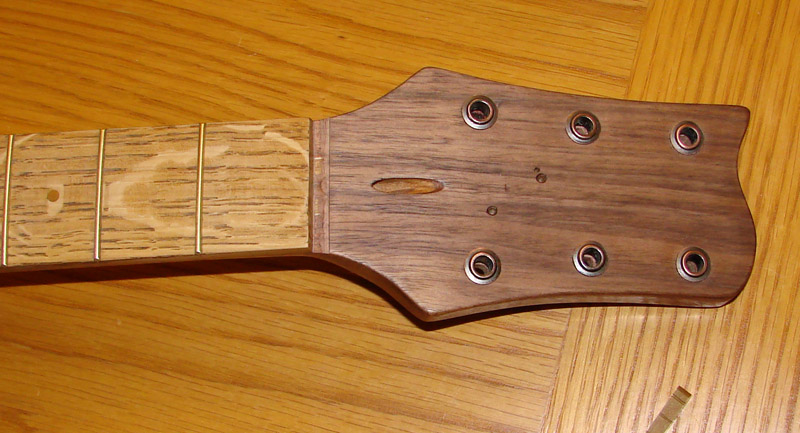

Bon, deux choses ... premièrement, j'ai peut être trouvé une solution pour cacher les micros.
Pompé sur le post de Kenzo viewtopic.php?f=28&t=16320
Ensuite, je constate que le bois est saturé en huile.
Jusque là pas de souci c'est même plutôt bien.
Mon soucis c'est qu'autant au niveau du niangon et du chêne ça se passe bien, autant au niveau du noyer j'ai des taches qui apparaissent ... enfin des partie plus brillante que d'autre.
Je vais attendre encore un peu que ça sèche mais je crois que ça ne bougera pas.
Quand l'huile n'est pas sèche, le brillant fait ressortir à mort le noyer et c'est tout simplement magnifique !!!
- Vernir c'est bien mais on s'éloigne du coté Raaka ... ou alors il faut du vernis mat ou satiné
- Existe t-il un vernis "simple" pour appliquer au tampon et qui puisse prendre sur de l'huile (enfin sèche)?

j'en doute fortement.le vernis dois etre poser sur support sec, propre ,et degraissé

Mouai ... vais voir ce que je peux trouver pour "lisser" l’aspect

Un bon chiffon et de l'huile de coude ? un coup de cire ?

Oui, je pense que j'ai de la saturation et que l'huile ressort ... faut que je frotte à mort avant d'aller plus loin ;)

Dagda a écrit :- Existe t-il un vernis "simple" pour appliquer au tampon et qui puisse prendre sur de l'huile (enfin sèche)?
Avec une fine couche d'epoxy entre les 2 c'est nickel

Bon, je me suis fait peur pour rien :mrgreen:
Un coup de 800, un coup de brosse, un coup de chiffon et hop super nickel top moumoute c'est satiné et régulier :linux:

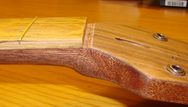

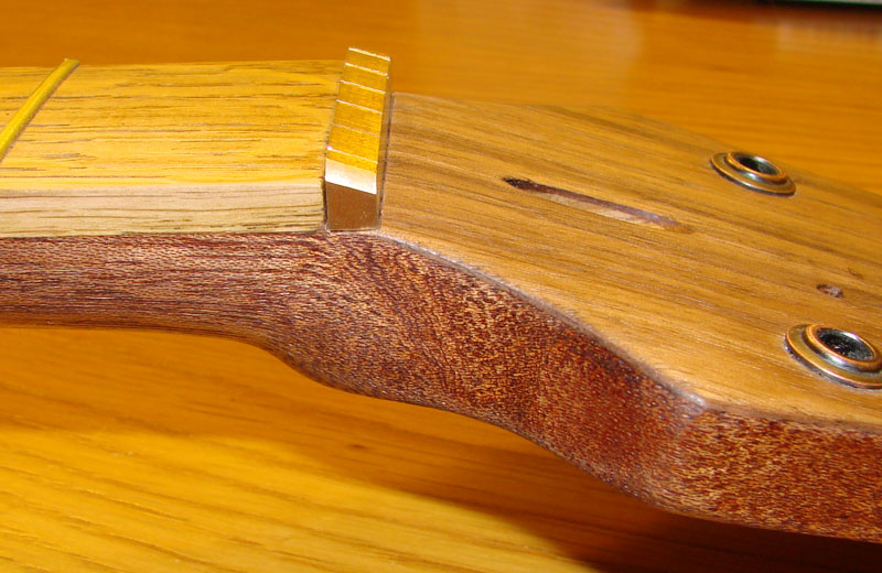

Hop, petit travail du soir, en plus du ponçage.
J'ai fait la petite encoche pour mettre le sillet de tête.
Il ne me restera plus qu'a régler au plus juste l'épaisseur du dit sillet pour que la hauteur des cordes soit impec :beer:

Pour le vernis la gomme laque tient sur un bois huilé (même très huilé).
Et les zones brillantes que tu as c'est tout simplement les endroits où le bois est saturé, l'huile reste en surface, pour avoir le même résultat partout ben faut remettre de l'huile (ça peut durer longtemps).

caribou a écrit :Pour le vernis la gomme laque tient sur un bois huilé (même très huilé).
Merci pour l'info :)
En effet, quand j'ai poncé un au 800, le papier prenait surtout de l'huile sèche en surface, donc je vais continuer sur ma lancé huilage bourrin, ça restera plus dans le thème "Raaka" :mrgreen:
