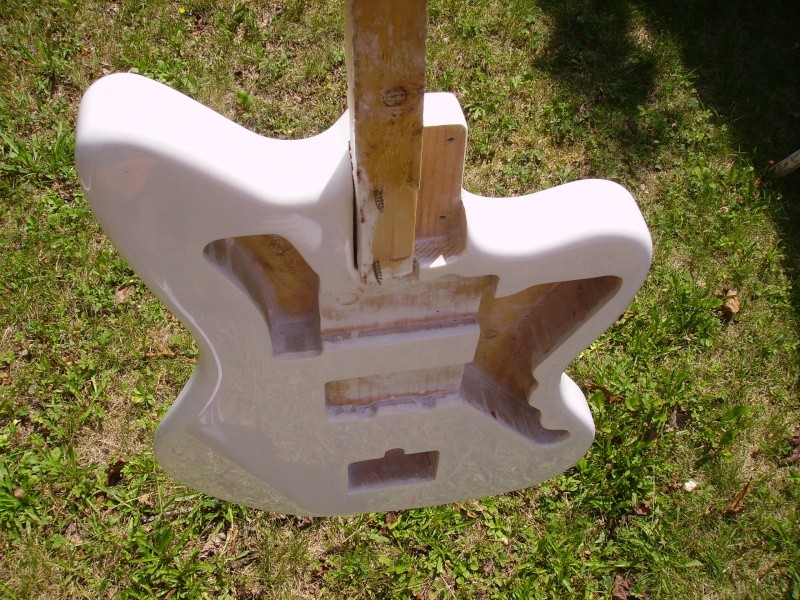

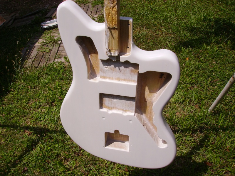

polis :siffle:
ça me parait meme pas sec comme machin :evil:
:aie: j aurais mieux fait d'huiler :|

Moi j'aime bien ! Bravo Ludo !
Re: jessy 2 putois 2 le retour d'après

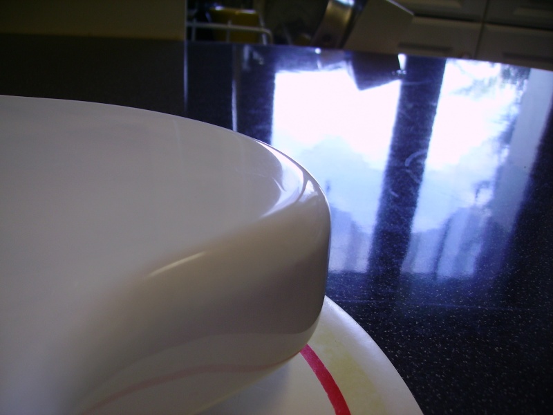

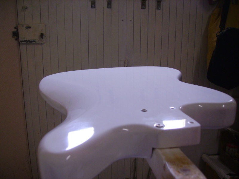

de loin :D
moin loin :roll:
besoin de secher encore ce n'est pas dur et ça prend des marques

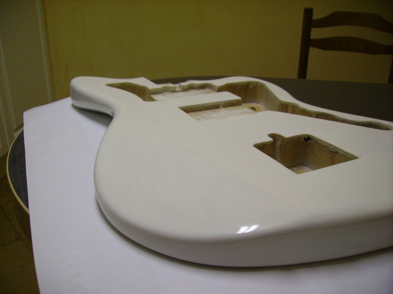

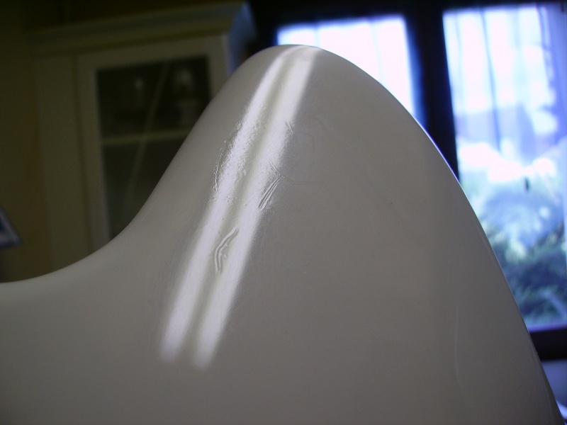

Aïe! Tu compte faire quoi du coup?
Dommage parce que c'est vrai que de loin il est pas mal du tout!
rien :siffle: on va attendre que ça séche :?
et après je laisse la tondeuse faire le relic :prr:
je verrais si je peux y ravoir en ponceant :wink: sinon ça fera amateur :viking:

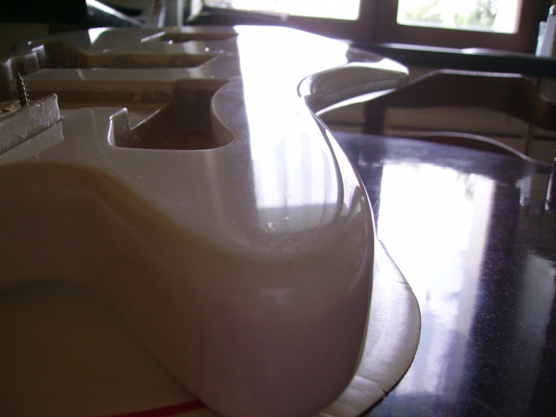

Ludo, tu sais ce qui est à l'origine de ces marques? De bestioles verninomanes? Rayures d'un amas de poussière en polissant?
si ton vernis n'est pas encore dur ces traces vont s'atténuer, moi j'y toucherai plus, globalement c'est carrément superbe!
:beer: merci mais c'est franc bof :? mais on peut pas gagner à tous les coups :wink:
le problème est 1 vernis pas assez sec 2 la flotte me fait des dégats donc je laisse bien secher encore :siffle:

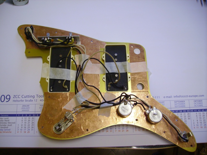

je soude et cette fois sans me bruler :lol:
il y a environ 1.50 m de fil :shock: et je n ai pas cablé la masse je me sert du blindage
:oops: mais j ai un fil en trop le sleeve du jack un coup de pince coupante et c'est réglé :mrgreen:
cablage different d'une jazz normal l'interrupteur me permet de varier les volumes et tonalités sur les 2 micros
entre le bas 1 meg vol et ton et le haut 1 meg vol et 500 k tone :wink: (ce qui me permettras quelques expérimentations)

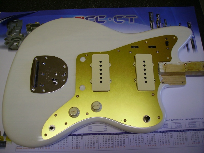

et une belle photo avec mon manche une pièce en sapin
:siffle: le sillet :evil: je crois que je vais acheter un bout à 3.5 mm direct fait trop chaud :viking:

C'est pas bien d'utiliser le blindage comme conducteur, en plus le cuivre ca s'oxyde vite :|
Re: jessy 2 putois 2 le retour d'après universal soldier
super_taz a écrit :C'est pas bien d'utiliser le blindage comme conducteur, en plus le cuivre ca s'oxyde vite :|
:( ok mais comment je fais :?: sinon je suis obligé de rajouter encore 1 m de fil
entre le jack et les potards celui là il y est déja )entre les potards ;entre les potards et le selecteur ;entre le selecteur et l'interrupteur ,entre l'inter et les potards du haut
et je dois isolé tous ces élements du blindages sinon ça fait double emploi ou je laisse non isolé et ça fait une boucle de masse :?:
là je reste perplexe meme si le cuivre s'oxyde les parties serrées l'une sur l'autre ne le devraient pas ?genre entre le blindage et la partie des potards serré contre ?
en théorie c'est sur que c'est plus mieux mais là au niveau pratique ben ça l'est pas :?
d'ailleur en éléctronique en hf on utilise des pcb avec plan de masse pour reduire les parasites donc là en shématisant mon blindage sous la plaque devient un pcb donc un plan de masse ?non ? :?:
Messages : 6849
En plus des problemes d'oxydation du cuivre, un blindage n'est efficace que si aucun courant n'y passe (pour que son potentiel soit constant en fait). Donc il faut rajouter de la filasse :roi:
En theorie il faudra aussi isoler le blindage des carcassses de potards, mais si le blindage est bien fait, il n'y en a pas besoin
:pac: fais iech je suis obligé de tout redémonter :pac:
j ai trouvé le subterfuge je colle une feuille de plastique par dessus le cuivre là ou les élements qui doivent etre relier à la masse touche et je détoure large au niveau des visses pour pas que le courant passe
ensuite je refais des soudures :pac: j aime pas ça :? pour relier ces eléments sur le potard de volume puis je met un fil en plus pour mettre le vibrato à la masse lui aussi relier sur le meme potard :viking:(coup de chance la plaque ne conduit pas le courant :roll: )
Oui, mais bon, franchement ça va pas changer grand chose là. Pour l'oxydation c'est vrai qu'il faut mieux éviter de faire une conduction par contact avec du cuivre pur.
ludobag a écrit : :( ok mais comment je fais :?: sinon je suis obligé de rajouter encore 1 m de fil
C'est pas très grave non plus de rajouter 1m de fil, par contre il faut le plaquer au maximum sur ton plan de masse.
ludobag a écrit : d'ailleur en éléctronique en hf on utilise des pcb avec plan de masse pour reduire les parasites donc là en shématisant mon blindage sous la plaque devient un pcb donc un plan de masse ?non ? :?:
Oui :siffle: mais c'est mieux de souder les composants sur le plan de masse que juste les poser dessus :wink:
super_taz a écrit :En plus des problemes d'oxydation du cuivre, un blindage n'est efficace que si aucun courant n'y passe (pour que son potentiel soit constant en fait). Donc il faut rajouter de la filasse :roi:
Ce n'est pas tout à fait exact, un blindage doit avoir un potentiel constant sur sa surface. Il peut y avoir du courant qui passe si l'impédance du blindage est négligeable. D'ailleurs l'impédance de la plupart des blindage (boitier métallique, chemin de câble, etc ...) est tellement faible que bien souvent c'est le meilleur conducteur de masse que l'on puisse avoir à proximité. On double bien souvent avec un "vrai" conducteur au cas ou, mais c'est bien souvent inutile.
Il faut par contre en effet s'abstenir de se servir d'une peinture graphite de conducteur de masse !!

ludobag a écrit : j ai trouvé le subterfuge je colle une feuille de plastique par dessus le cuivre là ou les élements qui doivent etre relier à la masse touche et je détoure large au niveau des visses pour pas que le courant passe
Surtout pas malheureux !!!
Avec ton blindage en cuivre tu peux laisser passer du courant dans ton blindage ça ne changera rien.
Avec ce type de blindage, ce n'est pas utile de faire une masse en étoile, c'est même plutôt néfaste. Il faut par contre s'assurer que les liaisons à la masse ont une impédance la plus faible possible (donc liaisons les plus courtes possibles, bonnes soudures).
L'idéal serai aussi de mettre un coup de soudure sur les raccords de cuivre, mais ton pick risque de ne pas aimer si il est en plastique :mrgreen:

:siffle: ça y est me voilà perturbé :pac: :mrgreen:
mon cuivre est super conducteur 0 ohms donc pas de soucis de ce coté là
donc je fais quoi je fais des liaisons de masse filaire entre les éléments en plus c'est tout? :wink:

ludobag a écrit :j ai trouvé le subterfuge je colle une feuille de plastique par dessus le cuivre là ou les élements doivent etre relier à la masse)
Sinon du scotch ca marche bien et c'est tout simple a appliquer :siffle:

ludobag a écrit : donc je fais quoi je fais des liaisons de masse filaire entre les éléments en plus c'est tout? :wink:
Tu les laisses, ça ne fait pas de mal.
En gros il y a deux écoles dans les liaisons de masse :
1 - liaison en étoile : on évite les boucles de masse, ça marche bien en basses fréquences et ne nécessite pas forcement de liaisons de masse à très faible impédance. Par contre on peut avoir de gros problèmes en hautes fréquences avec ce schéma, là ou l'impédance des liaison devient non négligeable.
2 - diminuer l'impédance de la liaison de masse : si la masse est équipotentielle on n'a pas de soucis, pour cela il faut que son impédance soit presque nulle (pas sa résistance, un bout de fil de 10cm même si il vaut 0 Ohms à l'ohmmètre n'a pas une impédance nulle). En gros, pour faire simple, on met de la masse partout on l'on peut, et quand on a besoin de se connecter à la masse, on se connecte au plus près. Ca fait des boucles de masse, mais très petites, donc pas de soucis. le courant passe un peut de partout sans que cela soit réellement maitrisé (ça, ça ne plais pas aux anciens) mais vu que l'impédance est pratiquement nulle ça n'a pas d'influence.
