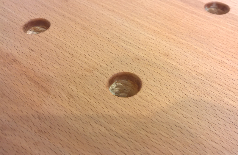

En attendant, pendant la panne des 4 jours, j'ai avancé moi !
Des p'tits trous ...
Un premier coup d'huile après ponçage à l'orbitale
Et ensuite, un coup de fraisouille Dremel 1/4 de rond sur les trous, ponçage final et couches d'huile !
Puis rangement et mise en place
Voilà, y'apluka ...
Voilà, y'apluka ...
