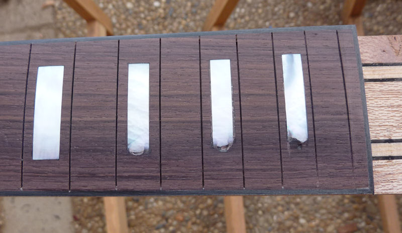

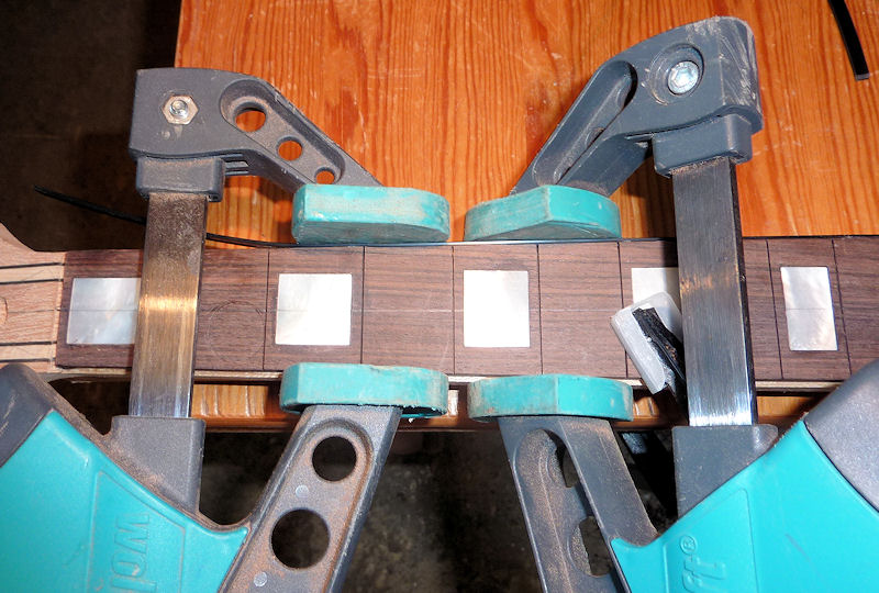

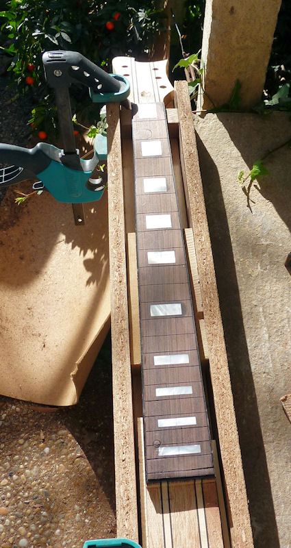

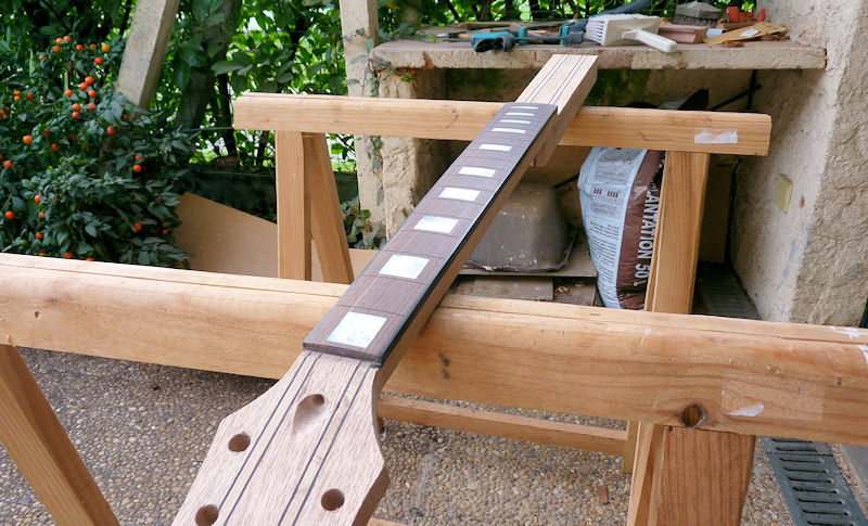

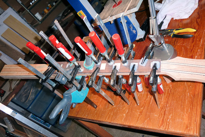

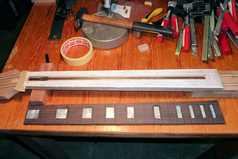

Collage de la touche
Puis du binding (noir finalement) après défonce avec la fraise stewmac
Perçage des trous des mécas
Prêt à radiuser

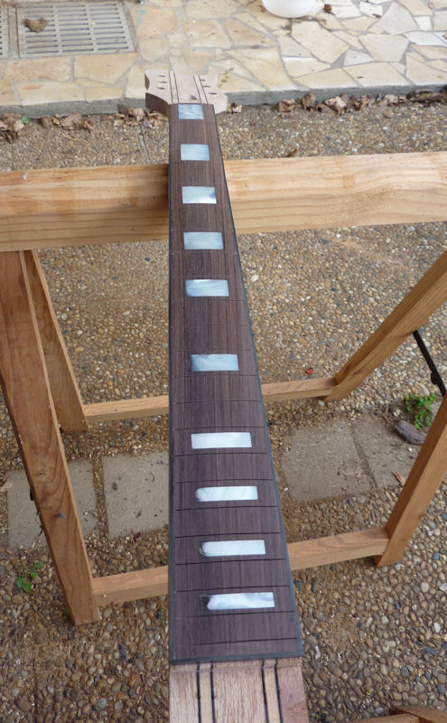

Une fois terminé
Et encore une boulette qu'il va falloir rattraper :siffle:
Les 3 dernières incrustations ont débouché :explose:
Bon d'un autre côté avec un radius de 9,5" c'était aussi à prévoir :fessee:
Ah, et il va aussi falloir sur 2 ou 3 frettes que je trouve le moyen approfondir la rainure avec le binding en place, j'ai oublié de le faire avant collage

Mini fraise sur la dremel ?

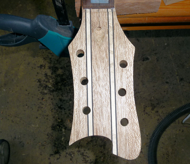

Dommage pour les incrusts, :? pour la tête, tu vas la plaquer ? parce que là le multipli n'est pas centré et ç'est pas beau...
- Messages : 7831
Re: Guitare perso inspiration basse Rick série 4000
Ouille les incrusts et les rainures de frettes
:triste:
Si tu as la fraise pour reprendre la profondeur, c'est une solution.
Tu peux aussi décoller et recommencer :siffle:

Ouais les incrust' ça va ça me fait pas trop peur, là j'ai déjà enlevé proprement les morceaux de nacre, y'a plus qu'à récupérer la dremel et recommencer. Pour les rainures aucune envie de décoller, je vais bien trouver un moyen, et puis c'est le métier qui rentre :wink:
Pas de plaquage sur la tête, son asymétrie par rapport au multipli ne me dérange pas, tant que ce n'est pas une tête banane. Sur une 3+3 c'est pas un souci je trouve

Et puis tu pourras le cacher avec le sillet du côté touche.
Pour les rainures de frettes essaye en taillant un morceau de métal pour t'en faire un mini mini rabot!
Par exemple une lame de scie qui ferait la largeur de la rainure, que tu tailles en pointe et que tu affûtes... Enfin je sais pas si c'est très clair...

Si c'est clair et j'ai dans l'idée d'essayer comme ça avant de passer à la dremel.
1 coup de cutter de chaque côté et raclage :wink:
tu l'as coller àquoi ton filet ?
car si c'est tite ou colle blanche tu decolles de quoi reprendre tes 3 ou 4 fret tu te feras moin suer ,au pire tu le changes c'est pas long :wink:

Je viens de tester avec le cutter et une plaque d'acier de 0.5mm d'épaisseur comme racloir, ça le fait plutôt bien j'ai déjà repris les 3 pieds de frette qui avaient débouché :app:
