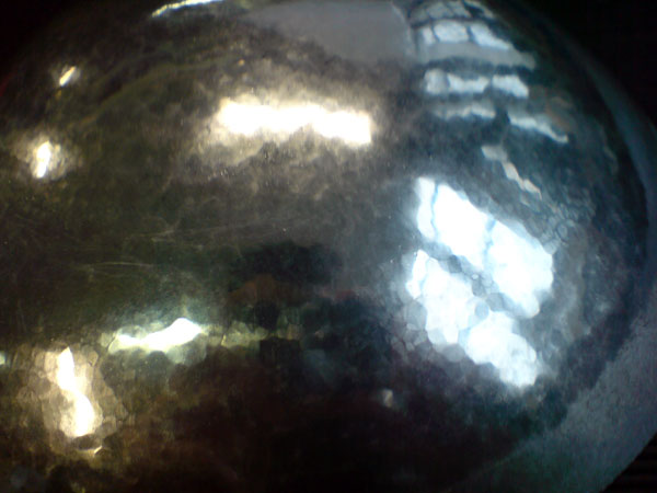

C'est toujours pas gagné mais je le sens bien, la difficulté c'est d'obtenir un truc symétrique. Pour la finition il faudrait que j'obtienne un rendu comme celui-ci, avec des facettes encore visibles:
Ça vient de ce forum: http://www.rods-customs.com/forum/viewt ... =28&t=7925
