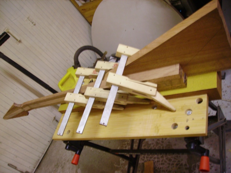

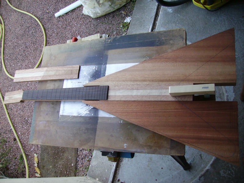

Cales en angle avec papier de verre collé?
raoul®
Musaraigne Tarnaise
Messages : 11188
Localisation : Tirlipimpon
Re: V content ;on demande expert en serrage ???
Message par raoul® »

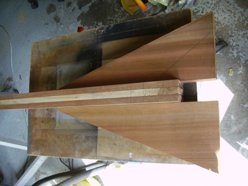

Moi je taille des petits escaliers, mais franchement ca va etre trop chaud a expliquer.
Demerdes toi :mrgreen:
Messages : 7831
Dans un cas comme ça, et parce que je suis équipé pour, je me ferais pas chier et je mettrais des lamelle ou un faux tenon.
Après, si le corps est pas encore détouré, tu pourras tailler ou percer ce qu'il faut pour serrer droit.
S'il est détouré... faut récupérer les chutes pour s'en servir comme cales.
les escaliers j y ai pensé je peux en avoir un devant et un derrière ça me permettra de plaquer les 2 bout sur le manche
par contre c'est pour eviter les glissement vers l'avant ou l'arrière ?
les lamellos je suis pas équipé :| puis ça bouffe le sustain :prr:
tourillons ? mais c'est comme les lamellos ça b.... le s.... :mrgreen: par contre ça me permettrais d'avoir l'angle et la position avec 2 mais pour percer précisement :shock:
déja je collerais l'un après l'autre sur le manche car ça sent la savonette cette histoire :sif:

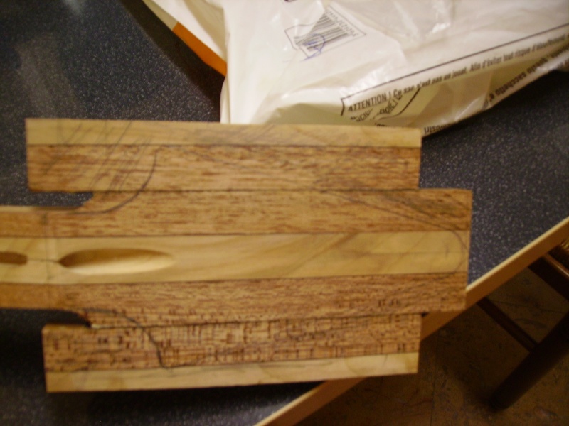

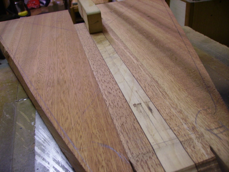

je recupère une chute pas degueux de 470 x210 mm

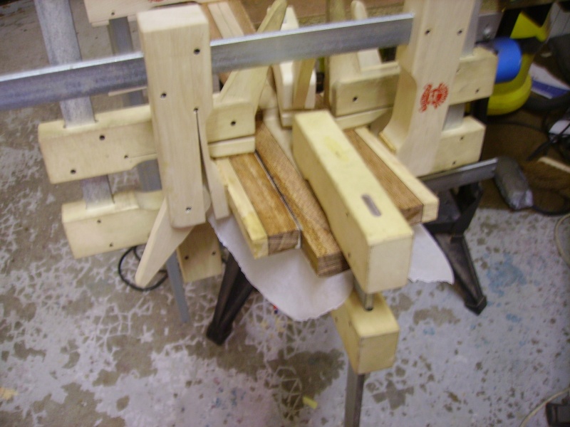

par contre j ai besoin de vous car je sais pas comment coller les ailes sur le manche après ,vu que c'est des triangle c'est assez galère à serrer :evil:
Toujours partant pour un beau bout de bois :D
Pour les ailes de ta V,je les collerais au manche comme ça,et découperais ensuite la forme dedans à la scie à ruban.Un peu bourrin mais j'ai vu un luthier du coin faire ça pour une explo à manche traversant!

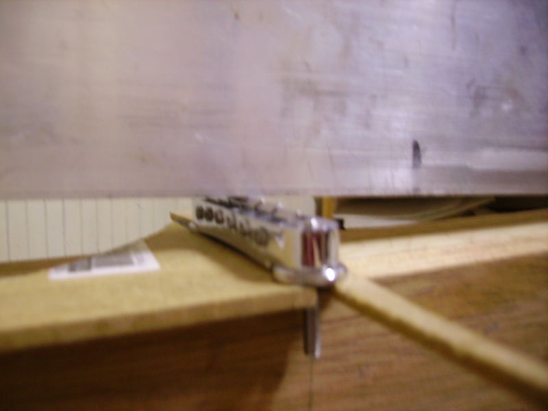

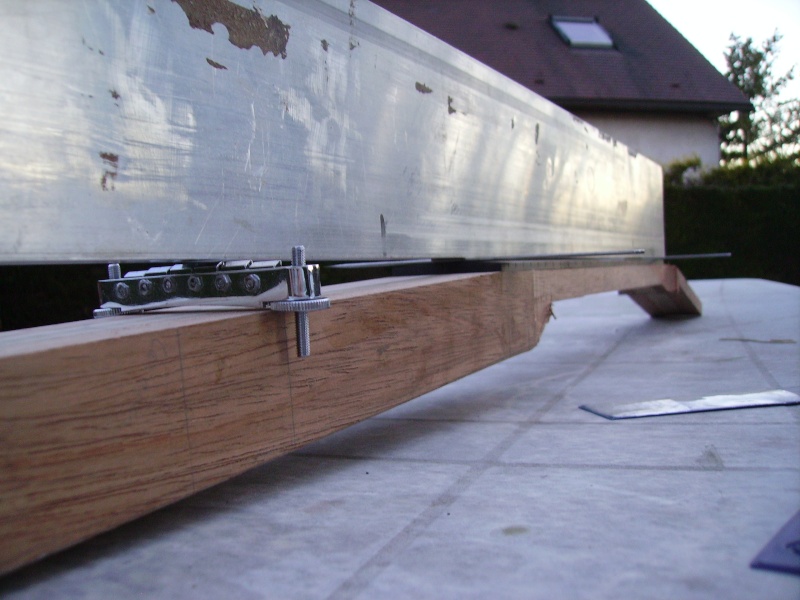

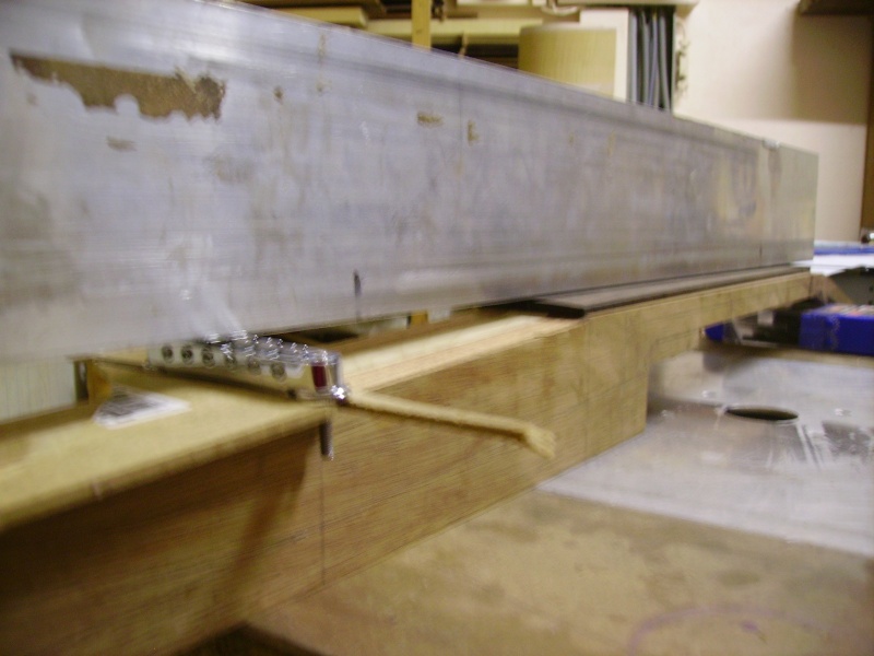

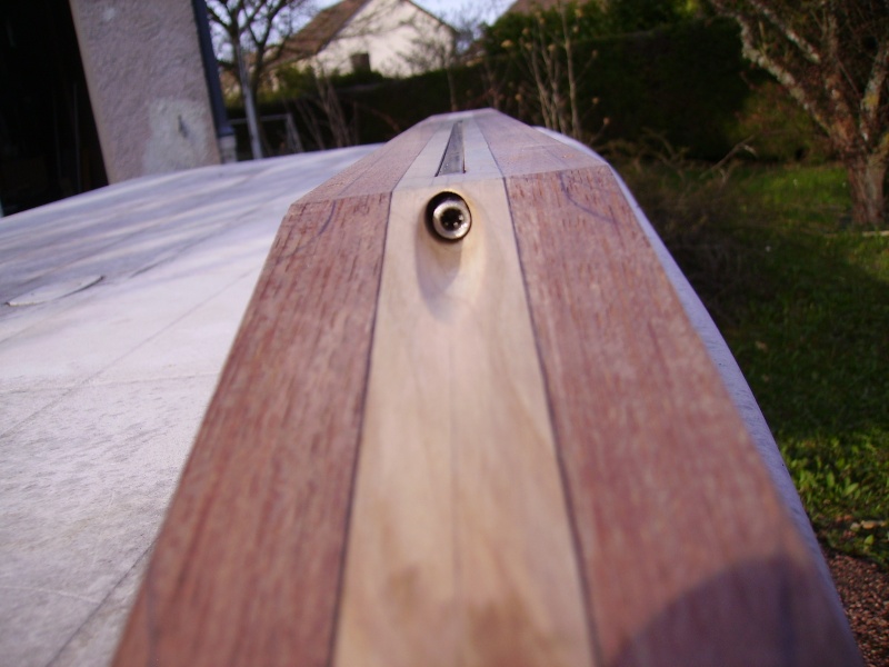

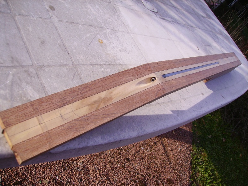

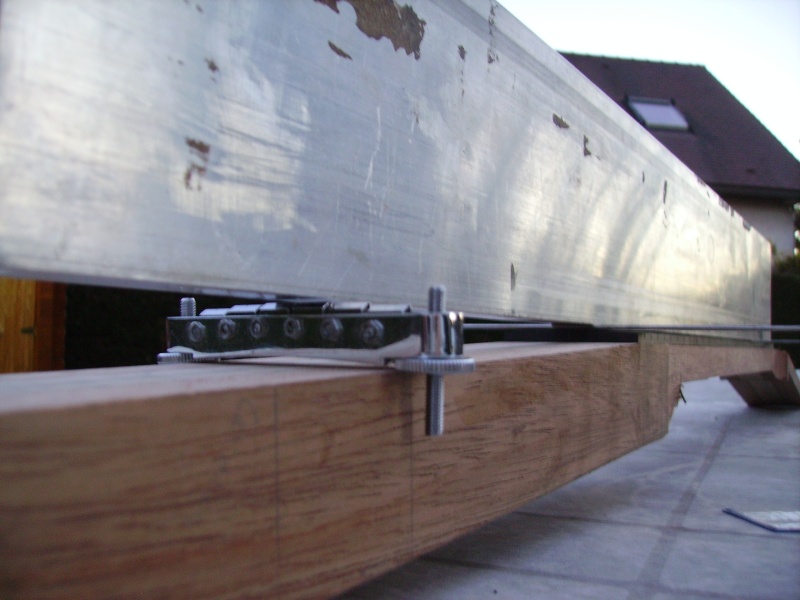

truss installé
avec l'ouverture maison
puis j ai avancé
le n'angle qui fait chier à faire :pac:
je pense que j ai mis trop :pac: je voulais 11 mm au tom au final j ai 12 :siffle: m'enfin vu les conditions abracadabrantes :roll:
moralité il sera perché à 3 mm pour les cordes à ras les frettes

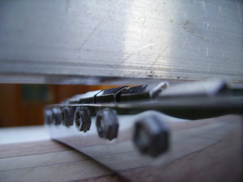

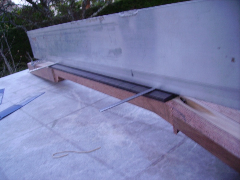

la simulation mon scalpel qui fait 1.5 mm (simulation d'une frette)
et des bout de medium de 3 mm sous le chevalet pour le mettre à bonne hauteur
et je suis un peu agacé car soit mon manche à bougé suite à la rainure du truss soit il était pas droit :|
et ma touche aussi un un peu ,une bosse qu'elle avait pas l'autre jour :pac:
edith chez gisbon ça à l'air du meme ordre
http://www.themusiczoo.com/product/1665 ... al---Used/
http://www.google.fr/imgres?start=175&c ... :100,i:250

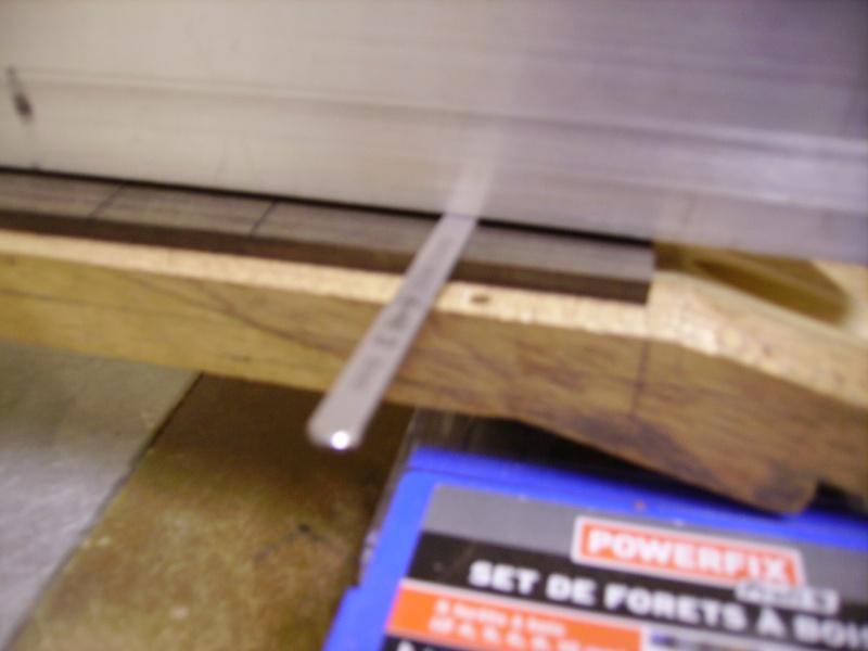

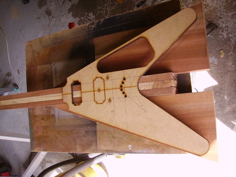

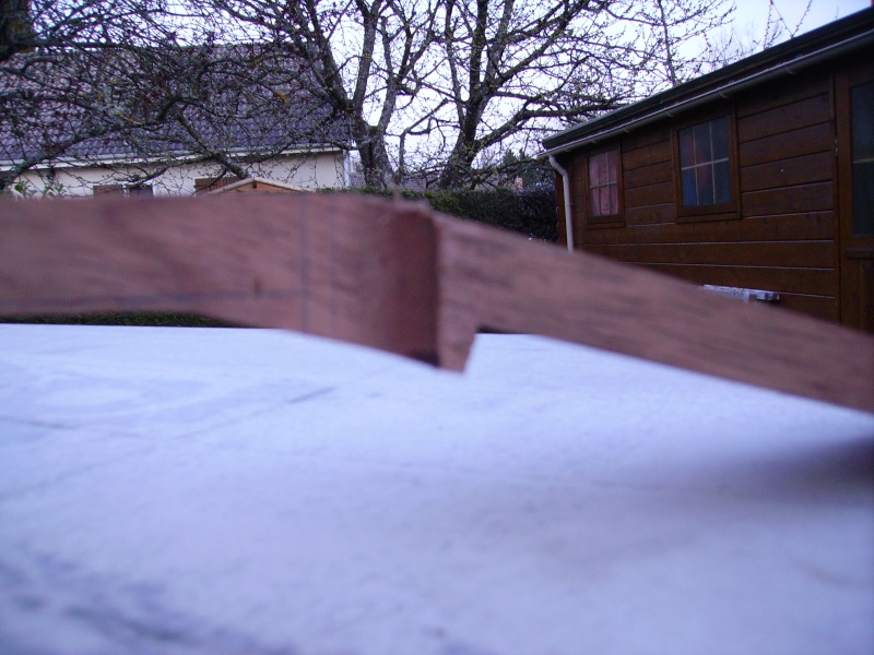

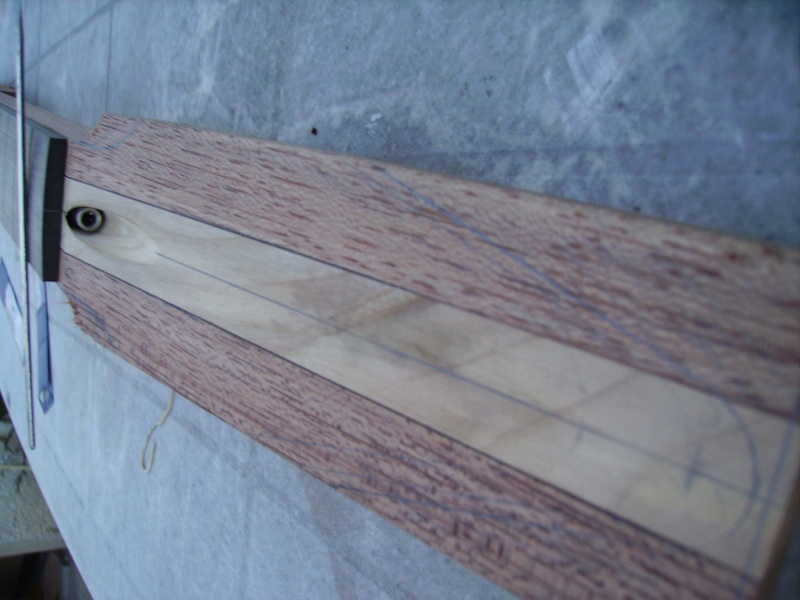

bon :siffle: des news je me suis littéralement gaufré :fessee: :fessee: :fessee:
donc je me retrouvais avec 6° d'angle corps manche :xfiles:
donc ce matin j ai agit
plusieurs possibilités
1 coller un bout de 5 mm :shock: pour avoir un tom qui soit pas perché mais le soucis c'est que cela se serait vu derrière
2 ajouter une table de 5 mm mais c'est pas prévu
3 reprendre le plan de touche ce que j ai fait
je l 'ai descendu de 2 mm en fin de touche donc maintenant il faut que je refasse la rainure du truss :sm:
moralité quand on lit mal un plan on le paye :pac:
j ai confondu niveau des cordes et niveau de la touche donc comme je met un peu de marge en reglage pour pouvoir descendre le tom un peu ça donne avec une erreur un angle digne d'une table bombé ou d'une archtop :fessee:
donc aujourd'hui beaucoup de boulot pour etre au meme stade qu'hier :|

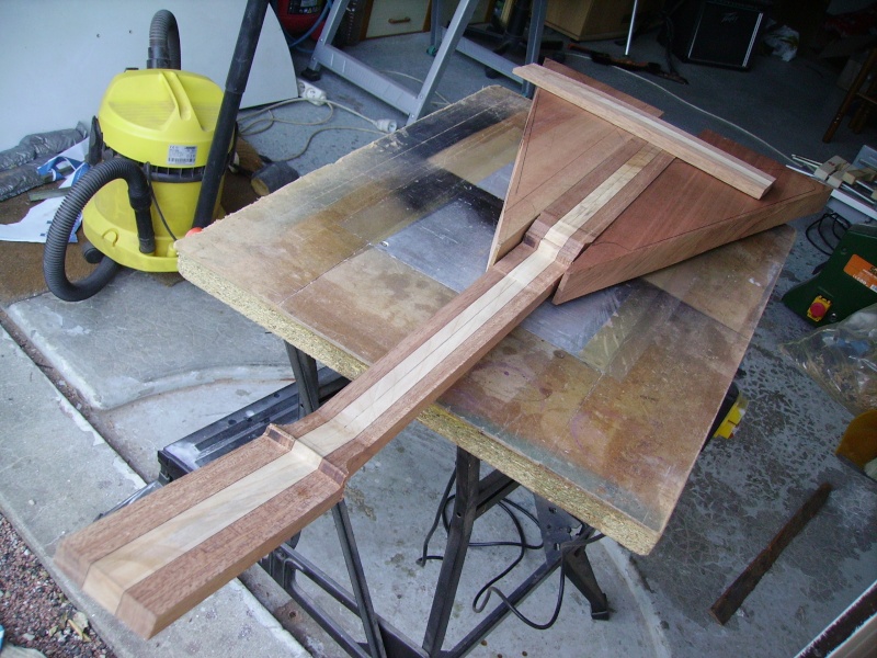

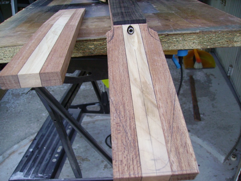

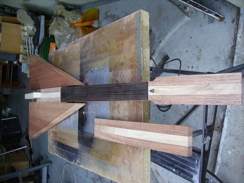

bon j ai pas mal bosser sur ma balalaika :linux:
le tout avec le morceau de corps que j ai viré et que j ai récupéré pour faire les oreilles de la tete

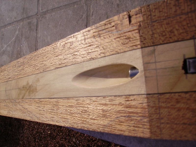

le truss réinstallé
l’accès au truss
d'une autre coté
de l'autre coté encore
mon nouvel angle plus mieux bien mieux ,enfin bref ça me plait :D plus mieux
la simulation
un scalpel de 1.5mm case 1 ,un scalpel de 1.8 case 22
posé dessus une règle de maçon
et on voit que mon tom est 1 mm en dessous :linux:
mon accès au truss de coté :mrgreen:

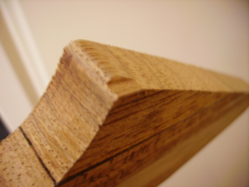

le talon ebauché plus tard ça va raper :twisted:
la volute à redessiner (c'est pas facile à dessiner les volutes :xfiles: )
les oreilles qui collent
les oreilles qui sèchent
me reste les joints manches ailes :xfiles: je vais me faire suer avec ma grosse balalaika :sm: :siffle:

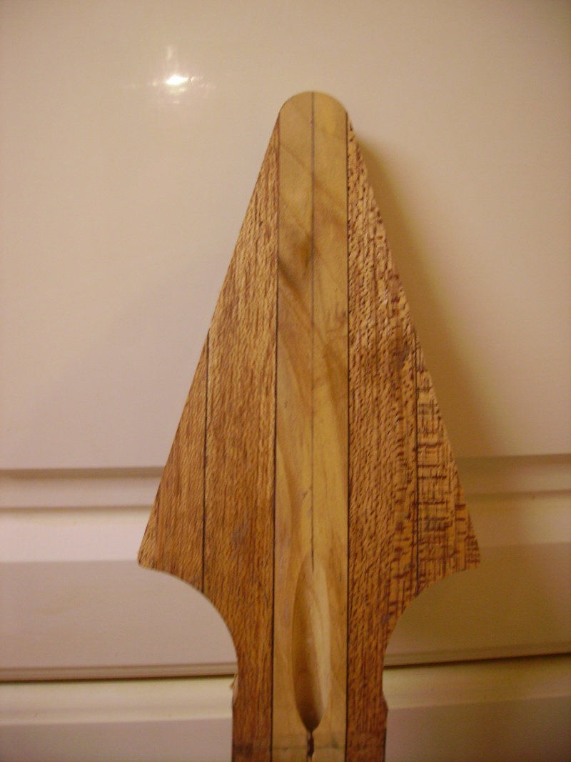

la tete détouré
:pac: bien sur il y a un bout qui est dans le tas de copeaux

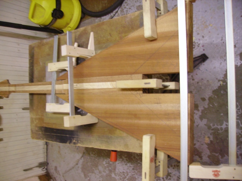

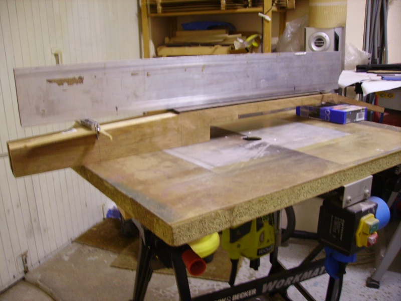

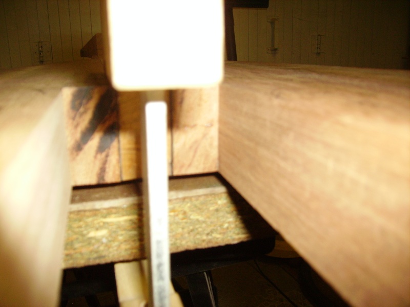

aujourd'hui préparation des joints de dingue :aie:
degau à bras
ça marche ça les fait :mrgreen:
le resultat
les bouts de bois sont juste posé les uns contre les autres ça à l'air pas trop mal :ang:
pas parfait non plus j ai une ailes qui est pas tout à fait à 90 ° mais bon ça va le faire
et je commence à réflechir à comment je vais serrer ce petit monde pour le collage,sachant que je met un placage entre le manche et les ailes
