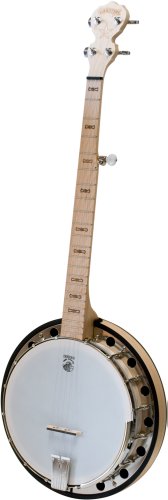

Un manche de banjo gaucher !
C'est une première sur le forum.
Aller, encore un peu d'usinage pour la cinquième mécanique et ça roule.
