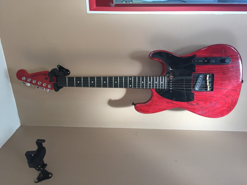

Je suis sur la fin du projet, cf. la photo ci-dessus.
J’ai finalement laissé la tête tel quel, le détourage du logo se voit beaucoup mais je n’aurai pas mieux. Ou alors tout poncer - encore, mais pour le moment ça restera comme ça.
L’électronique est faite (avec un killswitch donc) sans soucis, l’assemblage corps - manche en revanche a posé problème puisque les cordes touchent le manche. Il va donc falloir une petite cale soit le talon pour redresser tout cela, ça n’est pas grand chose. La guitare est partie chez le luthier du coin pour un réglage définitif, elle devrait bientôt sonner!
Sinon, j’avais acheté des mécas Schaller à blocage neuves et j’ai un peu les boules car l’axe est un poil trop court, il ne ressort pas suffisamment. La raison à cela est que la tête est un poil épaisse que le standard Fender et la couche colossale de vernis ne résous rien! En revanche les mecas Fender US sont très bien, mais il aurait fallu qu’elles soient noires...

Je l'ai récupéré de chez le luthier, qui a posé une cale sous le talon et la voilà parfaitement jouable.
Et ça sonne franchement bien! le corps est agréable et résonnant, le manche est un régal sous les doigts. Je ne me suis pas planté sur les micros (aimant Alnico V, ça crache en restant pas trop moderne), c'est chaud, ça claque!
A ce stade, on peut considérer que le projet est terminé!
Et si quelqu'un sait où je peux me procurer des décas noires avec un axe long, je prends ;)

Elle en jette la finition, la couleur est superbe. En tout cas sur la photo on voit vraiment pas les bords du décal, doit vraiment falloir y aller en lumière rasante.

Romain34 a écrit :Image
Elle est magnifique ta gratte, bravo !
