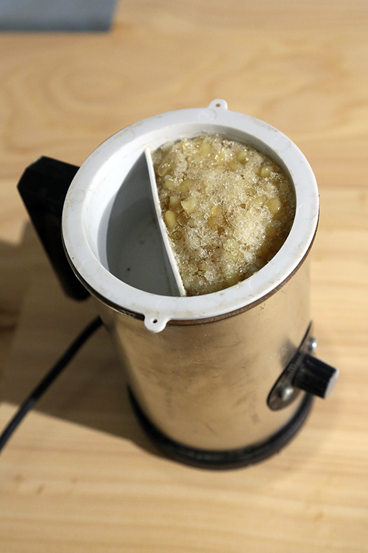

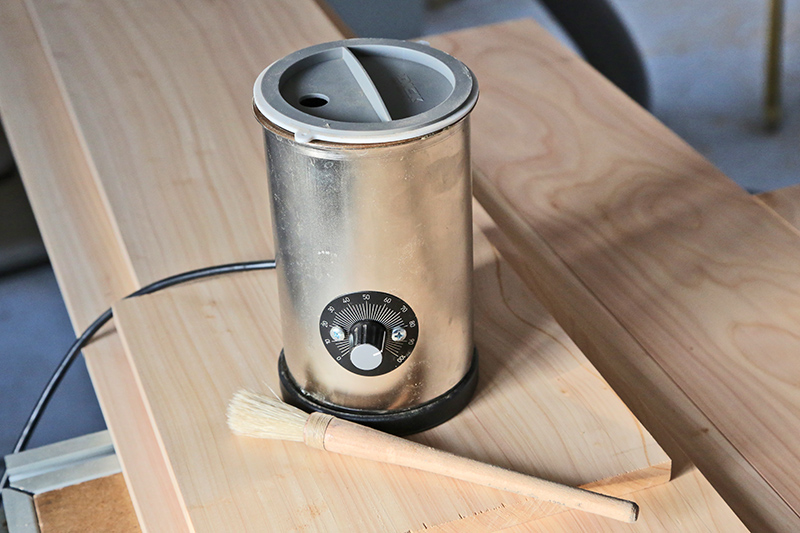

Je vais m'attarder un peu sur le collage à la colle animale car je sais certains n'osent pas l'employer par crainte de ne pas y arriver...

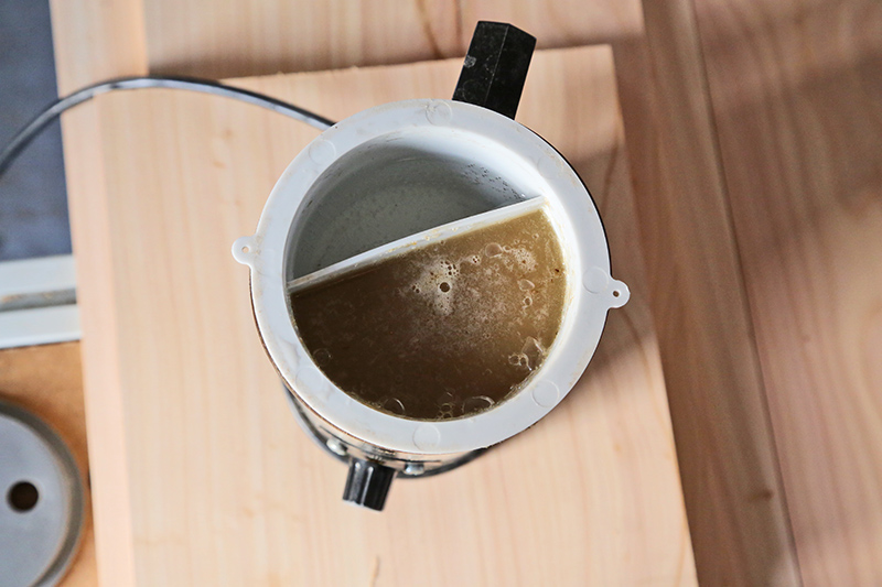

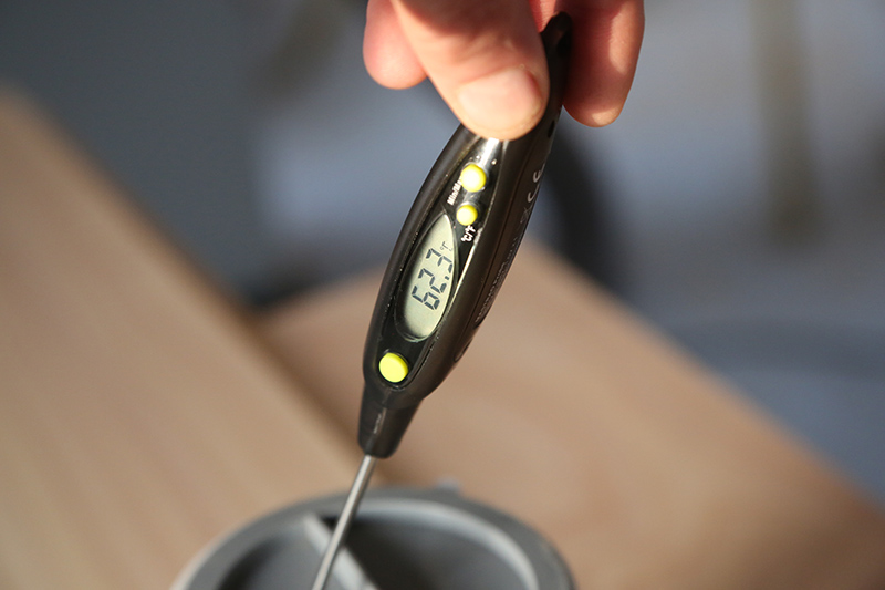

Ces colles doivent être utilisées à chaud dans un récipient chauffé au bain marie.
Personnellement j'ai investi dans un pot spécial, très utilisé en lutherie, mais une petite plaque électrique, une casserole et un pot de confiture font tout autant l'affaire (voir également ici le sujet crée par niaproun).
La colle après une journée de trempage.
Et après cuisson. Notez la séparation en deux du récipient, ce qui permet d'avoir une petite réserve d'eau à température pour la dilution.
La T° idéale est au alentour des 60° avec un max de 70°.

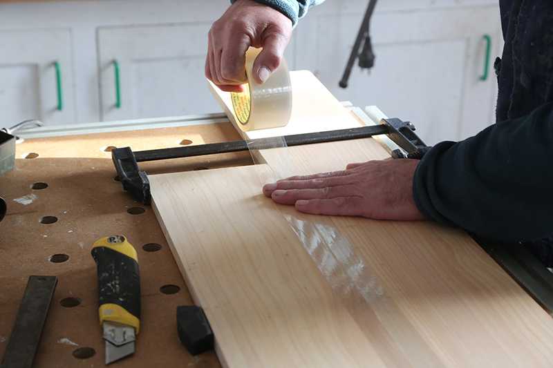

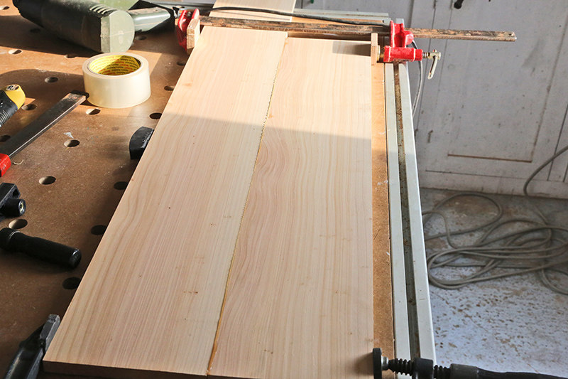

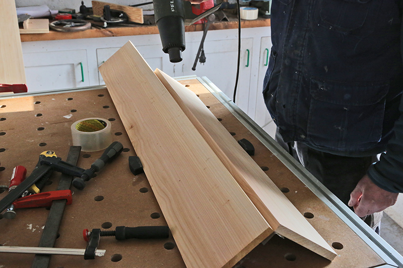

L’encollage doit se faire le plus rapidement possible, voici comment je procède...
Si pour les petites surfaces, comme celles que l'on trouve sur les violes, on encolle simplement les pièces comme avec une colle classique, ici j'ai préféré faire comme ci dessous.
Au dos des deux pièces, je recouvre le joint avec du ruban adhésif pour emballage, les pièces sont serrées par des serres joints.
Puis je retourne le tout et je cale mes deux planches pour ouvrir le joint, le ruban adhésif agissant comme une charnière. Les T° étant ce quelles sont! je réchauffe le bois au décapeur thermique, en étalant la colle sur des surfaces trop froides, elle figerait trop vite. Important! Ne jamais utiliser ces colles dans un courant d'air! Elles risqueraient de commencer à figer en surface ou il apparaitrait une légère pellicule qui nuira au collage.
La colle s"étale au pinceau.
Ceci fait, je lâche les cales et il ne me reste plus qu'à poser mes serres joints.
Et voila! Rien de compliqué, tout ça va très vite.

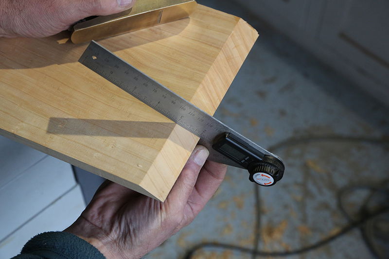

Les assemblages à coupes d'onglets, celui ci est à 62°. J'ai fait des essais au rabot, le résultat est pas mal, mais je dois faire mieux...

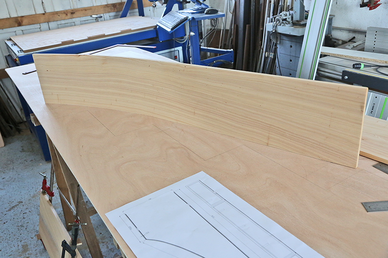

J'ai démoulé l'éclisse et voila je résultat.
Elle n'ai pas exactement conforme au plan, mais elle couvre le tracé, je dois être à ±5mm ce qui est plutôt pas mal! En tout cas je m'en satisferais!
Il faut également prendre en compte, que les plans sont en fait que des relevés sur des instruments anciens avec leurs déformations.

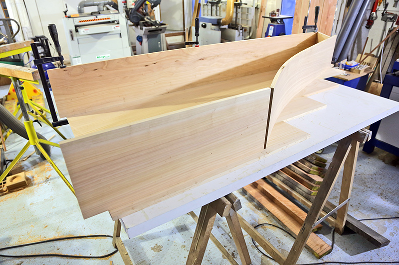

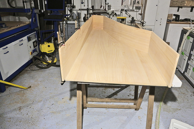

Peu d'avancement, j'ai à nouveau été réquisitionné pour du parquet...
J'ai quand même réussi à terminer le fond.
J'ai très peu de désaffleur, un ponçage rapide à l'orbitale en est venu à bout.
Tout se présente bien! Après traçage, j'ai une flèche de 10mm de différence entre le tracé du plan et l'éclisse cintrée, la table sera donc légèrement plus large.
A suivre...

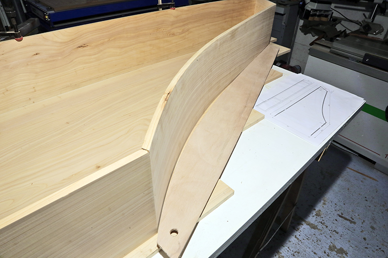

Bon... J'ai finalement repassé l'éclisse courbe dans l'étuve!
Et après avoir modifié la courbe du moule j'ai une éclisse qui a toujours une flèche de 10mm, mais dans l'autre sens!
Le CP représente la courbe relevé sur le plan.
Du coup j'ai du refaire l'éclisse du bout, il lui manquait quelques mm!

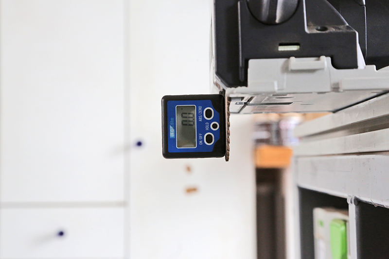

Pour les coupes en angle inférieur à 45° j'utilise ma scie sur rail, c'est quand même nettement moins pratique que la scie à format!

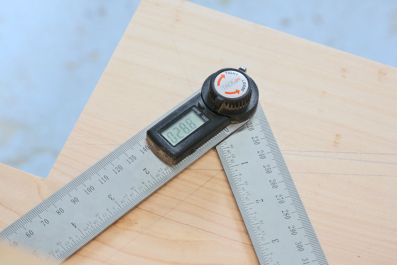

La première coupe à 28,8°.

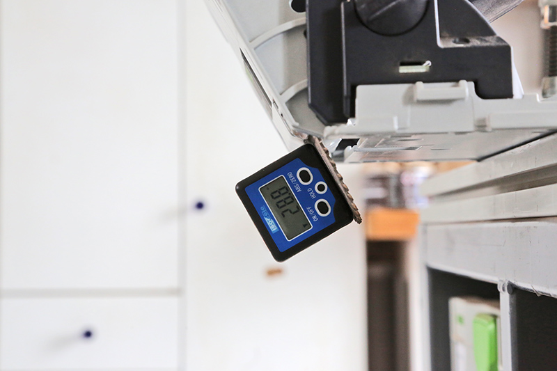

Pour régler la scie j'ai utilisé mon inclinomètre digital, petit accessoire bien pratique!
Et là ne faite pas comme moi! n’oublier pas de le retirer avant d'escamoter le lame! Il n'a pas supporté la chute, il est HS...
J'ai également découvert, tout à fait par hasard, que la scie avait deux positions de blocages de la lame! Sur l'image elle est bloquée en position basse.
Du coup j'ai dû tâtonner pour trouver l'angle précis de la dernière coupe.

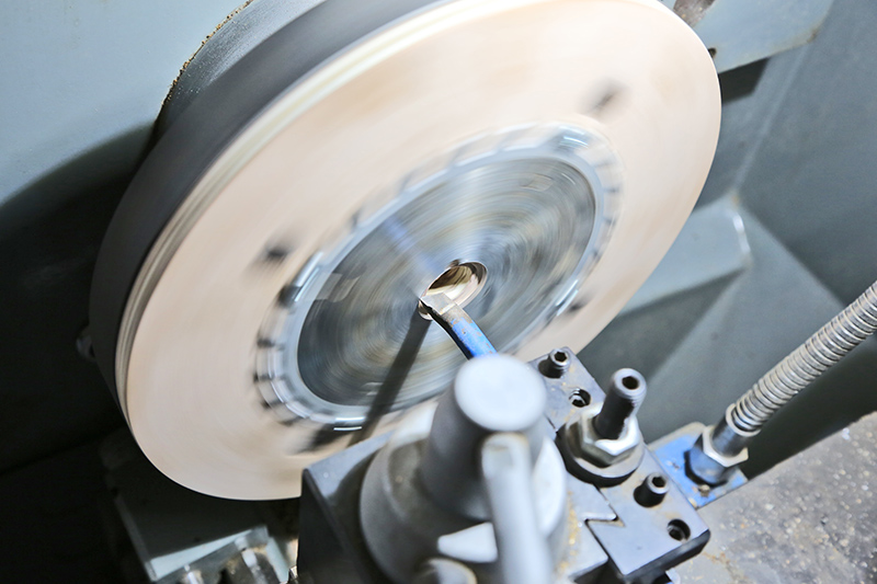

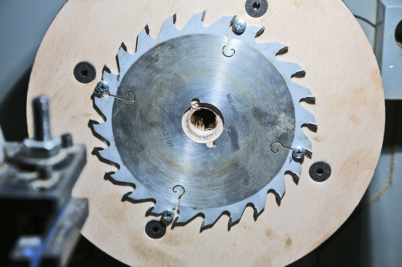

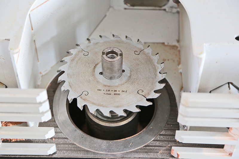

Comme j'avais à refaire la coupe de l'éclisse du bout, j'ai réalésé une nouvelle lame pour essayer. C'est une lame que j'utilisais sur la Festool TS 55.

- Messages : 2141
Pas mal cette fois encore ! C’est gênant ce problème d’éclisse rentrante ? J’imagine que ça impacte le diapason des cordes ?...
Et sinon, il est arrivé quoi à ta scie à format ?
- diomedea
- Messages : 1340
Non, pas du tout! D'après ce que j'ai vu, il est très dur de faire deux fois exactement la même éclisse, c'est d'ailleurs pour ça qu'on commence par elle puisque toute la fabrication devra s'adapter à sa forme. C'est pour garder une bonne largeur de table que j'ai dû l'écarter au niveau du bout, d’où la petite éclisse à refaire car devenue trop courte.Alexlyvity a écrit :Pas mal cette fois encore ! C’est gênant ce problème d’éclisse rentrante ? J’imagine que ça impacte le diapason des cordes ?...
