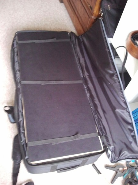

Bon, ayant renoncé à trouver tout fait un coffre ou une housse pour cette pelle, et ayant renoncé à me fabriquer un coffre comme je l'avais envisagé (trop compliqué pour un résultat bof bof .... :roll: ), il m'a fallu trouver une autre solution.
Acheter un coffre sur mesure, c'était cher et de toute manière il aurait fallu que je l'adapte à l'intérieur, donc j'ai cherché autre chose, et j'ai fini par trouver : une housse matelassée pour claviers, elle m'attendait gentiment dans mon mag de zique préféré en banlieue de Mulhouse :D
Dimensions quasiment idéales, 3 cm de marge en largeur et 10 cm en longueur, seul défaut, la profondeur vu que les housses clavier sont plus profondes que les housses guitare .... :roll: .... mais bon, on s'adapte.
allez, quelques photos pour vous faire voir (désolé pour la qualité, c'est fait avec mon téléphone) :
la housse :
après ouverture :
on retire les sangles à scratch et on soulève le couvercle :
les garnitures intérieures :

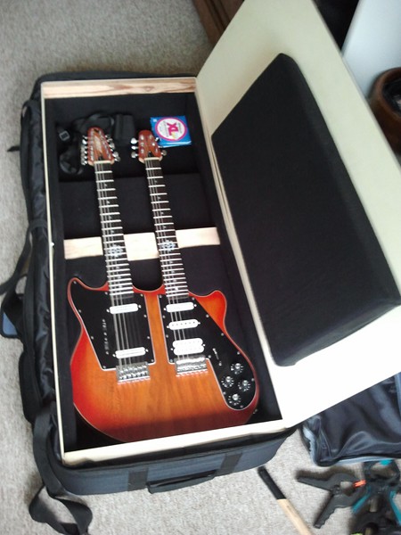

voilà, pour être précis, j'ai doublé le fond et les côtés de la housse avec du CP peuplier de 4mm, puis j'ai utilisé de la mousse pour matelas, épaisseur 2 cm sur le fond et le tour + 4 cm sous le corps, quelques renforts avec des bois de récupération, une barre d'érable avec l'empreinte des manches sculptée dedans, et pour finir 6 cm de mousse collée sous le couvercle pour bien presser la gratte dans son logement.
J'ai utilisé du tissus "polaire" noir pour habiller l'intérieur, sauf le dessous du couvercle vu que je n'avais plus assez de tissus :triste: , mais bon, c'est pas grave :wink:
Inutile de vous dire qu'elle est bien protégée, entre le matelassage d'origine de la housse, le coffre en CP dans la housse et la mousse que j'ai ajoutée, elle ne risque pas grand chose ma belle blairotte :baleze:

Necromagnon a écrit :Ce que je comprend pas, c'est pourquoi tu as pas utilisé directement du cp un poil plus épais et fait un étui en dur, plutôt que de te casser les noix à faire une adaptation d'une housse, machin machin? :siffle:
parce que là, en fin de compte, tu t'es quasiment taper un étui en entier ( :mrgreen: ).
Bon, l'important, c'est que ça protège.
Et petite question, avec la gratte dedans, ça pèse combien? :siffle:
Parce que faire un coffre en bonne et due forme aurait été au moins aussi lourd, et que sauf à le recouvrir de tolex ça aurait été moche .... et au final pas donné question prix. J'avais étudié la question et du coup ça me revenait au moins aussi cher qu'un coffre sur mesure acheté chez Thomann (110 roros tout de même). :?
Bref je ne m'en sentais pas trop. :roll:
Ceci dit, j'ai effectivement doublé l'intérieur en CP mais la fabrication était beaucoup plus simple, les différentes plaques mises à la bonne dimension, quelques rivets pop aux endroits stratégiques pour tenir une des plaques (le grand côté côté poignées), quatre petits tasseaux pour rigidifier à chaque angle sur les petits côtés (deux restent visibles) plus la barre centrale qui fait office de repose manches, et le tour était joué.
Sinon, effectivement ça pèse son poids .... c'est pas si léger que ça la mousse .... mais avec la sangle diagonale on peut le porter à l'épaule, donc ça va .... bon, allez, je vais aller peser ça histoire d'être précis .... et le résultat donne ... 16 Kg .... tout de même .... soit en gros 10,5 Kg pour le coffre seul .... :shock:
Mais bon, je ne suis pas certain qu'un bon coffre aurait pesé moins .... :?:
Sinon merci à tous pour les idées .... toutes aussi saugres que nues .... :mrgreen:
