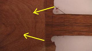

Cependant en trainant à la cave j'ai découvert par un pur hasard où je cherchais dans le coin cette planche qui ferait très bien l'affaire pour le manche traversant que je souhaite faire, je vous fournis les images :
Par contre je ne connais pas l'essence du bois ! Et j'ai pas trop envie de travailler un bois dont je ne connais ni le nom ni les caractéristiques !
Donc si vous avez une idée je suis preneur :D

Ca ressemble fort à du niangon, essence cousine de l'acajou qui fait parfaitement l'affaire en lutherie. Un de mes bois préférés.
Ca se travaille très bien malgré un peu de contrefil. Si tu veux en faire un manche peut-être devrais-tu regarder sur la tranche aux extrémités la direction des fibres pour voir comment il a été coupé.

sur les images ton bois semble être débité sur dosse, ce qui n'est pas terrible pour faire un manche :?

Qu'est-ce qu'il te fait dire ça ? les différences de couleur ? Et quels sont les risques d'utiliser une telle partie de coupe ?
J'ai fait d'autres photos si ça peut aider :
le veinage qui forme des "ellipses"
regarde sur la tranche de la planche au bout si le veinage et perpendiculaire ?

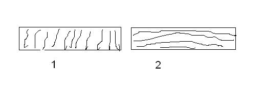

comment sont les veines ? comme sur le crobart 1 ou comme sur le 2
si il est plus proche du crobar 2 il est sur dosse.
si il est sur dosse, le risque de le voir bouger est plus grand et le bois et aussi plus "souple" ce qui n'est pas la qualité recherche pour un manche;

En effet il s'agit du 2ème modèle...
