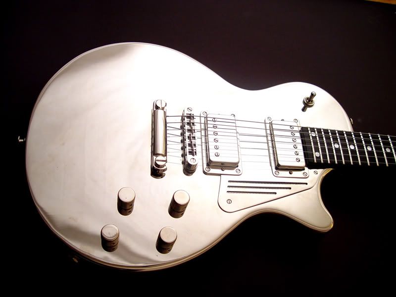

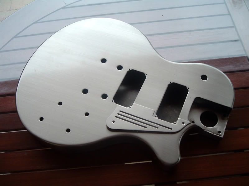

Je me suis déniché un joli ensemble corps/manche pour réaliser un projet sympa (qui devrait faire plaisir à Phraid), une Les Paul corps inox brossé façon James Trussart, en attendant de voir le corps de mon projet Telecaster DLX72 prendre forme.
Voici la guitare d'inspiration réalisée par J.T. :
Une photo du corps :

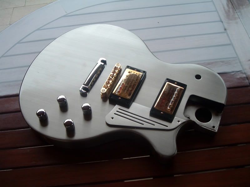

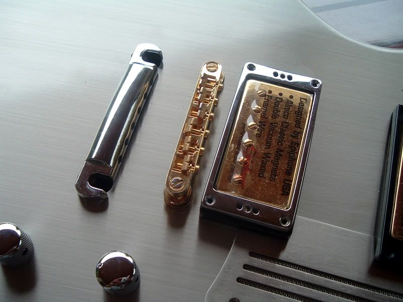

Je dispose de quelques pièces d'accastillage (je cherche le reste, CF ma petite annonce dans troc/achat/vente, à bons entendeurs :beer: ), notamment des supports micros en métal chromé Schaller de toute beauté, et de cache-potentiomètres façon Fender que j'hésite à monter dessus, je dois les monter sur une LP Custom que je restaure depuis... Les autres pièces dorées sollicitées pour la simulation proviennent d'une guitare neuve que j'ai envoyé par la poste avec un emballage conséquent et qui m'est malgré tout revenue.... manche cassé ! bref...
Ces photos donnent une idée du résultat à venir :
Avec les supports micros Schaller, c'est nettement mieux :

Il va également falloir confectionner un support bois pour donner un appui aux inserts de chevalet et de cordier, car les trous sont faits dans la table, mais les inserts se baladent...

Au passage, ce corps me permet de me faire une idée de la conception d'une guitare corps métal, il n'y a pas de renfort au niveau des inserts de chevalet/cordier... Je me posais la question pour ma Telecaster DLX 72 corps métal. Le renfort bois pour les inserts devrait rigidifier l'ensemble un minimum.

honorb a écrit :Sinon tes supports comme tu va les introduire dans le corps ??
Je vais les passer par les découpes micros, ça risque d'être marrant... Autrement, je pense que je vais les passer par la "défonce" talon, les contours ne sont pas pleins mais donnent sur l'intérieur du corps.

Par contre je me pose la question, si le corps est creux est ce que les vis de fixation du manche ne vont pas ecrasser ou deformer là partie talon du corps lors du serrage ?
