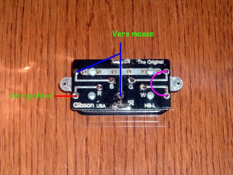

Une photo du dos des micros pour ceux qui ne les connaissent pas :

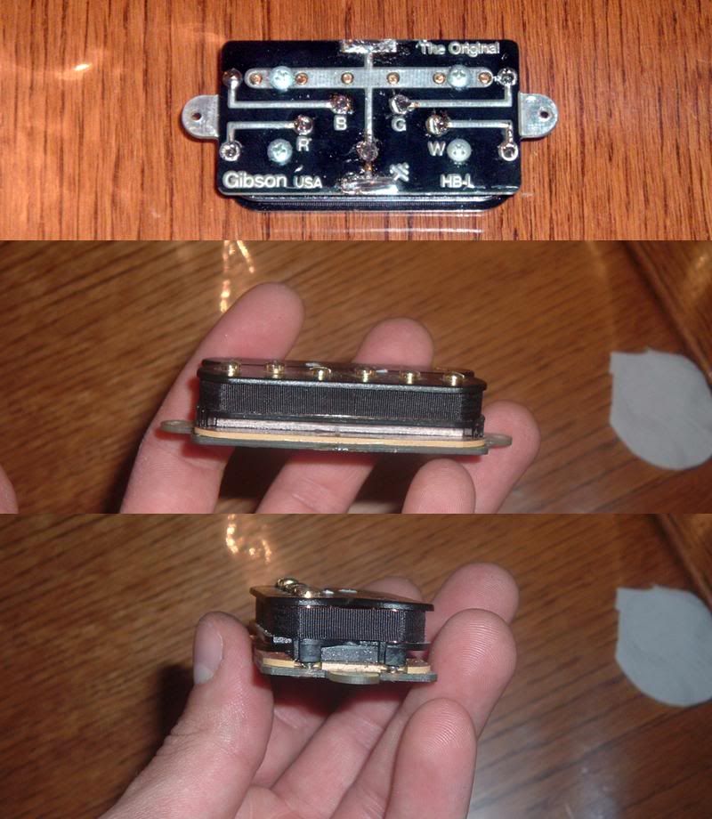

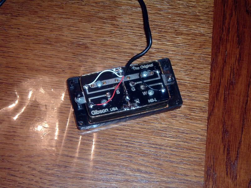

Voici donc des photos de mon micro, la première de ce topic étant une photo trouvée sur le net. Vous pouvez constater que le micro est propre, pas waxpotté mais bien protégé...
Le petit PCB est une option intéressante, mais dans le doute, je vais le "condamner" et faire un montage série. On le voit sur les photos, j'ai enlevé l'étain des sorties de bobine pour le remplacer, en cas de soudure sèche.
J'ai envisagé de le changer si je ne trouvais pas la "panne", mais je n'ai pas retrouvé le grain de ces HB-L et HB-R chez les autres modèles Gibson. En effet ils sont assez riches en médiums comparés aux micros 490/498/496, seuls les PAFs Gibson montés sur ma Washburn copie ES335 ont un spectre comparable...

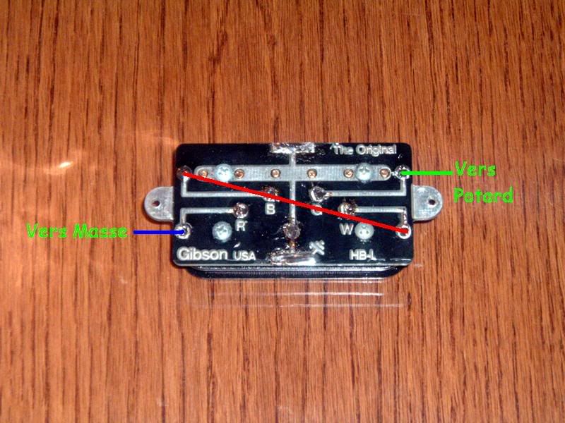

C'est fait. Je m'étais trompé sur mon schéma précédent, j'ai fait comme ça :
Et ça donne ça, avec du fil toubôtouneuf (il faut que j'achète un vrai fer à souder, je ne parviens pas à faire quelque chose de propre avec celui ci) :
Je remonte tout ça, en espérant que ça marche...
