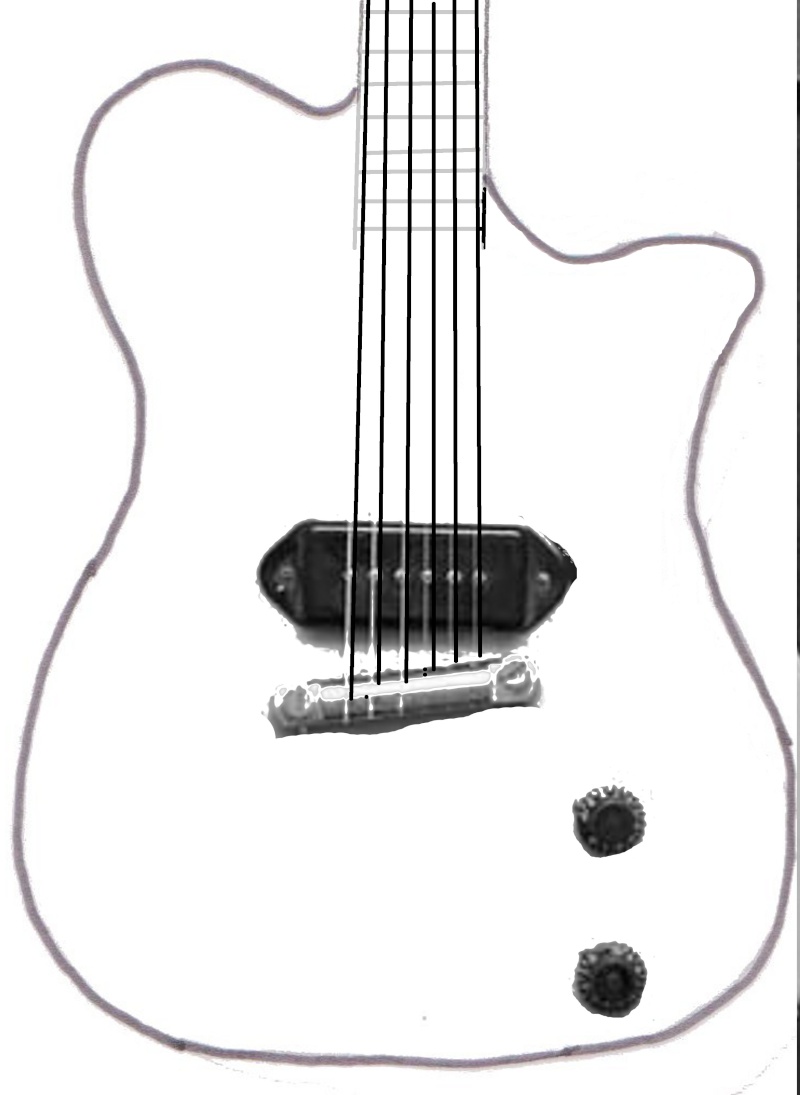

Bonjour !
Donc, comme pas mal de monde ici, j'ai eu l'idée de fabriquer ma propre guitare ! Après lecture et relecture de la FAQ me suis décider a poster ici.
Donc le projet serait de faire un 'mélange' entre une telecaster (pour la forme et le manche vissé)et une LP Junior (le wraparound et le P90 dogear). Les composants seraient commandés sur Guitar Fetish, ainsi que le manche ; selon leur site, le Radius est de 12'' (12; radius, 1 5/8" nut width, have 2 3/16" heel width cut for 9mm bushings) et le diapason n'est pas donné (je mesurerais quand j'aurais le manche). Donc première question, j'ai lu que les TOM correspondaient aux radius de 12, mais qu'en est il du wraparound ?
Ensuite le bois, j'irais voir chez le menuisier près de chez moi s'il a quelquechose mais je ne sais pas trop quoi choisir, j'ai retenu Aulne, Frêne, Tilleul, Peuplier (ces deux là on l'air de moins bonne qualité que les précédents, mais n'ayant aucune experience dans ce domaine je ne pense pas que c'est grave) et, si jamais j'en trouve, le Tulipier de virginie (comme dans la Iceman a pierrot) à l'air bien. Deuxième question ici, peut on faire un corps monobloc avec ces essences ?
Fait une simulation sur ordinateur (forme de lapartie droite inspirée du pickguard de la custom 72) pas très belle, pas mal de progrès a faire de ce côté là.
J'aimerais savoir si ce projet est réalisable en tant que premier projet, sachant que je n'ai aucune experience pour le travail du bois ?
Toutes réactions/critiques sont les bienvenues :linux:
Merci d'avance :mrgreen:

Moi je dirais que c'est pas mal pour un premier travail de bois.
Une forme perso, pas trop complexe (j'entend surtout par là : pas de galbe et pas manche) par contre, ça m'étonnerais fortement que tu trouve du Tulipier de Virginie chez le menuisier du coin!
Bon courage, et soutenons nous mutuellement, moi aussi j'vais pas tarder à attaquer ma première gratte!

super idée ton projet!!! je vais suivre ca de très près!
ca ressemble pas à ca ce que tu vises des fois?
moi, j'ai pris ma beigne en tombant la dessus chez potvinguitars
sinon la plupart des wraparounds que j'ai vu on un radius de 12". y'a pas mal de détails sur les différents modèles existants chez stewmac ici
à propos fait gaffe si tu prends ce wraparound chez GFS:
la compensation du pontet de la corde de sol est prévue pour le montage d'une corde filée.
bein bon courage!

@ kenzo : Oui j'ai vu ton post, superbe la table OO failli faire une forme DC aussi:)
@fly fucker : Ah c'est exactement ça !! Je savais pas que ca existait déjà ca me plait beaucoup l'idée de combiner les deux guitares les plus 'basiques' C'est bien toi qui a fait la lp Junior jaune avec le manche vissé rebricolé en collé ? Merci beaucoup a propos du wraparound, je louchait justement sur celui la.

J'adore ton plan !! Je fais exactement les mêmes !! :app:

Sont belles mes frettes pas droites.
Sinon j'en ai parlé a un ami qui est très interessé et qui va surment faire le même genre de guitare que moi, ca va etre plus sympa a deux.
Et pour les outils son père a une défonceuse et une scie étrange, je ne sais pas trop ce que c'est.

Je suis allé voir le menuisier d'à côté, il a aucune essence que je demande, des trucs qui se rapprochent mais il dit que ce sont des bois trop 'durs' pour faire des défonces itou.
Peut être possibilité d'avoir du frêne dans une scierie...
je suis de plus en plus tenté par ça http://www.zacharyguitars.com/070209pics.htm :mrgreen:
