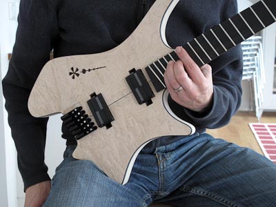

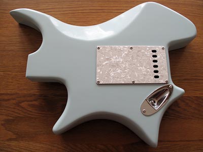

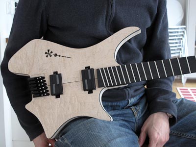

il y a quelques mois, après avoir trouvé ces photos sur le net, j 'ai eu comme un flash ! : FABRIQUER UNE GUITARE HEADLESS ( sans tête ) EN PARTANT de cette gratte...
Image Image
je précise que les plans sont issues de http://guitarworks.thestrandbergs.com/downloads/et téléchargeables gratuitement...
vous allez sans doute me dire que la forme est bizarre, et c ' est normal, mais elle n ' est pas dûe au hasard : LA GUITARE EST JOUABLE DANS DIVERSES POSITIONS DU GUITARISTE, A SAVOIR : DEBOUT, ASSIS, et en position academique ( comme avec une guitare classique ).vous remarquerez également que la prise jack est à l ' arrière et à l ' envers, ce qui permet de ne pas être géné pour jouer, et en plus, le câble sort en direction de l ' attache courroie , ce qui l ' empêchera de se débrancher.
Image Image

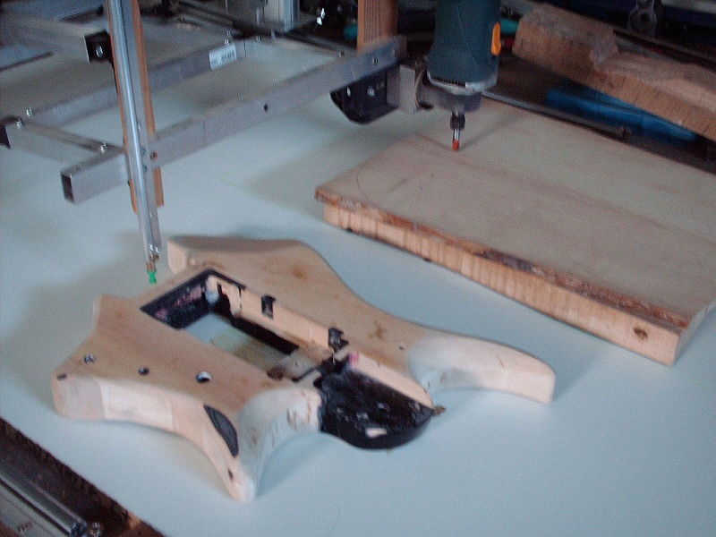

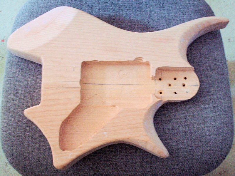

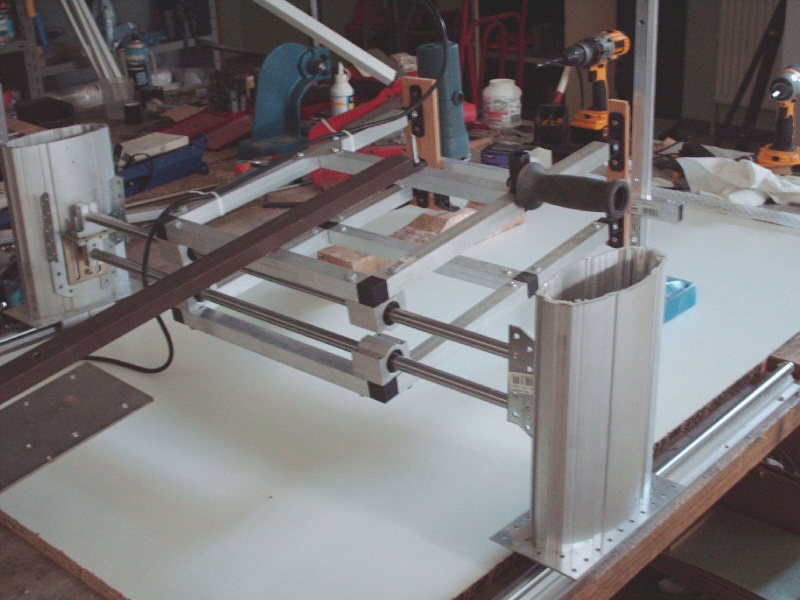

j ' ai donc réalisé un " brouillon " du corps définitif à partir d ' un vieux corps usagé , qu ' ensuite j ' ai copié grâce à mon copieur de formes :

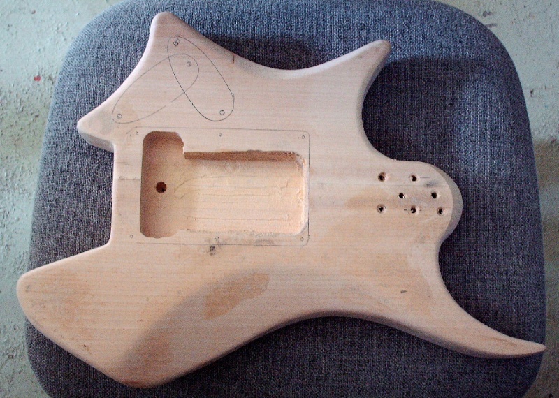

et qui me donne ceci ( c ' est encore brouillon...) le corps est en aulne avec une table en frêne. ( oui, je sais : c ' est idiot puisque je vais la peindre, mais au départ, je voulais faire un sunburst sur le corps, mais comme j ' ai dû rectifier quelques bourdes...
Image Image
pour ce qui est du manche, j ' ai opté pour un manche d ' occase de chez STEINBERGER®, renforcé avec du carbone, assemblé en 3 pièces d ' érable, avec une échelle de 25.5" et 24 cases, et SANS TETE...
et pour le vibrato, c ' est un floyd rose SPEEDLOADER

J'adore la forme :D
Dommage pour les défonces pas très nettes mais ça sera sous le pickguard
Et balèze ta machine qui copie un bout de bois :o

merci . ce corps là, c ' était un test, mais j ' ai encore de quoi en faire un autre, et les défonces, je les ferai à la défonceuse...

Forme speciale mais pas trop moche :mrgreen: Par contre, pourquoi une défonce piscine? :evil:
Sinon j'ai toujours voulu me faire une guitare ou une basse headless, le probleme reste toujours le chevalet et les cordes doubles boules qui me gênent..

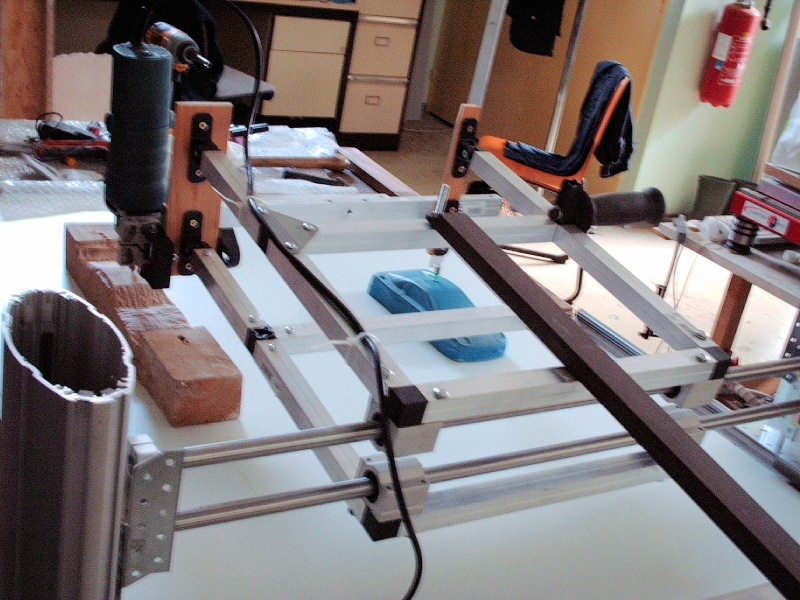

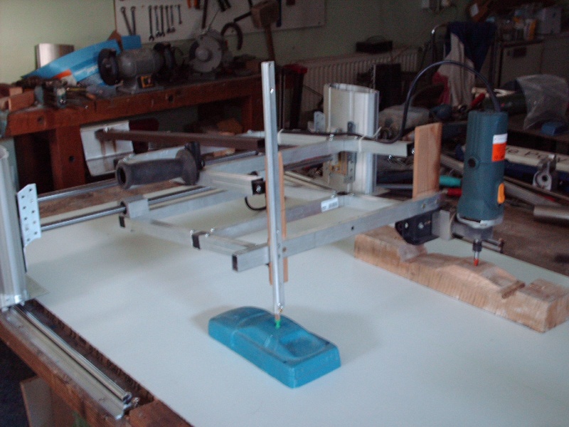

Et d'ailleurs pourrais-tu nous donner plus d'infos sur ta machine a copier les corps? :shock:

Tous les chevalets pour Headless ne nécessitent pas des doubles boules.
Messages : 11984
Re: guitare headless
Je savais pas que le speedloader était un tremolo de type "headless" justement, parce que le plus souvent on le trouve sur des guitares à tête...mais sans mécas il est vrai.

pour mon copieur de forme, je me suis inspiré de ça :
http://www.youtube.com/watch?v=o7OH-Q2Vl6Y[/video]
avec quelques rails et roulements et des profilés alu, j ' ai fait ça :
http://www.youtube.com/watch?v=rLRnv2toblU[/video]

le copieur de forme c'est chouette pour copier le corps mais là tes défonces sont pas géniales.
Celui qui me fait peur c'est ton neck pocket, va falloir bien reprendre tout ça avant d'y foutre un manche

:wink: je reprendrai rien du tout, c ' était un essai.....pour le corps en fabrication, les défonces, je les ferai avec ma cnc ou la défonceuse.....
