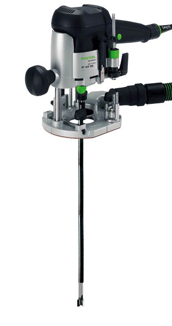

salut, donc j'ai fait mon gabarit qui est en cour de finition il ne manque plus que les defonces micro, j'ai aussi acheter une defonceuse, une titan je sais pas si vous connaissez..à 60 roro avec un jeu de dix fraises.
Bon j'ai bien étudier le manuel, j'ai fait des essaie au préalable sur du vieux bois, ca commence à rentrer meme si il y deux ou trois choses que je ne comprend pas...
pour mon gabarit j'ai prit du medium de 15mm, pour la defonceuse elle a une puissance de 33000tours / minutes et une profondeur de fraisage maximale de 55 centimetre, mais je ne vois pas du tout comment la fraise peut déscendre plus bas que 1,5 centimetre, si quelqun a la reponse :siffle:
sinon je penser une fois mes gabarit finit decouper le corps avec le guide a copier qui est fournit avec la defonceuse, mais l'ecart et trop gros donc a moin de refaire un gabarit je pourrai pas l'utiliser..donc du coup je pense prendre une fraise a copier c'est bien ca ? ca irai ? :)
je donne des nouvelles bientot ciao :beer:

hetfield41 a écrit : pour mon gabarit j'ai prit du medium de 15mm, pour la defonceuse elle a une puissance de 33000tours / minutes et une profondeur de fraisage maximale de 55 centimetre, mais je ne vois pas du tout comment la fraise peut déscendre plus bas que 1,5 centimetre, si quelqun a la reponse :siffle:
wahhhoooooooo !!!

je comprend tout de suite mieux...x)
