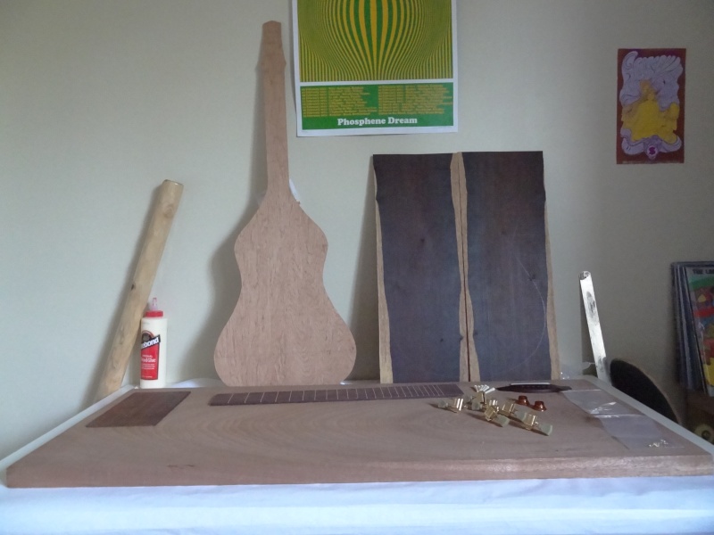

Morbleu! :beer: Je crois bien que j'ai été affecté par la lutherie moi aussi. En voyant les réalisations de membres de différents forum, j'ai potassé et me suis finalement lancé. L'idée de base était celle d'un Lap Steel simple en Sipo tout ce qu'il y a de plus classique puis en observant les œuvres des uns et des autres, j'ai évolué et mon projet aussi. Aujourd'hui il est plus personnel. Ceci est mon premier projet de lutherie.
Caractéristique:
- Corp massif en Sipo
- Placage de table en Cocobolo
- Placage de tête en Cocobolo
- Touche en palissandre avec repère en érable sycomore
- Chevalet type acoustique en Palissandre
- Diapason 25"
- Mécaniques 3/3 DJ doré

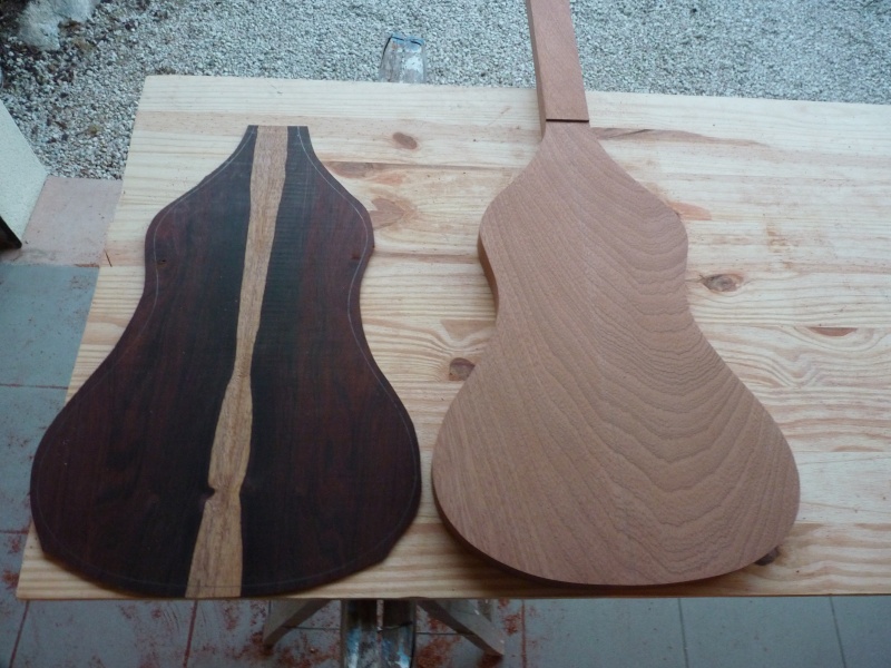

Bien que ce soit mon tout premier instrument, je me suis dirigé vers le Cocobolo que je trouve magnifique.

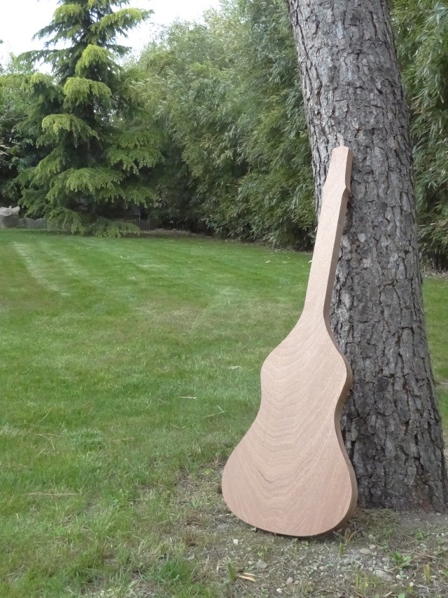

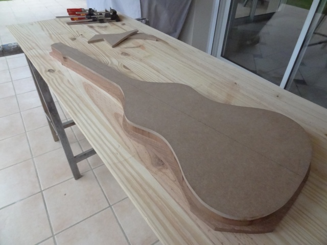

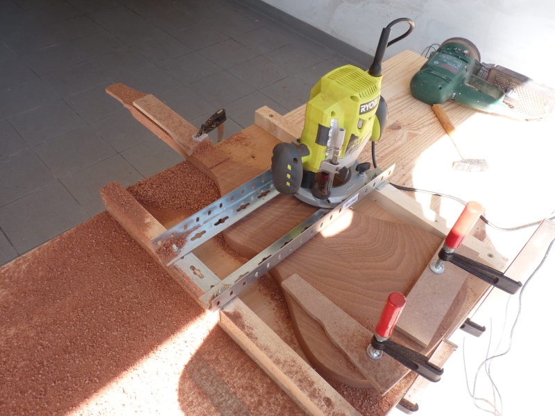

J'ai d'abord réalisé deux gabarits un en contreplaqué et un en mdf(plus épais et mieux fait), ça m'a permis de me faire la main avec la défonceuse. S'ensuit la découpe du Sipo à la scie sauteuse et l'usinage du corp avec la fraise à copier.
La première passe avant de retourner.

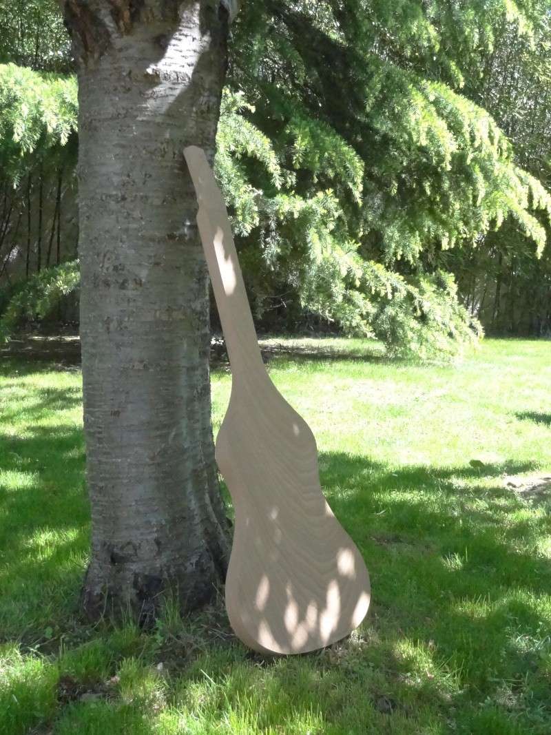

Le corps brut.
Pour l'angle de tête, j'ai réalisé un petit montage en U à 8°, ce qui permet une grande précision.
Ici l'arrière de la tête.
Je réalise le talon de tête à la râpe et à la lime, on ponce tout le corps et ça donne ça.

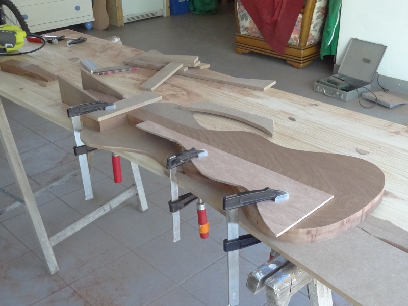

J'utilise la méthode traditionnelle espagnol pour coller la table. (J'ai oublié de prendre des photos, arf l'étourdis!).
Sinon entre temps je me décide finalement à me fabriquer un montage en U pour réduire l'épaisseur du corps pour y coller la table afin que la touche n'y soit pas surélevé.
Enfin après le surfaçage et ponçage, j'ai découpé grossièrement à la scie la table. Et voilà où j'en suis à présent:

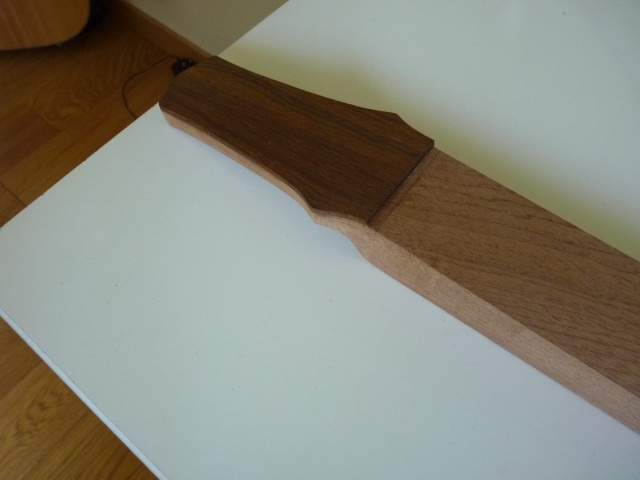

J'ai collé le placage de tête après l'avoir découpé à la scie sauteuse et puis je l'ai affleuré.

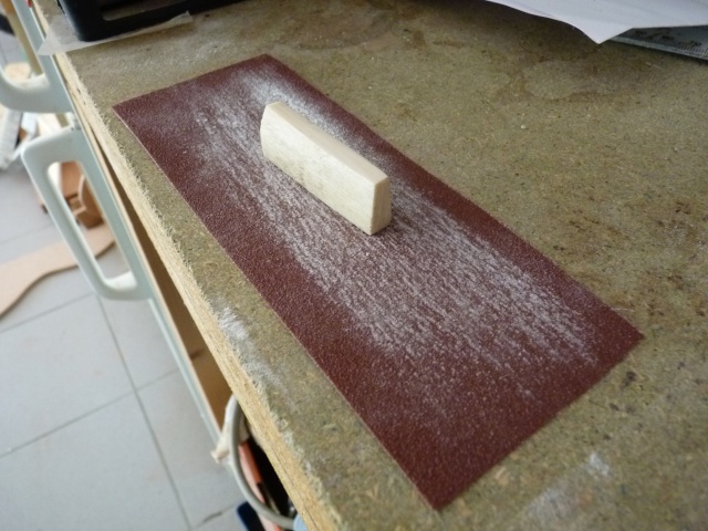

J'ai ensuite j'ai bossé l'os. C'est long à travailler quand même, puis ça dégage une sacré mauvaise odeur à la découpe et au ponçage.
Les nonos après le nettoyage
Le ponçage
& Le résultat

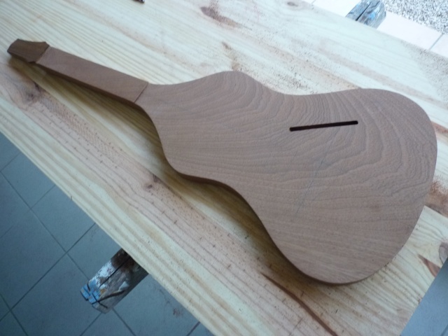

Et puis j'ai effectué la petite rainure entre la cavité micro et électronique

Arf, je vais avoir besoin de vous, J'ai coller ma table hier, j'ai encoller le corp et la placage et mis sous calle et serre joints. Mais j'ai l'impression que mon collage n'est pas propre il y a des partie comme pas très bien coller, c'est à dire un espace minimes au niveau des rebords du corp entre le corp et le placage. Pourtant j'ai essayé de bien répartir ma colle sur toute la surface. Les espaces sont minimes mais ça m'inquiète, je me dis que peut etre après avoir affleuré ça se verra pas mais bon. J'aura peut-etre du utiliser la technique du fer à repasser de la FAQ même si j'ai pas très bien compris. Peut-etre est-il encore temps?
Au pire colle + sciure ?
Je peux mettre des photos éventuellement.

Elle fait combien d’épaisseur ta table? Au pire tu met un filet...
Bon courage :)

Elle fait 3,5 mm. Bon finalement j'ai affleuré et finalement le résultat est pas mal, je posterai bientôt des photos.

Foutu bac qui met les copeaux en hibernation en cette si belle saison! Bon cela dis maintenant c'est fait alors on attaque de plus belle!

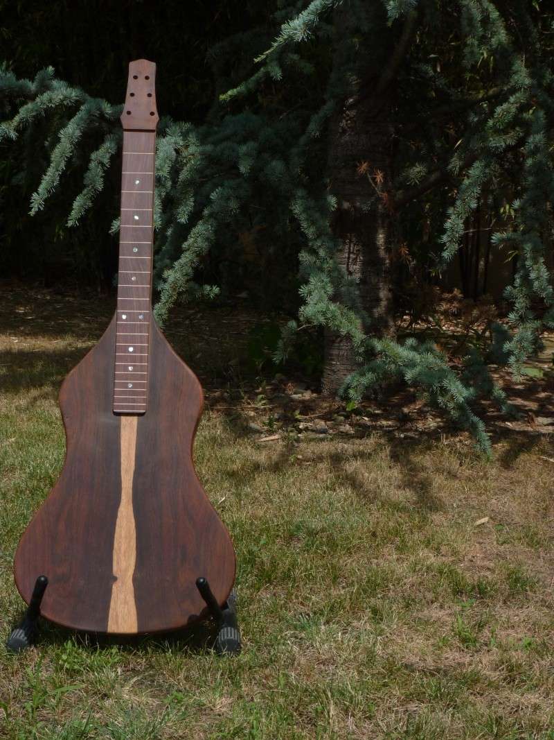

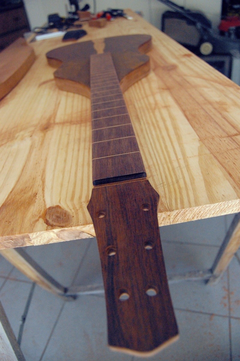

J'ai collé la table! J'ai eu une petite frayeur en croyant que je n'avais pas mis assez de colle, je voyais déjà le mauvais collage pas propre arrivé et finalement c'est plus de peur que de mal parce que le résultat est plutôt pas mal après avoir affleuré! (J'ai zappé la photo du collage)
Avant de s'attaquer à la touche j'ai passé la fraise quart de rond sur le corps.
J'utilise une technique un peu particulière pour affleurer ma touche. Etant donné que mon manche est de largeur constante, je retourne ma touche de manière à affleurer toute la partie que sera collé sur le corp puis la remet dans le bon sens pour finir de l'affleurer sur le manche. La photo plus explicite:
Après affleurage, on fignole, j'arrondis les angles, raccourcis la touche et ponçage. Et puis je perce les trous pour les dots à la perceuse à colonnes du beau père.
Enfin je patiente après le collage de touche.

Il me tarde de voir comment le cocobolo va ressortir après la finition!

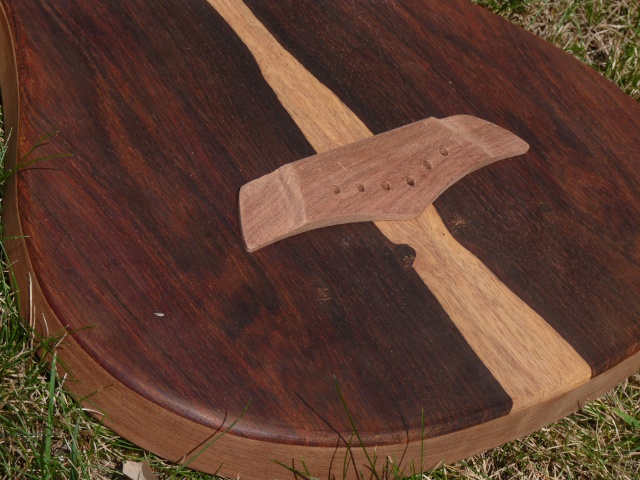

Test de chevalet type weissenborn dans une chute de sipo avant la réalisation d'un en palissandre.
