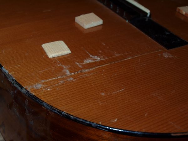

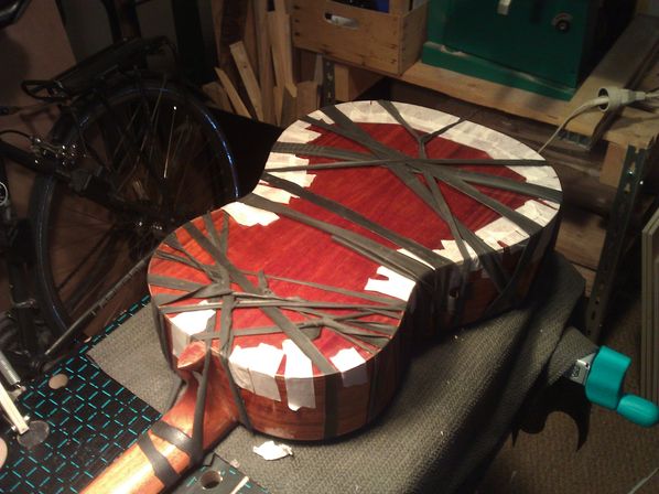

Au départ tout allait bien, j'étais content d'avoir trouvé sur un vide grenier cette Azahar Etimoe 101 en piteux états acquis pour 5€.
Fond défoncé, table fendue. De quoi bien s'occuper.

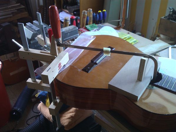

La réparation finie,
les filets remplacés,
je me suis motivé pour refaire un vernis tampon sur le corps et là... :kalash:
Pas assez protégé, j'ai fait une réaction allergique au vernis de m%$#e de la guitare.
:connerie:

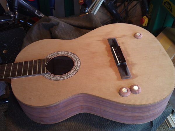

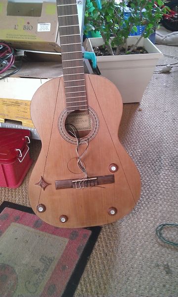

En attendant que les choses aillent mieux, j'ai négligemment stockée la guitare (je lui en voulais) dans l'atelier.
Résultat quelques semaines plus tard, un tube en acier est venu à l'insu de mon plein grès perforer la table. :sif:
Pas trop découragé j'ai tenté une réparation à la sauvage à base de pustules disposées par-ci, par-là
Revernie, la guitare a servi quelques mois avant de lacher à nouveau.
C'est là que commence la vie de la R.I.P guitare:

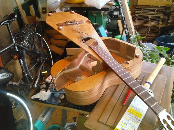

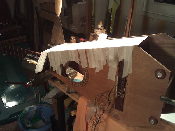

Je n'ai pas décidé de renforcer la table avec des filets carbone...
J'ai pris ma scie jap' pour en faire une guitare de voyage:

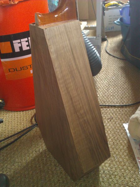

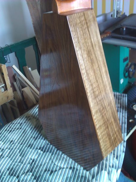

et j'ai entrepris de refaire un corps en noyer recyclé d'une armoire de 1870 et des brouettes :prr:
Voilà où j'en suis pour l'instant

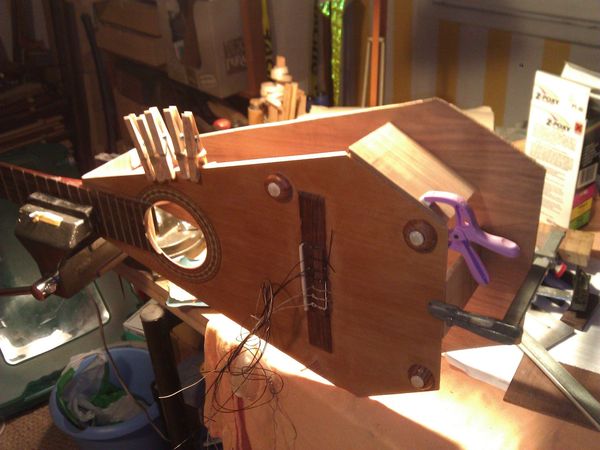

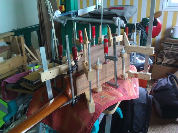

Le délire a failli tourner court. En collant le dernier morceau d'éclisse, je me suis rendu compte que la table était déformé...
Normal, j'ai assemblé sans moule avec des coupes à onglets...euh, le terme m'échappe: merdicouilles peut-être.
Bref, j'ai perdu pas mal au niveau de l'angle de renversement.
Ouf! ça passe encore, ça frisouille mais ça doit être récupérable en relevant le sillet, en tout cas, ce sera niet pour le flamenco (en même temps, je ne sais pas en jouer) :mrgreen:
J'ai monté les cordes, sans fond, 1 ton en dessous...pour écouter ce que ça donne et mettre en tension la table pour éviter de perdre encore quelques dixièmes de mm d'action lors du collage du fond. Enfin, c'est mon sentiment.
Niveau son: sans fond ça sonne presque comme un banjo :mrgreen:
Je ferai une petite vidéo demain.
Je vais re-baptiser cette guitare: l'Haloween guitare. Résultat du croisement d'une balalaïka et d'une guitare.

Dneis
Messages : 208
Enregistré le : sam. 9 déc. 2006 18:14
Localisation : Grenoble
Re: R.I.P Guitare à partir d'une Azahar Etimoe 101
Message par Dneis »

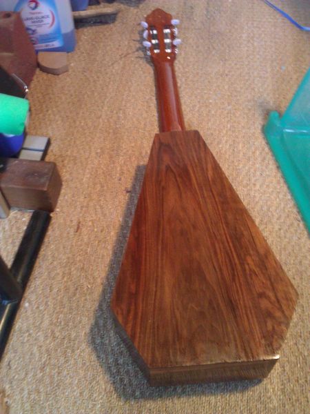

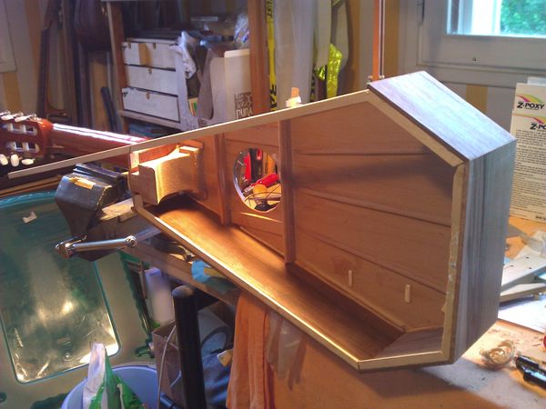

La bierre est fermée :baleze:
A ma grande surprise la forme est pas mal ergonomique.
Le bras vient se caler sur le petit côté à l'arrière et ça maintient la guitare facilement :P
J'ai fait une vidéo avec mon portable, mais le son est absolument pourri.
Du coup je n'aurais pas d'enregistrement témoin pour le son avec fond et sans fond.
Mais bon sans surprise, les basses sont réapparues, c'est plutôt une bonne nouvelle et le volume n'est pas si faible que ça.
Je trouve le tout pas si mal. C'est un peu comme avant, mais tout est amoindri.
Il me reste à poncer le tout, passer un coup de Z-poxy sur le noyer et vernir sûrement au pinceau à moins que je ne fasse un vernis tampon.
Le hic, la table ressort encore plus moche qu'elle ne l'est maintenant :( et il me reste le problème de frizouille à régler; la corde de mi aigu ne sonne plus après la 7ème case. C'est un peu gênant :mrgreen:

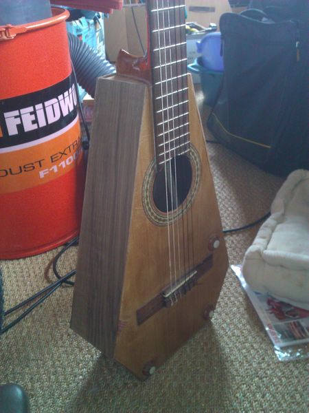

Un petit déterrage... normal pour une RIP guitare :mrgreen:

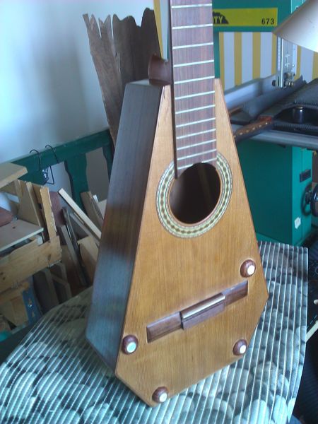

J'ai attaque la finition au KTM-SV. J'en suis à la 4ème couche... et c'est pas facile, mais je sens que le résultat peut être bon si je prends le coup de main au pinceau.
J'ai refait un sillet en os plus haut pour rattraper mon problème d'angle et de frisouille.
Au passage, j'ai tenté d'embellir la table: léger ponçage, passage à l'huile de tung + cire.
Un petit aperçu de la bête, de face :
et de dos (joli le dos :ang: ):
