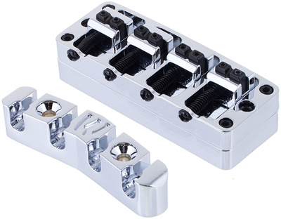

Après si c'est vraiment pour te faire plaisir, que peu importe le prix et si ça joue sur ton mental, alors tape dans l'ABM 3D:
Pour 3 fois le prix, t'as des rouleaux en prime, elle est pas belle la vie? :mrgreen:
Sinon à pas trop cher t'as les Warwick en deux parties, je les trouve plutôt sympas même si je préfererai que la forme en V du cordier soit inversée pour épouser le cul de la gratte

150$ au bas mot pour un chevalet... Un peu cher tout de même.
