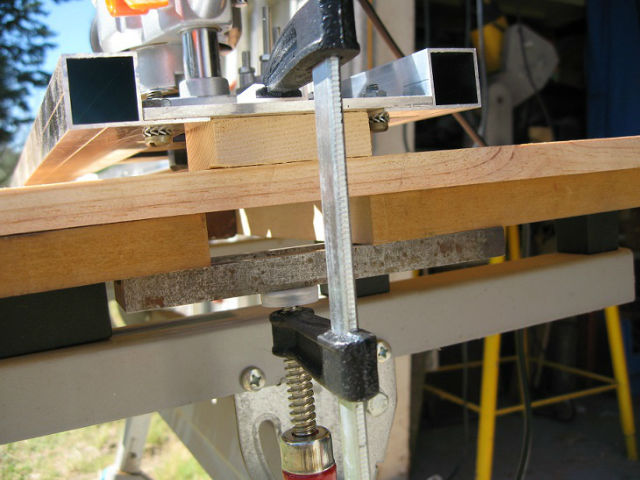

Bonjour,
ce bricolage est archi connu de la majorité d'entre vous mais moi,il me manquait sérieusement.
lorsque je devais raboter ,la petite raboteuse dégau que j'ai me prenait la tete.surface avec des vagues,difference d'epaisseur à l'attaque et à la sortie,largeur limitée.
si je le faisais avec ma petite fraiseuse, là aussi,course de la table très limitée, problèmes de bridage, traces de reprises etc.. sans compter les tours de manivelle pour le déplacement( 4 mm par tour)
j'avais une peur bleue de me servir de la défonceuse (le travail du bois n'est pas ma partie)
en regardant les divers topics du forum, j'ai donc décider de me lancer.
la workmate offre de nombreuses possibilitées de serrage et une surface de travail largement suffisante pour y brider un corps.donc voilà un petit outillage réalisé ce matin et testé (il va changer ma façon de travailler et me faire gagner beaucoup de temps)
naturellement, il y a des améliorations à faire au niveau du déplacement du rail sur la table et trouver une fraise plus large pour limiter le nombre de passes.Je suis ouvert à toute suggestion pour l'amélioration.
le profilé Alu ( cher d'ailleurs env 10€ la longueur d'1 metre) est suffisamment rigide.il me permet une course de 90cm environ, largement suffisant.
essais de ce matin

C'est dommage que ta semelle de défonceuse ne soit pas parfaitement ronde d'un côté, pour suivre une ligne droite il est justement conseillé de s'appuyer sur ce côté rond que tu n'as pas.
Là, si bon que soit ton ajustage, t'as forcément un peu de jeu ne serait ce que fonctionnel pour pouvoir glisser correctement.
Enfin, pour ceux qui ne connaissent pas encore le montage en U, ça reste un topic intéressant, qui peut d'ailleurs prendre sa place dans la FAQ si son équivalent a perdu ses photos depuis le temps :wink: (à vérifier, et on a besoin de bras pour ça!!! ça se passe ici http://www.lutherie-amateur.com/Forum/v ... =5&t=18589, merci d'avance)

ha,ben,j'apprends qlq chose mais au niveau du jeu,il est de 2/10eme .la semelle fait 110mm et mes entretoises 110,2mm,la longueur a été usinée bien parallele, à la fraiseuse.les rails ont parafinés,ça coulisse nickel.si j'avais de quoi braser,je me ferai une fraise de Ø50mm
,j'ai des pastilles carbure d'outil de tour :triste:

Faudrait faire des calculs tordus pour savoir ce qu'un jeu de 2/10 sur les bords de ta semelle engendre sur la position du bord de ta fraise, mais à mon avis, ça va pas pisser loin, t'inquiètes pas. :wink:
C'est juste qu'il est difficile de maintenir une pression constante à la fois à gauche et à droite, tout en avançant. Sur une surface de contact bien ronde, même en tournant un poil, tu restes sur le même rayon, donc pas de décalage :)

Et puis son montage est fait pour surfacer donc on s'en fout du jeu du moment que ça glisse bien ! :) Si par contre il s'appuyait contre une règle pour faire un truc bien droit genre défonce pour le Trussrod là en effet tu as tout intérêt à te guider via la partie ronde de la semelle

Pour l'instant oui, mais j'imagine qu'il ne va pas s'en contenter :twisted: Le montage en U, c'est au minimum une règle si tu bloques un axe, donc pourquoi se faire chier à faire un autre montage? :wink:
Ça fait longtemps que je me suis fait ce genre de montage (avant même mes premiers copeaux) et ce n'est qu'il n'y a peu de temps que je m'en suis servi pour surfacer (quand j'en ai eu marre de ma perceuse à colonne de m...équipée du safe-T-planner)

j'ai essayé une rainure de 15mm de profondeur,c'est nickel, on sent meme pas les 2/10e de jeu.De plus,la fraise a tendance à plaquer la machine contre 1 rail.Franchement impec.j'ai regardé le prix des fraises à surfacer et j'ai opté pour la low cost fabrication maison avec une vieille quart de rond qui moisissait dans un tiroir .ça me donne un Ø 28mm.

Sinon, c'est pas idiot d'avoir pris le profilé carré avec la languette ... que n'y ai-je pas pensé plus tôt pour la surfaceuse!

Je m'étonne à chaque fois que j'entends parler de suivre un guide avec la partie ronde de la semelle. La partie plate est prévue pour ça... Si on suit le bon sens d'avancement, la défonceuse est plaquée sur la règle sans que ça bouge.
Je pense que beaucoup sur le forum sont trop crispés sur leur engin et de fait rendent l'avancement trop difficile. Une fois que la fraise a plongé, que l'on avance dans le bon sens, il n'y a guère besoin de plus qu'un maintien de la machine. Sans appuyer comme un bourrin ca glisse tout seul

Je me reconnais bien dans cette phrase effectivement. Néanmoins, je ne faisais que citer les conseils de HM diffusion, et ils me paraissent logiques du fait que la fraise tourne donc action/réaction, la bécane a tendance à tourner aussi. Si la bécane a tendance à tourner, mieux vaut qu'elle le fasse en appui sur la partie ronde de la semelle (donc à distance constante de l'axe) que sur un point de pivot qui va faire dévier la fraise, non?

si c'est pour faire des passes droites,je crois que le rail est l'ideal,je constate que la defonceuse glisse sur le rail alu sans aucun accro .maintenant pour des contours la semelle ronde evite des rentre dedans .d'ailleurs je peux faire une semelle ronde plus petite fixée sous la semelle d'origine pour les contours plus serrés
