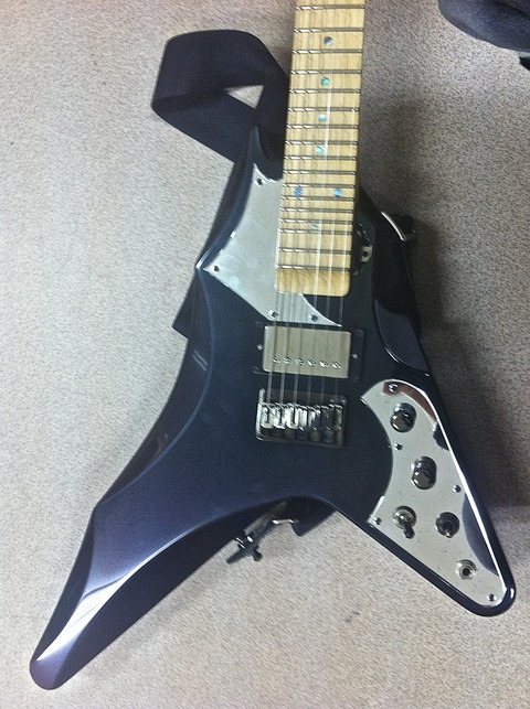

Comme dit par MP je te réponds ici.Par ailleurs, as tu quelques conseils à me donner pour la réalisation : les trucs à éviter, des modifications que tu aurais apportées....
Le propriétaire est-il content des cordes acier ? Que penserais tu d’ajouter un micro manche ? Si je le fais, j'aimerais qu'il soit caché sous la touche (je crois que Taylor fait ça). Qu'en penses tu ?
Enfin, j'aimerais savoir ce que ça donne en terme de son, as tu un sample ?
La réalisation de cette guitare n'a rien de bien différent que celle de n'importe quel manche vissé.
Juste deux trucs sur lesquels faire attention :
- La classique surépaisseur du vernis entre le manche et le neck-pocket (lors de mon premier essai, j'ai fait sauter le vernis en forçant)
- La position des mécaniques nécessite de faire une réservation biseautée pour empécher les cordes de trancher le vernis en frottant sur la tete après le sillet. Par expérience, ce n'est jamais assez biseauté. C'est un problème je pense récurrent sur les guitares classiques.
Je n'ai pas eu de nouveaux echos du propriétaire, mais aux dernières nouvelles il en était toujours content. L'absence de réglage de volume peut poser problème cependant, c'est chiant de devoir tout régler sur l'ampli, mais c'est la règle avec ces préamplis intégrés.
Pour ce qui est du micro manche sous la touche, je ne sais pas comment tu peux procéder. Je crois qu'il y a des epiphones ultra qui ont un piezo en bout de manche, mais j'ai un peu de mal à comprendre l'intéret d'avoir deux piezos. Un seul sous chevalet c'est beaucouo plus simple.

Fidler, merci pour cette photo, pour moi c'est encore un peu visible....pas bête l'idée de l'intégrer carrément dans une case...
