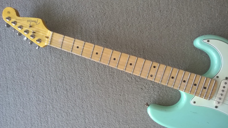

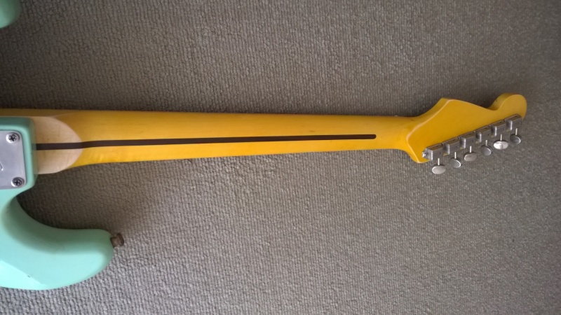

j'ai acheté un manche seco erable stratocaster il y deux mois pour ma relic abimée.
le truss rod est fonctionnel et le manche bien fait, correct. sillet os.
Par contre il a fallu refaire une planif des frettes et recrowning, et arrondir les angles car frettes tranchantes. bref, pas utilisable en l'état bien qu'une planif une fois qu'on a compris le principe et qu'on a les outils c'est pas la mer à boire non plus.
je l'ai aussi reteinté en vintage amber de stewmac et refini au tru-oil mais c'est un choix personnel, la finition était un peu jaunâtre et ne me convenait pas.
Donc pour résumer, manche fonctionnel et prévoir du travail sur les frettes.
à 55 euros j'en reprendrai un si j'ai besoin.

Merci de cet avis détaillé !! ça confirme ce que je pensais .... ils nécessitent un peu de travaille avant d’être utilisés
La finition d'origine était elle dur à enlever ?? tu as poncer entre les frettes ??

Re: Pieces detachées SECO ??
Oui j'ai tout ponce au 600 puis laine d'acier 000. Il y avait un espèce de vernis un peu collant qui est bien parti. Par contre il reste d'un aspect un peu jaune comme on peut le voir.
C'est bien 55euro et pas 150 d'où l'intérêt. A 150 j'aurai pris du fender mexique. Je sais pas d'où ca vient mais le gars est vers Arcachon il me semble ou un coin par là. Je suis de plus en plus convaincu par les chinoiseries qui se rapprochent du coréen des 90's et le japonais des 80's
