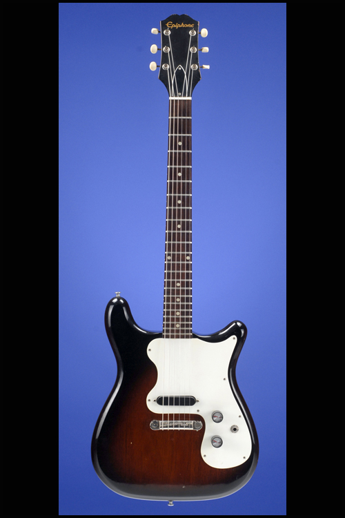

Je m'inspire de ça :
C'est une Epiphone Olympic de 1963. Sur la photo elle a un micro type P90 de Melody Maker. Il y avait aussi des modèles montés en P90 "classique" (un seul micro chevalet dans ce cas, les modèles double avaient toujours des micros type Melody Maker), et c'est vers un modèle avec P90 classique que je me lance. Qu'on s'entende, je ne vais pas faire une copie au "millimètre", mais m'inspirer très fortement de celle-ci (sauf pour la finition). De plus, j'ai presque un modèle à la maison, étant l'heureux possesseur d'une Wilshire de 1969.
Au niveau des bois, pour la touche ça va être du palissandre, pour le manche de l'acajou. Le placage de la tête est encore indéterminé, mais j'en ai plein en stock, on verra bien.
Le corps sera en bubinga, j'ai deux beaux morceaux, finition naturelle (je pense à un vernis cellulo, ou alors carrément tru oil)

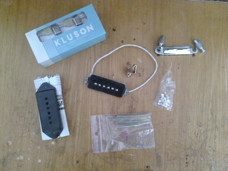

J'ai déjà le micro, un vieux Epiphone P90, les mécaniques sont des Kluson (les mêmes boutons que que sur les Gibson). Pour les "knobs" de potards, c'était la vraie galère de retrouver des "radio knob" comme ils montaient sur les vieilles Epiphone Olympic-Coronet-Wilshire, (d'ailleurs la plupart des originales ne les ont plus), mais j'ai fini par en trouver hier aux usa, ils devraient arriver dans une quinzaine de jours.

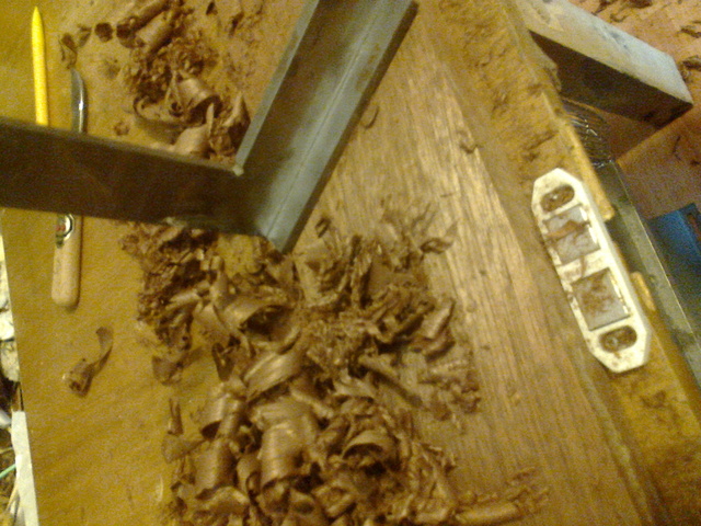

Voila voila, les plans sont là, je peux donc commencer débit/rabotage de finition du manche :
La suite à venir dès que ce sera fait : finir de raboter le manche, faire la tête (inclinée etc...), mettre aux dimensions...

Presque tout est là maintenant, il me manque sillet de tête et mes boutons de potard qui doivent arriver.

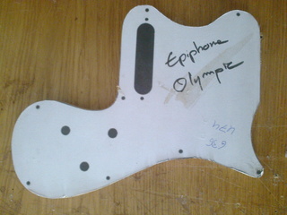

Donc voila, gabarit pour le pickguard prêt (la coupe à l'air hésitante sur la photo, mais c'est juste le papier qui se soulève un peu sur les bords (ponçage))

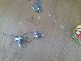

Et je me suis avancé dans ce qui me gonfle plus que tout, les soudures
