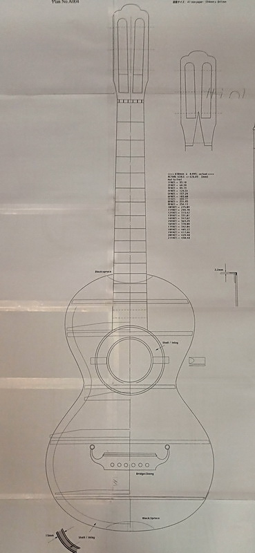

Voila je me lance car ce sont des guitares proche des nôtres et je pense que je n'aurais de gros soucis pour en jouer.
je vais partir des plans de ce luthier Japonais Makoto Tsuruta.
http://www.crane.gr.jp/MakingGuitarZero ... 04_1_2.pdf
http://www.crane.gr.jp/MakingGuitarZero ... 04_2_2.pdf
La première étape c'est l'impression du plan pour pouvoir fabrique le moule interne, car je vais la fabriquer comme un violoncelle, une nouveauté pour moi.

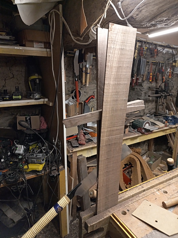

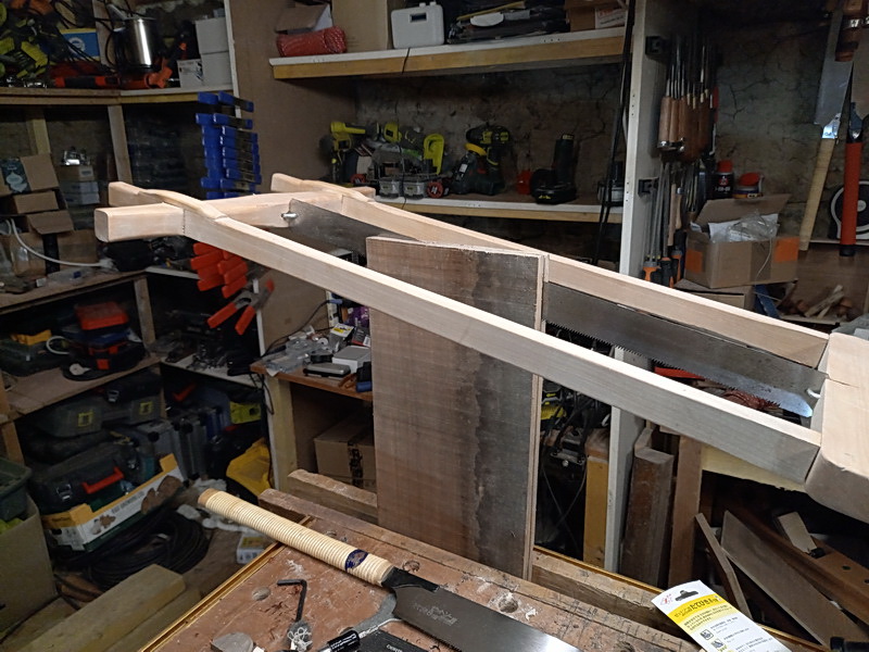

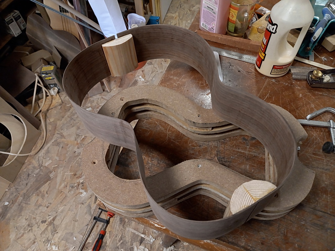

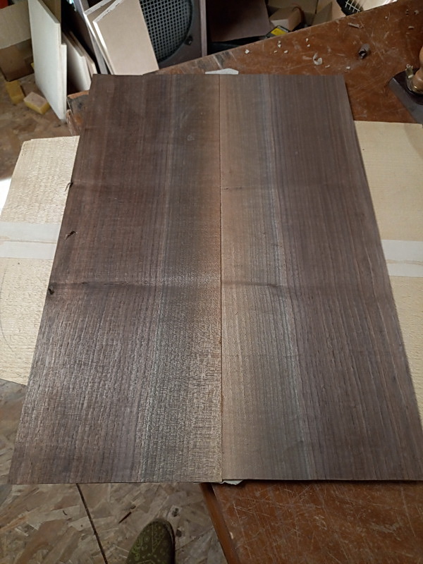

La première chose à faire c'est de préparer le bois, donc tirer les éclisses et le dos d'un plateau de 29mm en noyer.
Refente à la main avec des scie adaptées, c'est ce que j'ai trouvé de plus précis, j’ai tenté à la scie électrique mais ça mange trop de bois, le volume de pertes est énorme.

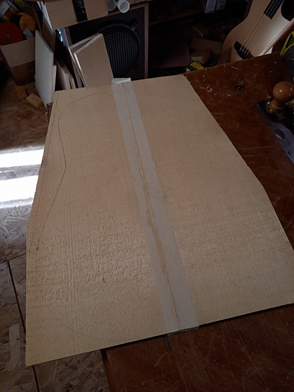

Épicéa de 3eme zone pour cette guitare, c'est un cauchemar à raboter, le fil part dans tous les sens, mais elle sonne bien et il n'y a que ça qui m'importe.

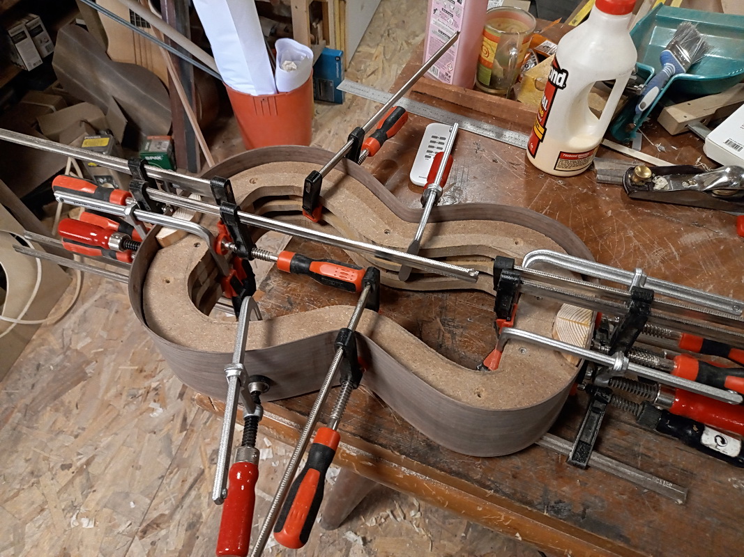

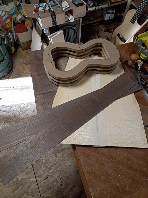

Le set complet avec le moule interne en MDF pas bio mais facile à travailler.
Un gros travail en perspective pour passer de 6mm à 2.5mm d'épaisseur.

Quelle est la raison pour utiliser un moule interne plutôt qu'externe ? C'est un choix perso et arbitraire, ou bien est-ce lié à une contrainte technique spécifique à ce genre de guitare?
- Messages : 6059
Re: Guitare romantique
C'est juste comme ça qu'ils travaillaient en France au début du 19eme siècle, une sorte de décalque de la technique pour les violons.

Ben oui, je suis moins bordélique que je m'amuse à vous faire croire. En plus comment copier un instrument ancien sans plan.
Diapason 625 à 630 mm
Noyer pour le fond et les éclisses, idem pour le manche et la tête, jonction en V (une première pour moi), mécaniques classiques (et non pas copie d'originales hors de prix).

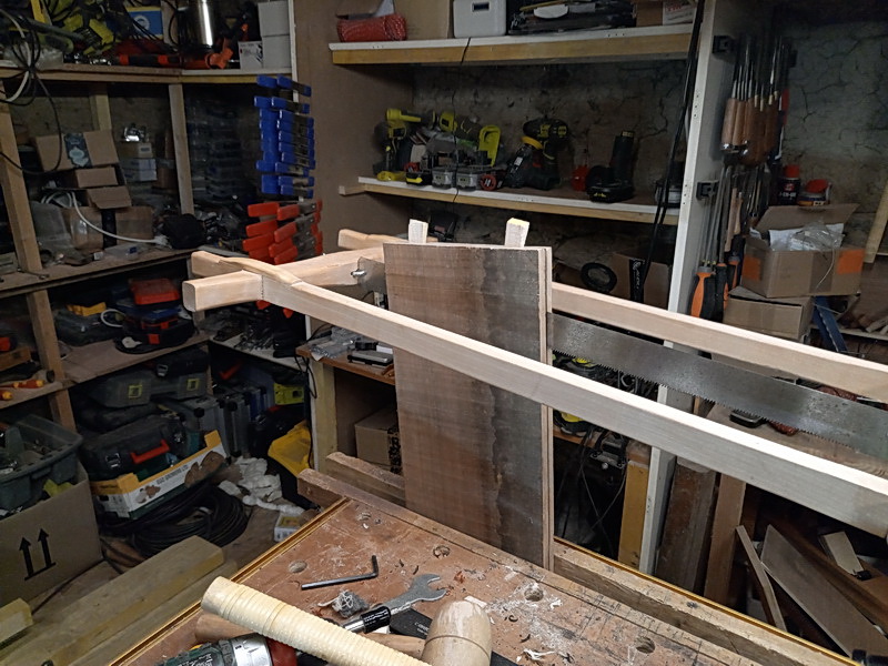

Scier des éclisses à la main. Chapeau. Tu est passé de 29 à qqe mm, ça a du t en faire pas mal en rab, ou alors il y a du rebut.
Une guitare.
David
- Messages : 6059
J'ai réussi à tirer 4 éclisses de 5mm en 800x100, mais j'avais fait le dos avant (500x200) et là je n'en ai tiré que 2 pièce car j'ai foiré méchamment mon sciage. Bon j’apprends et ça avance doucement.
J'ai un gros stock de copeaux et de sciure en échange.
David1234
- Messages : 695
Tu as fabriqué ta scie? Un blocage du bois d un côté et une lame moins longue serait peut-être plus précis. J ai un beau morceau que j aurai à scier plus tard aussi. Ca m y fait penser. Il y a l option de le scier chez un pro mais le projet de faire un montage précis manuel me tente bien, en visant 3mm.
David
- Messages : 6059
Je me suis fabriqué ma scie avec une lame de 600 à denture japonaise pour scier dans le sens du fil, mais je trouve la denture trop fine, trop lente, je préfère ma kataba avec lame adaptée.

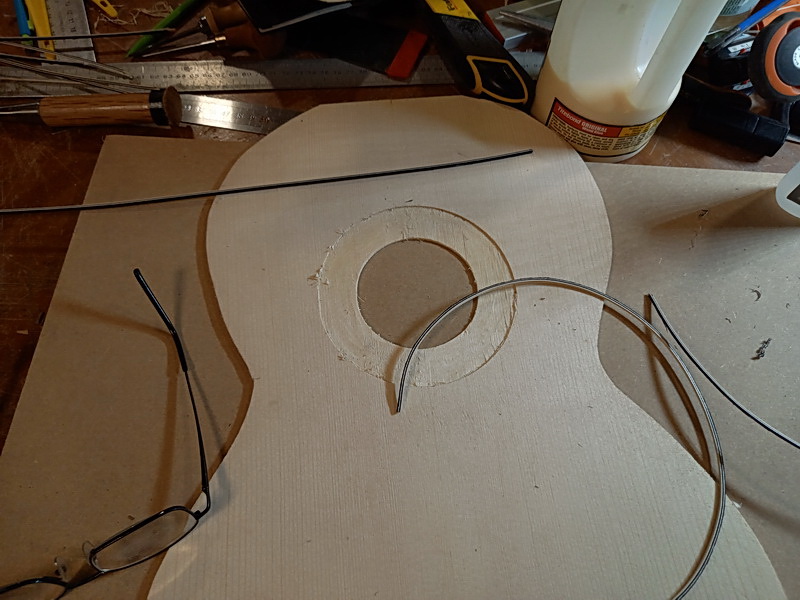

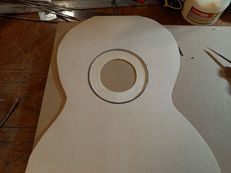

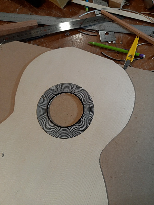

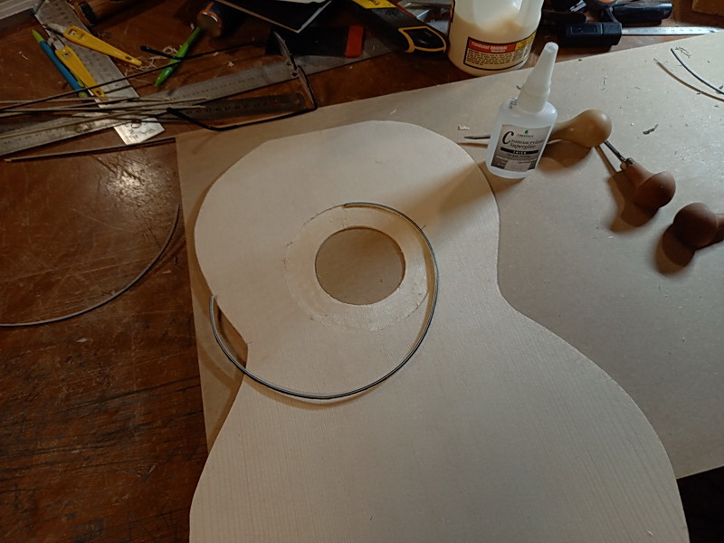

Filet de rosace:
Pour faire comme Laquote je fait les filets en alternance noir blanc. Lui utilisait de l’ébène et de l'ivoire, moi du placage d'érable de 0.5, l'un teinte en noir, l'autre pas.
Je les ai collés par 4 en épaisseur puis recoupé au cutter.
Passage rapide sur le fer et collage à la cyano épaisse.
Quelques heures plus tard.
La prochaine fois il faut que je trouve un truc plus rapide à exécuter, en plus il y a une myriade de petits défauts.

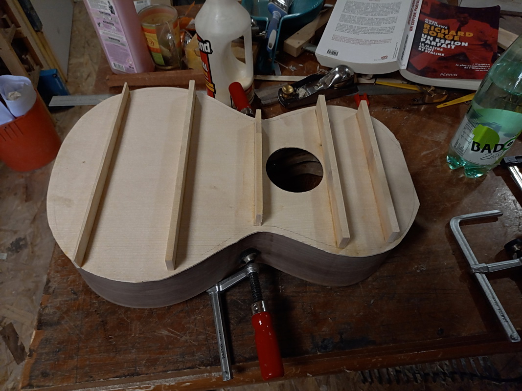

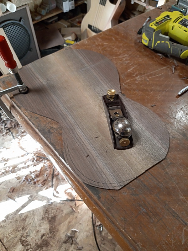

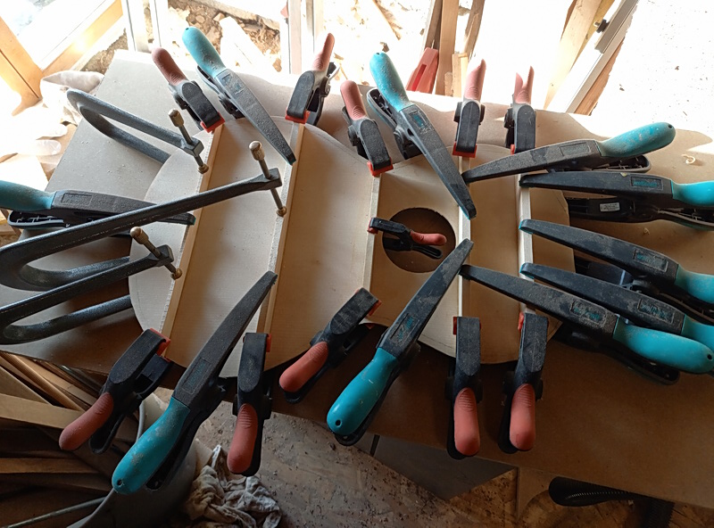

L'étape que je préfère maintenant (ce n'a pas toujours été le cas). Fer poussé à fond, bois légèrement mouillé par pulvérisation.
Collage des barres, ça va super vite car elles sont parfaitement planes.
Le cake est démoulé, et ça à l'air de le faire, les hanches baillent un peu, mais sans soucis.

Chouette. Chapeau pour la rosace, 37 tours !!!
