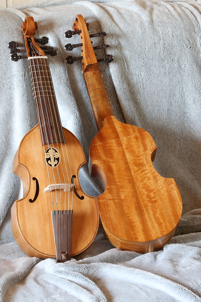

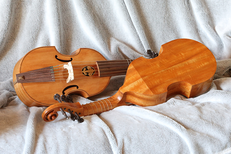

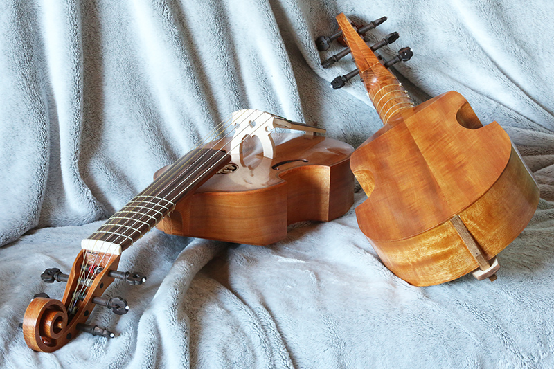

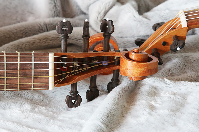

- Type d'instrument : Dessus de viole
- Modèle : d'inspiration libre
- Date de fin de projet : 21/03/2021
- Nombre de cordes : 6
- Type de chevalet : personnel en érable
- Type de jonction : collé à plat joint
- Finition : vernis gomme laque au tampon
- Électronique : non
- Particularités : cordes en boyaux filées et nues.
- Essences : -movigui et pin sylvestre (n°5)
-Citronnier de Ceylan et pin Sylvestre (n°6)
- Incrustations : Rosace en buis sculptée.
- Filets : Érable et poirier teinté dans la masse
Ceux qui attendaient des cordes pincées, devront patienter encore un peu!

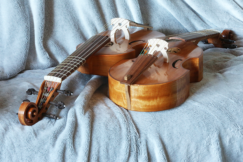

En effet, Bruno Angé https://angebruno.com/ , qui va organiser un concert avec mes instruments, (le mardi 03 août 2021 à 20H30) m'a demandé si je possédais un dessus de viole... Non, mais qu'à cela ne tienne! :D

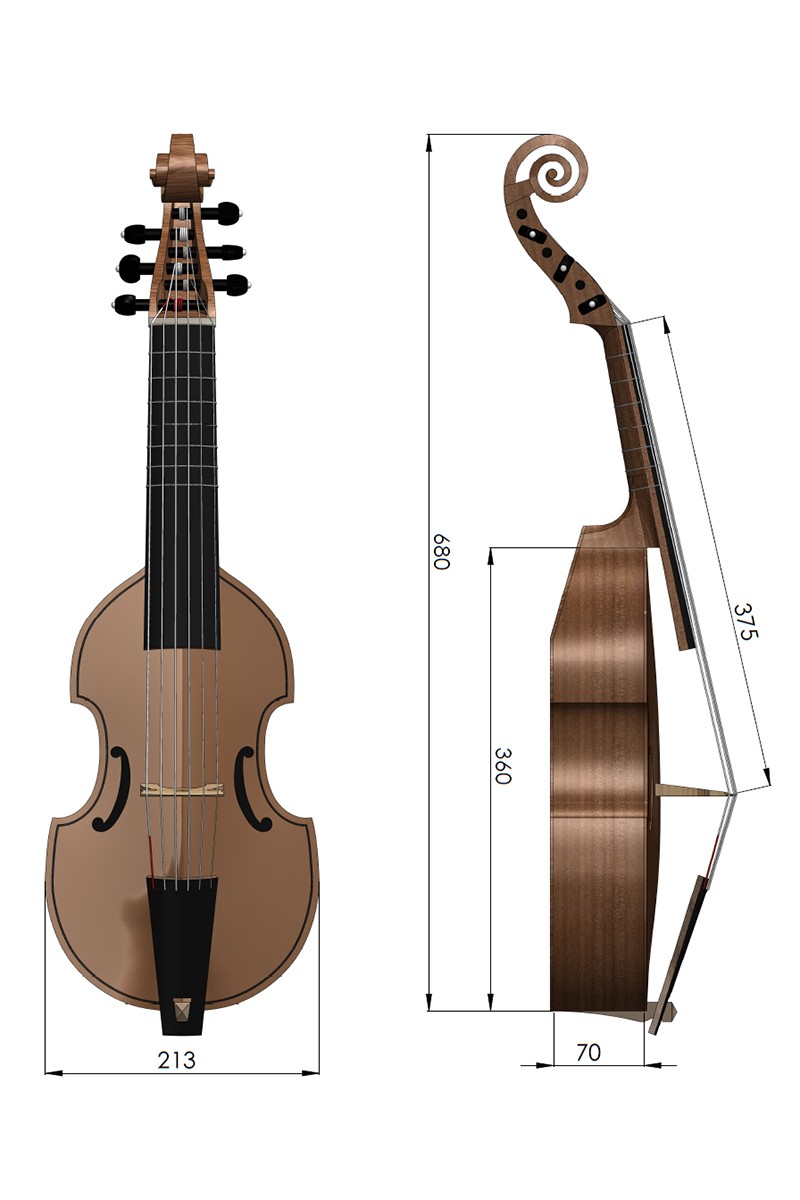

J'en ai donc dessiné un en reprenant les dimensions de celui qu'il possède déjà.
Même pour un dessus, il est assez petit.
En compagnie de ma dernière basse et de mon ténor.
A droite on trouverait le pardessus, et à gauche le violone (qui partage pas mal de points communs avec la contrebasse)
Et en 3D sur YouTube!
https://www.youtube.com/watch?v=gCySt92Zolk[/video]
A suivre...
