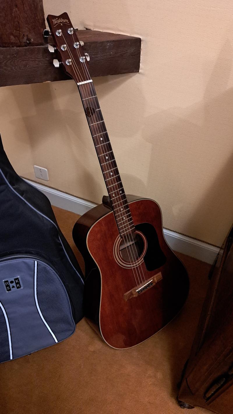

De passage chez mon père pour les vacances, j'y retrouve comme toujours ma première guitare acoustique que j'y ai laissée pour avoir une guitare à jouer quand je suis là-bas.
C'est une vieille Washburn que mes parents m'avaient offerte quand j'étais ado. Cela fait maintenant plus de 20ans, et la guitare était d'occasion. Elle a donc vécu, a sans doute une faible valeur si ce n'est sentimentale (énorme quant à elle).
Bref, en la jouant je constate (à nouveau) que l'action est bien trop élevée. Ce n'est pas nouveau, mais je ne m'étais jamais vraiment attaqué au problème.

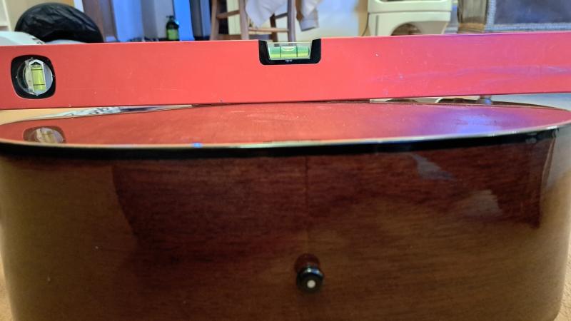

Mais je me rends surtout compte que la table semble déformée au niveau du chevalet :
J'ai vérifié l'humidité, elle ne me parait pas problématique (65-70%).
Après quelques recherches je m'oriente vers l'installation d'un bridge doctor (https://www.youtube.com/watch?v=nxJpM4xoXg0).
Avez-vous un avis autre ? Sinon voyez-vous d'autres aspects à vérifier au préalable ?

Que la table soit bombée derrière le chevalet c'est normal. Bon là c'est dans la fourchette haute mais rien d'extraordinaire non plus. L'important c'est qu'elle ne soit pas creusée devant le chevalet. Assure-toi qu'aucun barrage ne soit décollé mais si c'est bon de ce coté tu n'as qu'à redresser le manche si besoin et baisser la hauteur au sillet. Et si tu n'as plus assez de marge de manœuvre au sillet... il faut en passer par un neck reset.

Il y a apparemment encore de la marge au sillet. Après bidouillage du truss, s'il te reste 1mm d'action à récupérer à la douzième case, le rabotage du sillet est jouable.

Merci pour vos retours ! Je n'ai pas eu le temps de gérer ça avant de repartir, mais je sais maintenant ce que j'ai à faire lors des prochaines vacances !!
