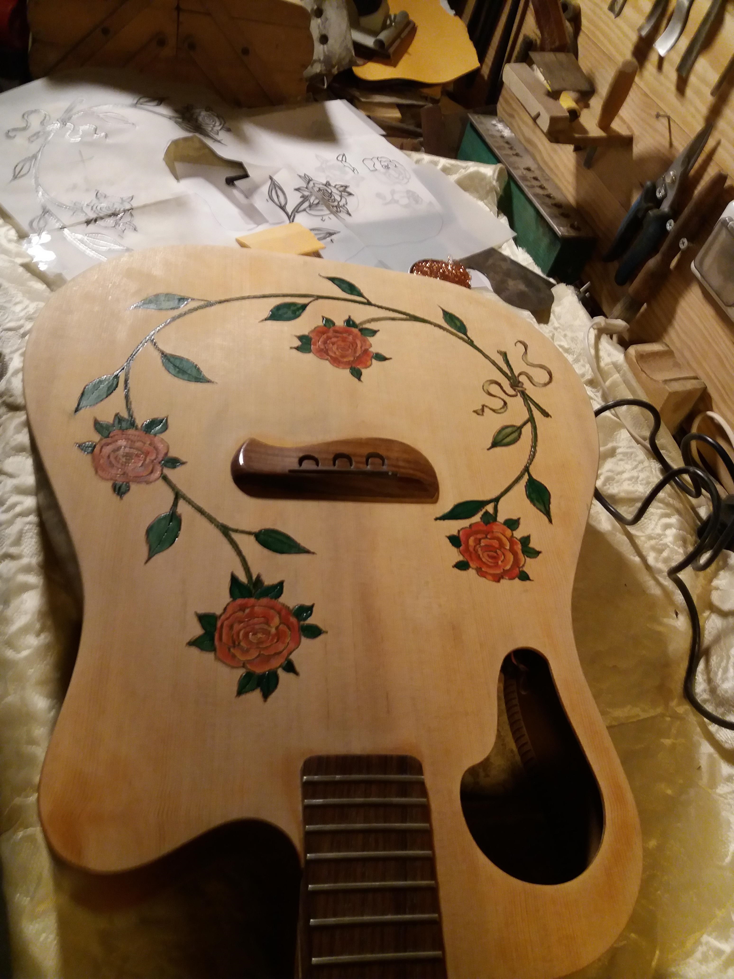

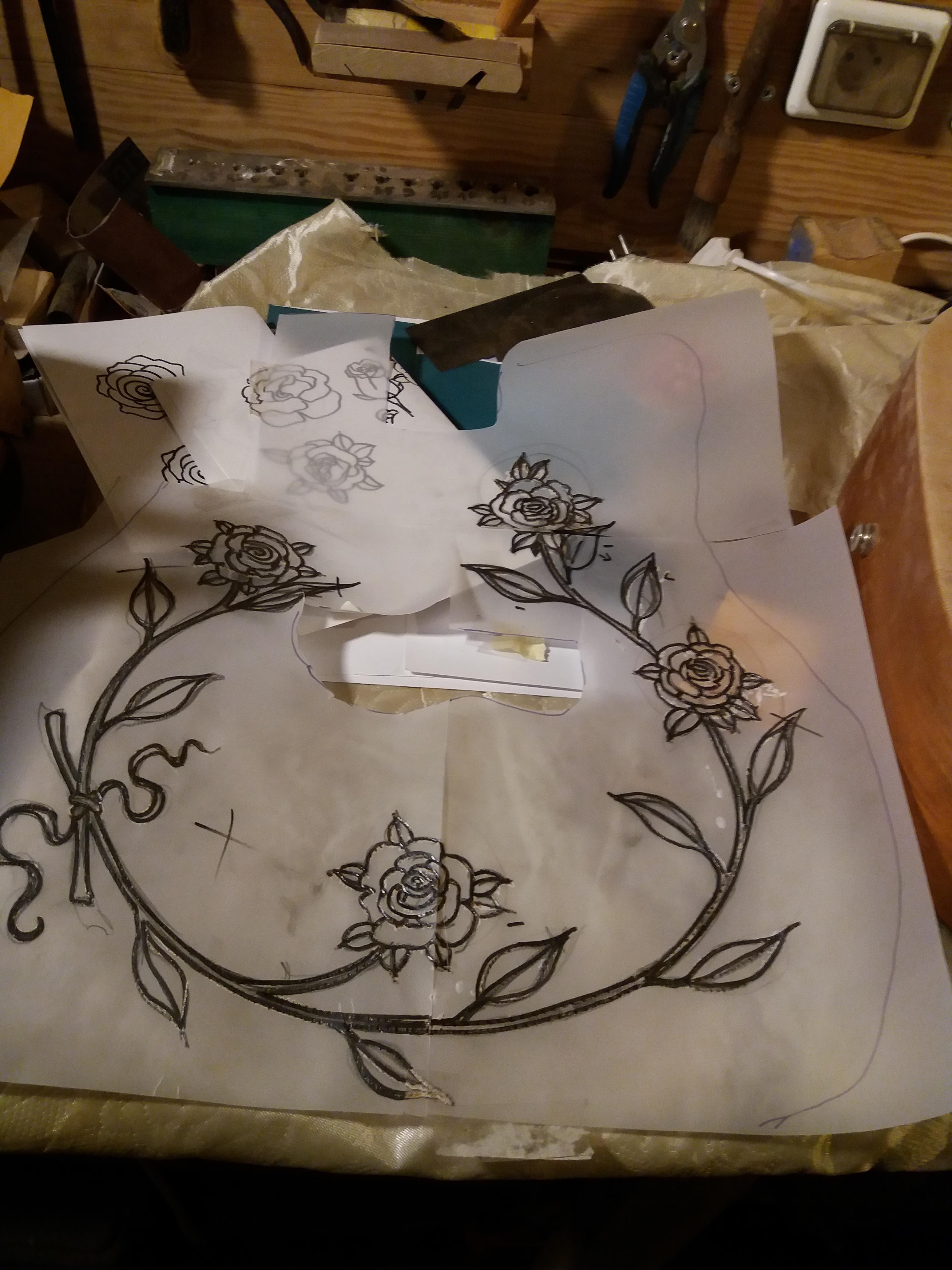

elle avait un abominable pickguard autocollant transparent complètement mort, décollé, brulé, des fibres arrachées et colle noircie qui défiguraient sa table, j'ai nettoyé la table, poncé le vernis, et décoration, des roses au pyrograveur, puis peinture à l'huile, avant de refaire le vernis de la table.

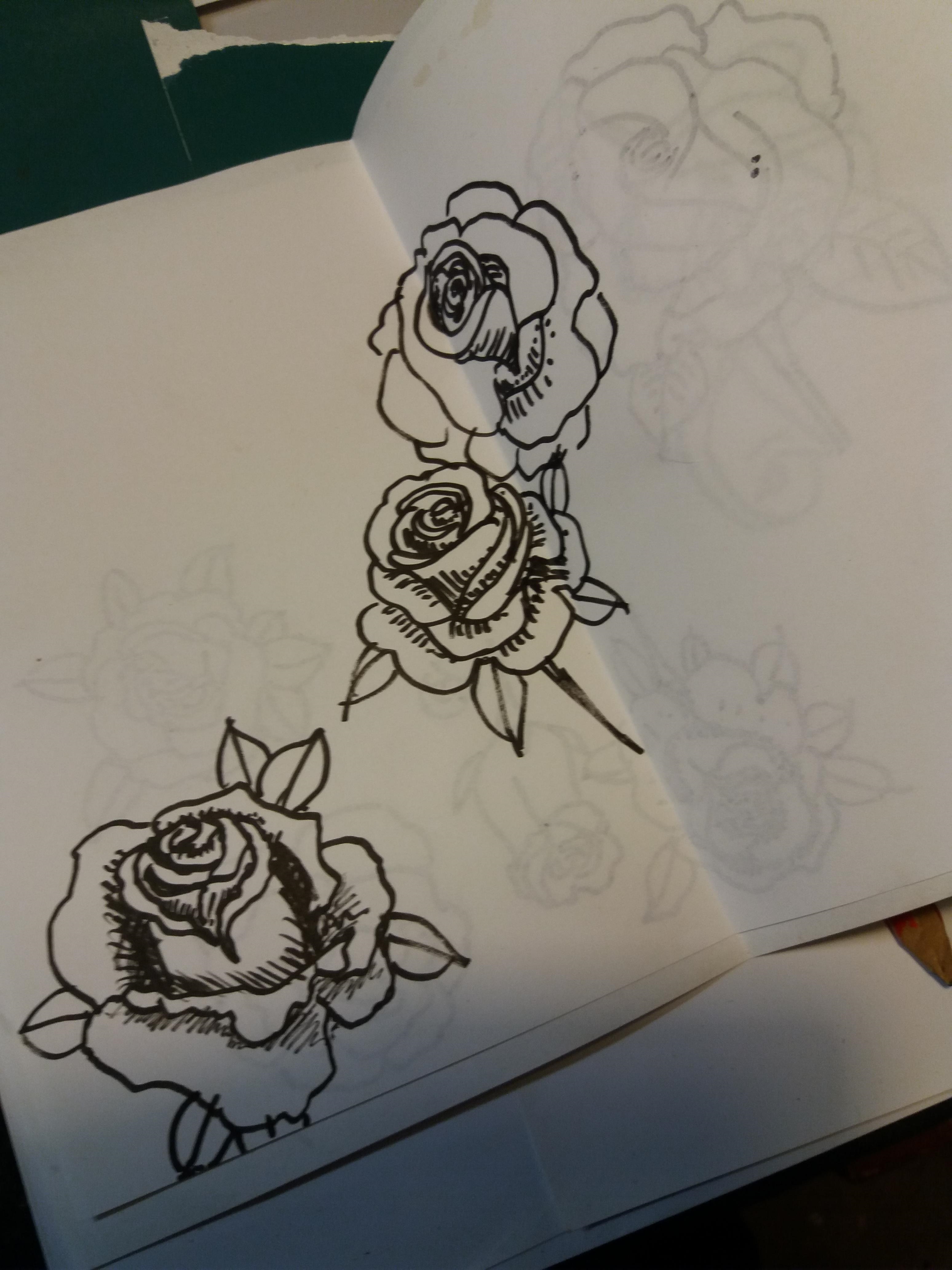

dessin sur un papier fixé sur la guitare, puis sur un calque

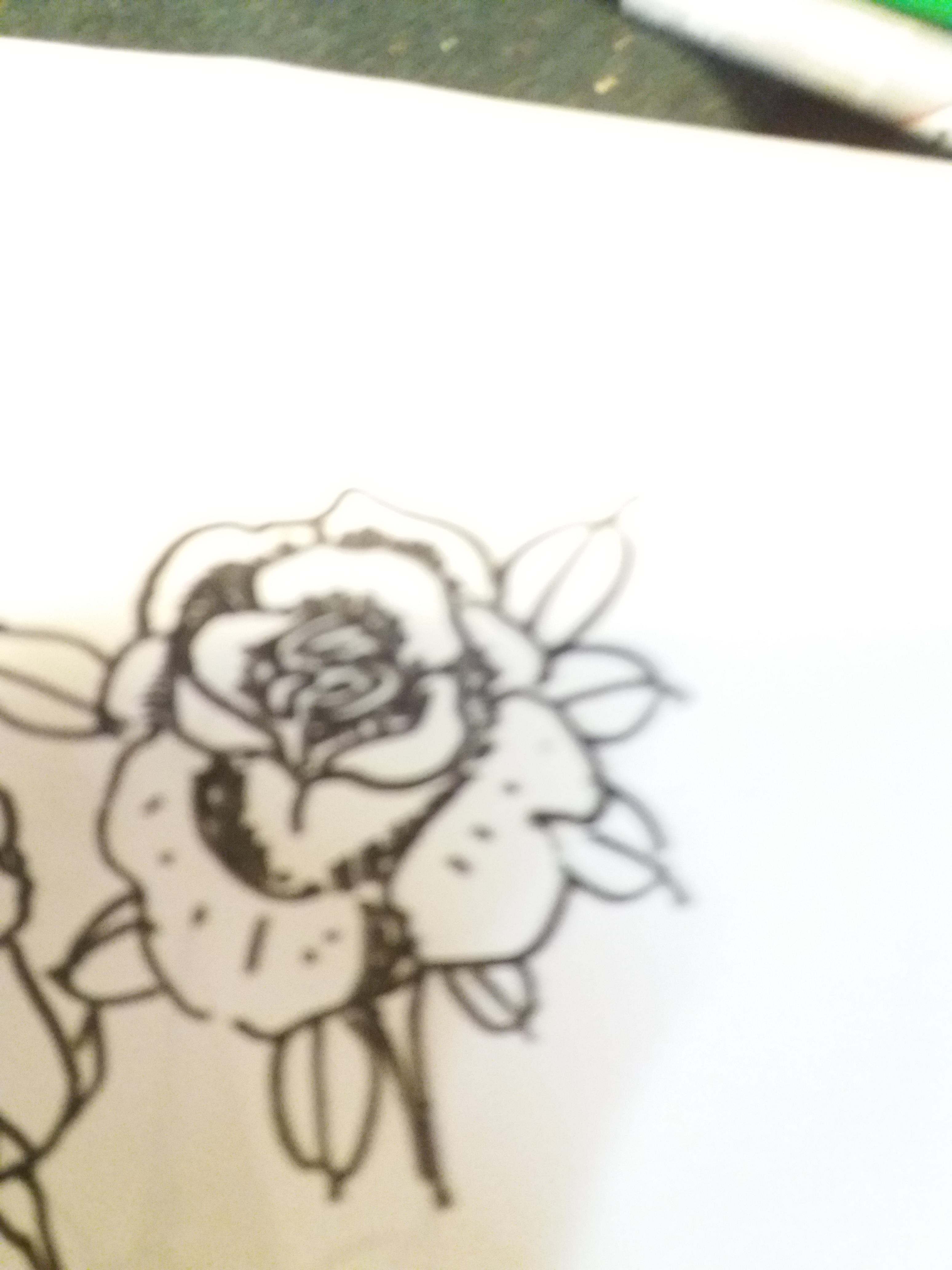

quelques roses pour faire un peu la main, mais de toute façon avec un pyrograveur dans un bois heuu ligneux *?, c'est un peu du moto cross et maitriser le trait est compliqué, il faut s'adapter le moment venu.
le calque hop crayon au dos, mais juste en repassant au crayon cela ne donne rien de lisible, finalement, je décalque à chaud avec le pyrograveur au travers du calque, et cela fonctionne honorablement.

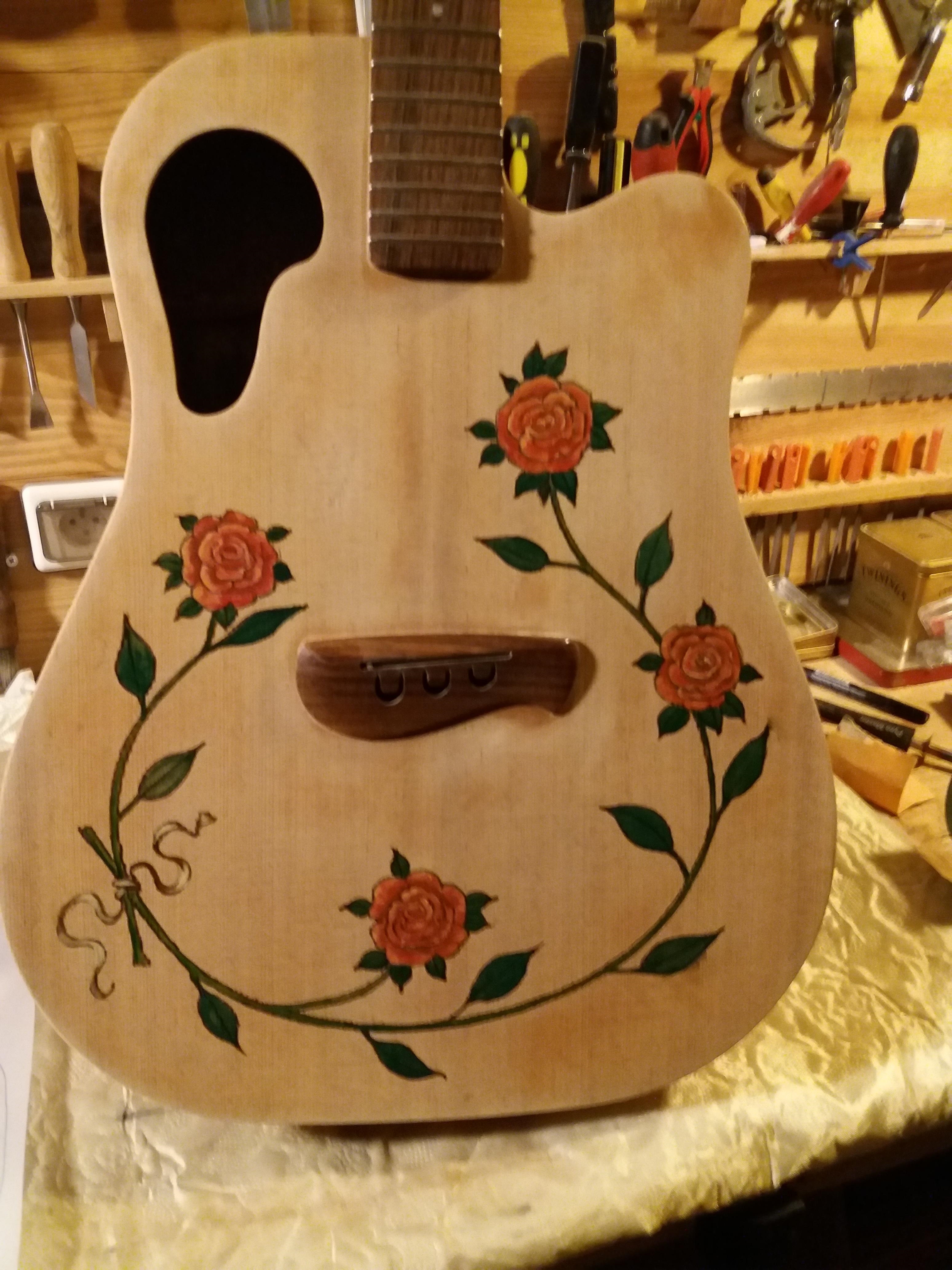

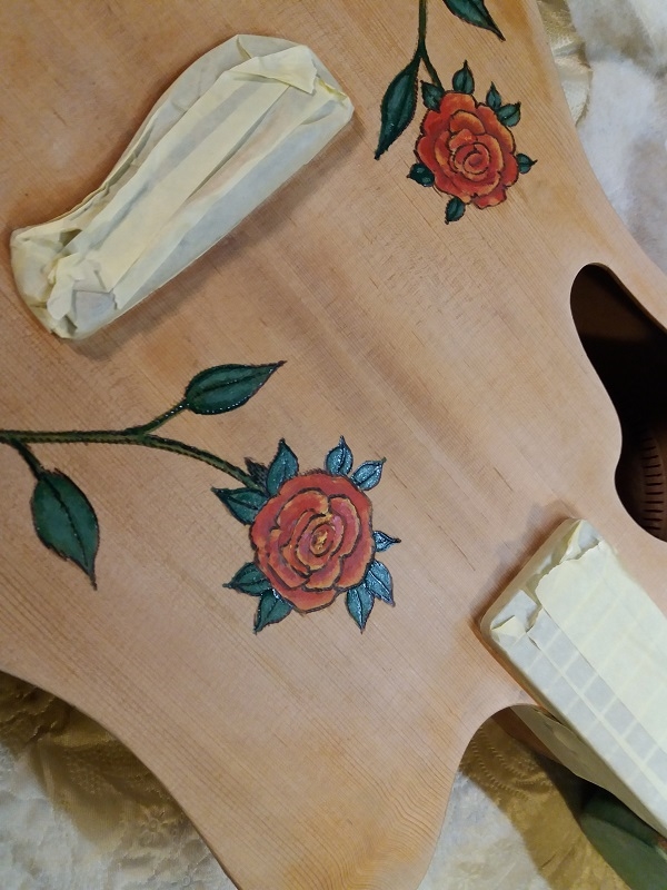

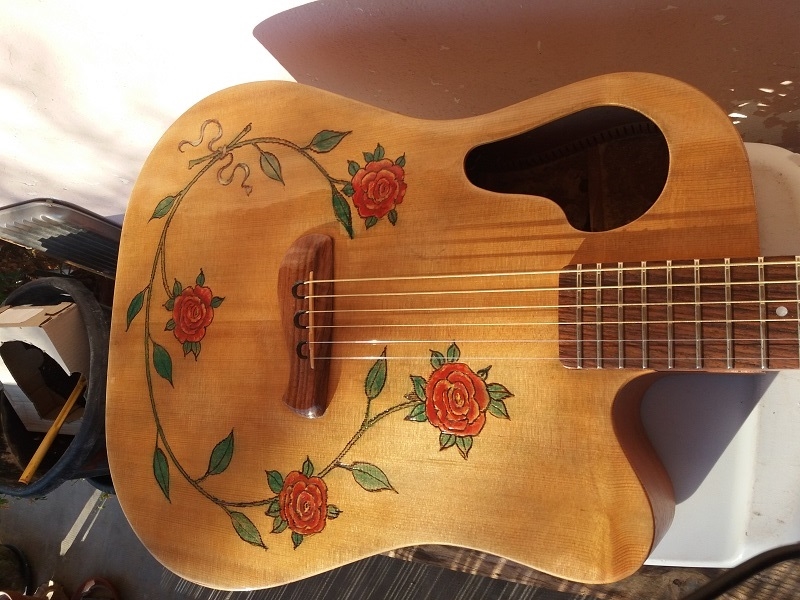

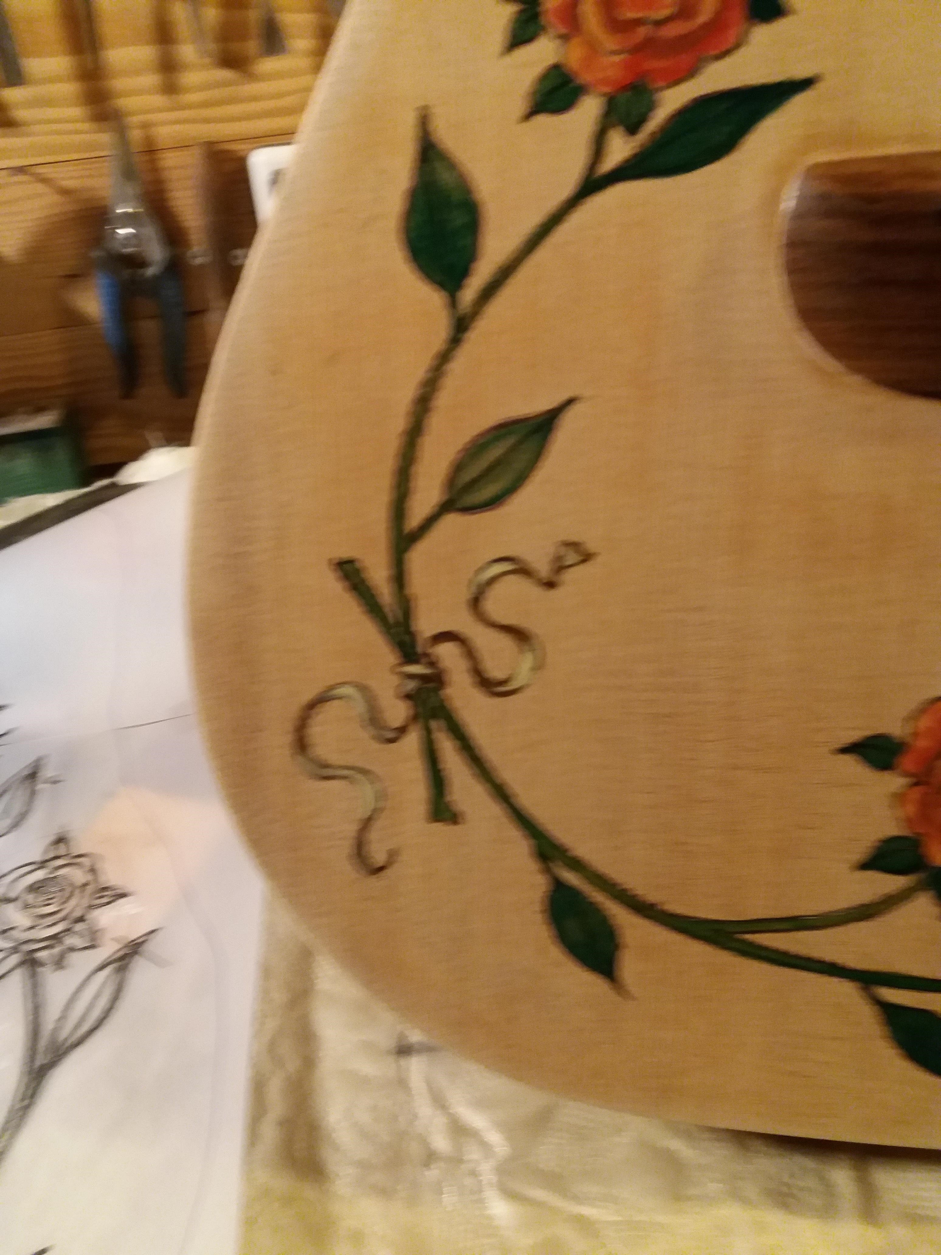

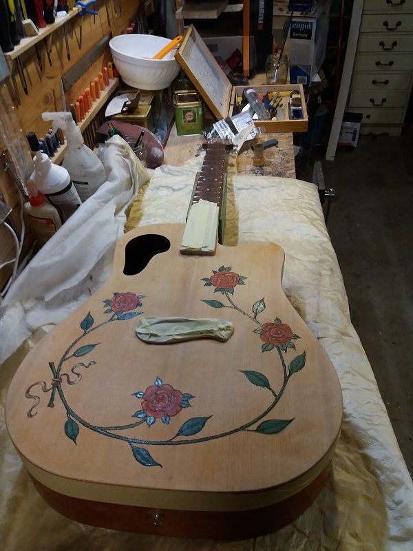

mise en couleur, peinture à l'huile diluée de vernis à tableau pour rester relativement transparente, j'en suis la, je vais faire des retouches de clair sur le feuillage et peut-être rougir un peu plus ces roses vers le carmin, ensuite, je revernis par-dessus, un surfaçage des frettes pour éliminer quelques petites rainures et hop King of the road!

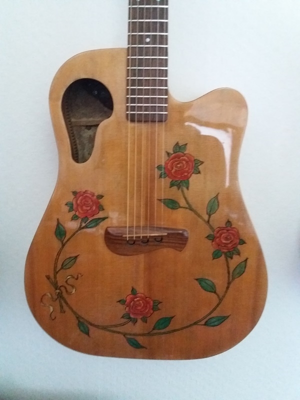

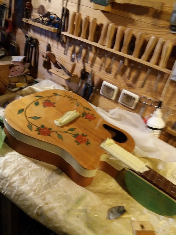

Alors, retouché les roses et le feuillage, reponcé , il reste beaucoup de blessures sur cette table, même si j'ai utilisé la déco pour masquer certaines, il en reste ,,, préparé pour le vernis , laissé sécher 4 jours le tout, ma foi, sec au toucher, pas assez sec à cœur,un coup de rouleau a laquer pour mettre une première couche égale, mal m'en a pris, le diluant au toluène du vernis nitorlack est très puissant du coup un instant assez chaud avec dispersion du vert du feuillage dans le vernis waououh , je limite les dégâts en utilisant un pinceau sec pour aspirer le vert, heureusement le rouge des roses n'a pas bougé , j'ai pu garder un aspect honorable a tout ceci , après la 1ʳᵉ couche de vernis plus de soucis, et je monte les couches au pinceau, redressage autant que possible au 600 a l'eau petite cale, gouttes sur les blessures les plus atroces, pour combler, redresser,,,et re re ,,, arrivé a un état très imparfait, mais contentant l'œil, polissage, 1000 a l'eau petite cale , puis 5000, re retouches à nouveau de quelques blessures qui deviennent de plus en plus insupportables au fur et a mesure que toute la surface se polit.
et re polissage ,,,et enfin polish carrosserie , normal puis finition un jeu de cordes martin light et hop.
